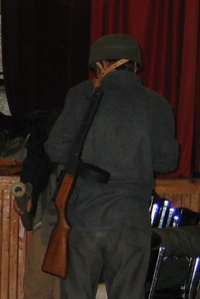

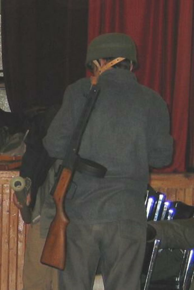

Anaba Napisano 11 Czerwiec 2004 Napisano 11 Czerwiec 2004 Panzergrenadier będzie na necie dopiero we wtorek, więc odpowiem za niego. Jest to ta pps-ka, która wisi mi na plecacj. Z tego co macałem to jest to odlew z kilku cześciowy, jednak i tak pozostaje nie ruchomy. Ogólnie bardzo ładna kopia, jednakże jak mówię, bez ruchomych części. Nie wiem jak ma się sprawa z magazynkiem. Z tego co pamiętem to chyba chodził :/ Pzdr
mp Napisano 11 Czerwiec 2004 Napisano 11 Czerwiec 2004 hehe ale bez spustu jest ta PPSz-ka ?? :Dfajna sprawa ale cena jak 500 zl to przesada...
Anaba Napisano 11 Czerwiec 2004 Napisano 11 Czerwiec 2004 Tyyy a kaj ten spust? :/Hehehe sory ale nie potrafię tego wytłumaczyć DLACZEGO na tej focie tego spustu nie ma :P

Panzergrenadier Napisano 15 Czerwiec 2004 Napisano 15 Czerwiec 2004 Pffffffff Anaba oczki ci chyba czymś zarosły :) Moja ppszka to repro wykonane z częsci stalowych. Chłodnica lufy i komora jest zrobiona ze spawanych profili stalowych, lufa jest toczona. Kolba z trzewikiem i zespołem spustowym jest oryginalna tyle ze brak przełącznika ognia, muszka, szczerbinka i magazynek to tez oryginały. Zamek jest zdekowanym wykopem w bardzo dobrym stanie. Wszystko jest nawęglowane. Policzcoe sobie teraz ile kosztują oryginalne częsci które podalem choćby po wywoławczych cenach allegro i do tego dodajcie teraz seny materiałow na reszte i robocizne i nie wychodzi wcale aż tak drogo tymbardziej że zabawka trzyma wagę i można z nią sie bawic bez obawy że sie aluminium albo plastik połamie.
