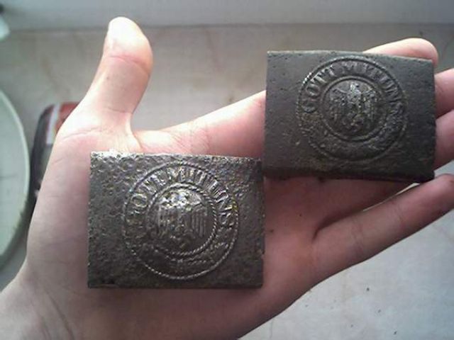

bjar_1 Napisano 3 Czerwiec 2004 Napisano 3 Czerwiec 2004 Oto klamerki po czyszczeniu - przed były naprawdę słabe...Zapytam ojca później.pzdrbjar_1
Monsun Napisano 3 Czerwiec 2004 Autor Napisano 3 Czerwiec 2004 No Bjar_1 miałeś rację ... skoro były to stany agonalne, to po oczyszczeniu wyszły całkiem nieźle. Zapytaj tylko, zapytaj. Czekam niecierpliwie.PozdrMarcin
bjar_1 Napisano 4 Czerwiec 2004 Napisano 4 Czerwiec 2004 Monsun - klamry były bardzo oblepione rdzą ,bo są z mokrego miejsca - najpierw leżały w occie ,a później tata obdrapywał delikatnie nalot rdzy nożykiem i szczoteczką drucianą ,tylko naprawdę delikatnie...pzdrbjar_1

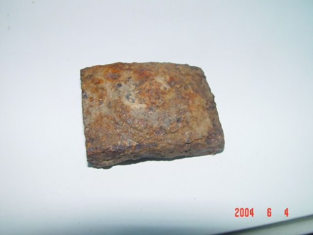

Monsun Napisano 4 Czerwiec 2004 Autor Napisano 4 Czerwiec 2004 Witaj Bjar_1, tak prezentuje się moja. Najpierw awers

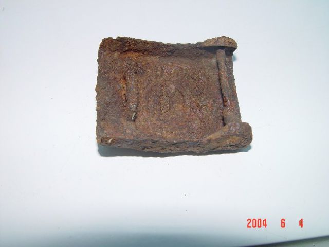

Monsun Napisano 4 Czerwiec 2004 Autor Napisano 4 Czerwiec 2004 ... no i rewers klamerki. Możesz zapytać swego Ojca, czy na tej klamrze można próbować jego metodę. Szkoda byłoby mi ją schrzanić, bo jest to moja pierwsza.Z góry dziękiPozdrMarcin
muslim Napisano 4 Czerwiec 2004 Napisano 4 Czerwiec 2004 Na razie wygląda kiepsko ;) ale dziurek chyba nie ma.
Monsun Napisano 4 Czerwiec 2004 Autor Napisano 4 Czerwiec 2004 Nie ma żadnych dziurek. Fotki wyszły trochę kiepsko, ale klamra jest ogólnie zdrowa. Bynajmniej nie rozpada się w dłoniach, tak jak to czasami bywa ze stalowymi wykopami.PozdrMarcin

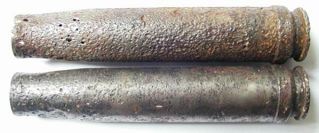

Frozzer Napisano 4 Czerwiec 2004 Napisano 4 Czerwiec 2004 tacka pelni po prostu role jako aluminium, folia spozywcza jest za cienka, z tacka sa lepsze efektynie musi byc szczelnie, po prostu musi byc owinieta dookola, do tego jak ta klamra bedize wygladac to ni mam pewnosci, po prostu sie odrdzewi rdza zniknie i zostanie metal. mimo to ja bym ja wsadzil do sody do octu juz nic nie wloze, strasznie on niszczy metal, i poglebia wrzerydla porownania dam zdjecia czyszczonych przedmiotow w otcie i sodzie
Frozzer Napisano 4 Czerwiec 2004 Napisano 4 Czerwiec 2004 na gorze ocetna dole soda kaustycznaluski byly w ty msamym stanie, znalezione 8 sztuk w jednym miejscu, a roznica chyba wyraznaze ocet poglebia wrzery i niszczy metal to chyba nie musze pisac, to widac

bjar_1 Napisano 4 Czerwiec 2004 Napisano 4 Czerwiec 2004 Monsun - moje były w podobnym stanie ,bardziej tylko było widac zarysy onda" z Gott mit uns".pzdrbjar_1
