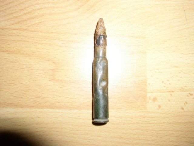

KoMbAtAnT Napisano 7 Czerwiec 2004 Napisano 7 Czerwiec 2004 a teraz mi doradzcie jak usunac gruba warstwe rdzy z tego pocisku, tzn pocisk jest w dobrym stanie zadnych wzerow tylko ma gruba warstwe rdzypodobnej masy =] ?z gory dziekiPozdrawiamzdj 1
KoMbAtAnT Napisano 7 Czerwiec 2004 Napisano 7 Czerwiec 2004 zdj 2widac kawalem czysteko pocisku jak mowilem w dobrym staniePozdrawiam
wader Napisano 9 Czerwiec 2004 Napisano 9 Czerwiec 2004 wzruc do olejualbo do kwasu po ogorkach-przy wyciaganiu musisz szybko wyplukac w wodzie i wysuszyc, inaczej znowu rdzewieje.na stal dziala, ale na miedzi i mosiadz to nie wiem.
KoMbAtAnT Napisano 9 Czerwiec 2004 Napisano 9 Czerwiec 2004 ale jakiego kwasu, po ogorkach kiszonych czy zielonych i jakiego oleiu :P dzieki wielki
bjar_1 Napisano 27 Czerwiec 2004 Napisano 27 Czerwiec 2004 Lepiej wyjmij pocisk ,wysyp proch i zostaw sobie samą łuskę. Skąd wiesz ,że pocisk nie jest zapalający z fosforem i Ci się w domu nie odpali?pzdrbjar_1
KoMbAtAnT Napisano 27 Czerwiec 2004 Napisano 27 Czerwiec 2004 hmmm luska jest przewiercona proch wysypany ino foto tak robilem zeby nie bylo widac a co do pocisku to nie wiem
KoMbAtAnT Napisano 29 Czerwiec 2004 Napisano 29 Czerwiec 2004 wrzucilem go do kwasu troche sie pogotowal zielony nalot z mosiadzu zeszedl, a rdze kombinerkami usunelem niestety uszkodzilem olowiowa oslone pocisku ;/ no ale teraz wypolerowalem i mam naboj jak z 37 po przejsciach :D
