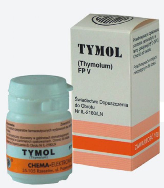

W60 Napisano 8 Styczeń 2006 Napisano 8 Styczeń 2006 Też mam problem z pleśnią na papierze. Szukając rozwiązania trafiłem na to Forum.Bardzo spodobała mi się koncepcja ratowania papieru Tymolem. Wyszukiwarka google pomogła mi dowiedzieć się sporo o tymolu. Jest nadzieja – w najgorszym razie (jeżeli nie jest dostępny w handlu) można poprosić znajomego stomatologa :) . Warto poczytać np. tu: http://www.chema.rzeszow.pl/ires/wyroby/5/23/Dla urozmaicenia dodaję fotografię opakowania Tymolu.Mnie szczególnie imponuje, że „działa bakteriobójczo i grzybobójczo, około 25 razy silniej od fenolu i krezolu” !Na pewno postaram się o Tymol.Pleśń na mojej zawilgoconej kilka, może kilkanaście lat temu książce miejscami dojrzała do postaci prawie czarnych zarodników. Te zarodniki udało się jednak bardzo łatwo zetrzeć chusteczką papierową z suchych kartek jednak na papierze nadal są plamy (jasno-szaro-żółtawe). Obecnie intensywnie suszę książkę na kaloryferze.Zastanawiałem się czy wystawienie tej książki na działanie promieni słonecznych (UV) nie pomoże zwalczyć resztki pleśni? Wiem, że nie może to trwać zbyt długo, bo papier zżółknie.Sądzę jednak, że jest to delikatna metoda i gwarantuje pozostawienie w dobrej kondycji fotografie w książce.Rozważam zastosowanie wody utlenionej do lokalnego wybielenia plam pleśniowych na papierze – ale jakie stężenie zastosować? Może lepiej perhydrol – ale to jest dosyć mocny środek. Z tego co pamiętam wybielające właściwości wody utlenionej wynikają z tworzenia się atomowego tlenu w roztworze.Podobnie ponoć działanie bielące daje wieszanie mokrej bielizny do suszenia w promieniach słonecznych. UV + tlen cząsteczkowy = tlen atomowy. Ta metoda jest jednak bardzo delikatna.Reasumując – kiedy wystawiłbym książkę na działanie promieni słonecznych to może warto papier lokalnie, w miejscach zaplamionych zwilżyć i umożliwić bielenie?
