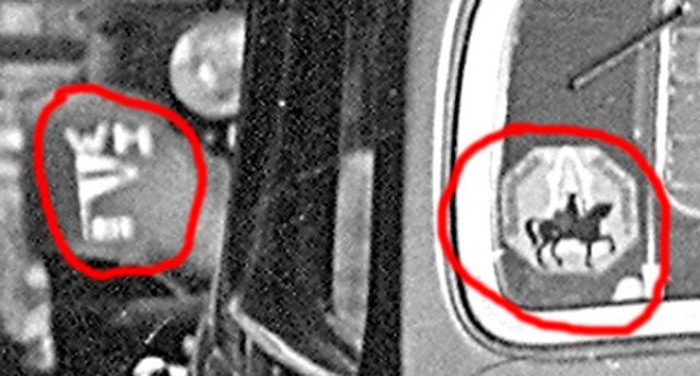

miggi1 Napisano 11 Maj 2004 Napisano 11 Maj 2004 i druga fota powiększenie tego fragmentu z danymi miggi1

falo Napisano 12 Maj 2004 Napisano 12 Maj 2004 Miggi, ten proporczyk na lawym blotniku oznacza, iz pojazd ten nalezy do dowodztwa baonu piechoty.
