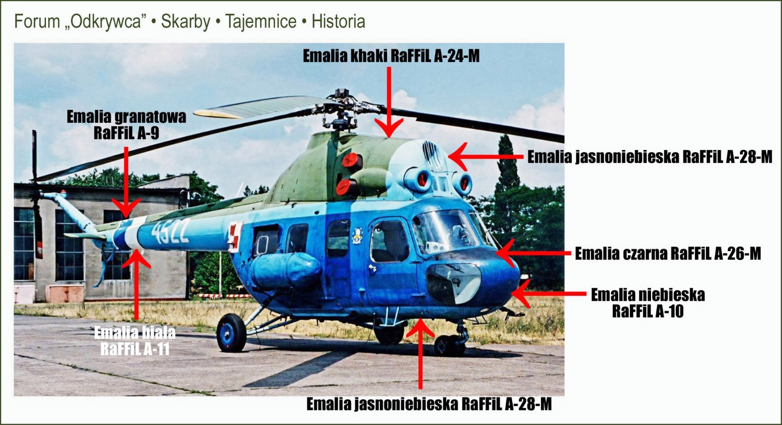

Jedburgh_Ops Napisano 5 Wrzesień Napisano 5 Wrzesień (edytowane) 22 godziny temu, MiDwa napisał: Mamy jeszcze "Borewicza", czyli oryginalny Mi-2 z serialu "07 zgłoś się". Uratowaliśmy go ze strażackiego poligonu. Oczywiście też mamy w planach przywrócić mu oryginalne barwy milicyjne. Zrobiłem Wam tablicę. „Borewicza” odmalujecie bez najmniejszego problemu. RaFFiL to nie Federal Standard, w którym jest 650 barw. Mimo dużego katalogu ich farb lotniczych RaFFiL robił dla lotnictwa zaledwie jedną farbę khaki, zaledwie jedną farbę niebieską, jedną granatową i tylko farb pod nazwami błękitna/jasnoniebieska było cztery, przy czym tylko jedna w głębokim macie, jak z „Borewicza”. Radomska Fabryka Farb i Lakierów RaFFiL na statki powietrzne produkowała farby według schematu: • emalie nitrocelulozowe DM • emalie nitrocelulozowe DM I na metale lekkie • emalie polichlorowinylowe • emalie olejne • 13 barwnych nitrocellonów (ale to nas nie obchodzi, bo to na szybowce, Biesy, Gawrony, An-y-2 itp.) W każdej z tych wersji chemicznych barwy khaki, niebieska i granatowa zawsze były takie same, zatem macie zadanie ułatwione. „Borewicze” były zazwyczaj w głębokim macie (jak poniżej), aczkolwiek bywały też wersje satynowe. Te ostatnie nazywały się „Emalie nitrocelulozowe DM I na metale lekkie”. Te głęboko matowe nazywały się po prostu „Emalie”. Jeśli nie zdobędziecie oryginalnych puszek z farbami RaFFiL „z epoki” to zdobądźcie PRL-owski katalog tych radomskich farb lotniczych. W nim są próbki malowane natryskowo na blachach, więc dziś któraś z dobrych firm komputerowo mieszających farby pod dostarczoną próbkę przyrządzi Wam coś w rodzaju replik farb RaFFiL-u z Mi-dwójek. Poniżej macie malowanie jednego z „Borewiczów” (w sensie barw, bez napisu MILICJA, bo on z bezpieki MSW, czyli ze 103. pułku) w wersji głębokiego matu. Poniżej poglądowo karta z katalogu farb lotniczych RaFFiL „z epoki”. Widać, jak profesjonalnie to robiono - próbki na blaszkach aluminiowych. I widać Khaki A-24-M z powyższego „Borewicza”. Materiały fotograficzne oczywiście robią swoje i nieco zmieniają barwy, ale RaFFiL robił tylko jedno khaki, jak wspomniałem powyżej. Edytowane 5 Wrzesień przez Jedburgh_Ops
MiDwa Napisano 5 Wrzesień Autor Napisano 5 Wrzesień 1 godzinę temu, Jedburgh_Ops napisał: Zrobiłem Wam tablicę. „Borewicza” odmalujecie bez najmniejszego problemu. RaFFiL to nie Federal Standard, w którym jest 650 barw. Mimo dużego katalogu ich farb lotniczych RaFFiL robił dla lotnictwa zaledwie jedną farbę khaki, zaledwie jedną farbę niebieską, jedną granatową i tylko farb pod nazwami błękitna/jasnoniebieska było cztery, przy czym tylko jedna w głębokim macie, jak z „Borewicza”. Radomska Fabryka Farb i Lakierów RaFFiL na statki powietrzne produkowała farby według schematu: • emalie nitrocelulozowe DM • emalie nitrocelulozowe DM I na metale lekkie • emalie polichlorowinylowe • emalie olejne • 13 barwnych nitrocellonów (ale to nas nie obchodzi, bo to na szybowce, Biesy, Gawrony, An-y-2 itp.) W każdej z tych wersji chemicznych barwy khaki, niebieska i granatowa zawsze były takie same, zatem macie zadanie ułatwione. „Borewicze” były zazwyczaj w głębokim macie (jak poniżej), aczkolwiek bywały też wersje satynowe. Te ostatnie nazywały się „Emalie nitrocelulozowe DM I na metale lekkie”. Te głęboko matowe nazywały się po prostu „Emalie”. Jeśli nie zdobędziecie oryginalnych puszek z farbami RaFFiL „z epoki” to zdobądźcie PRL-owski katalog tych radomskich farb lotniczych. W nim są próbki malowane natryskowo na blachach, więc dziś któraś z dobrych firm komputerowo mieszających farby pod dostarczoną próbkę przyrządzi Wam coś w rodzaju replik farb RaFFiL-u z Mi-dwójek. Poniżej macie malowanie jednego z „Borewiczów” (w sensie barw, bez napisu MILICJA, bo on z bezpieki MSW, czyli ze 103. pułku) w wersji głębokiego matu. Poniżej poglądowo karta z katalogu farb lotniczych RaFFiL „z epoki”. Widać, jak profesjonalnie to robiono - próbki na blaszkach aluminiowych. I widać Khaki A-24-M z powyższego „Borewicza”. Materiały fotograficzne oczywiście robią swoje i nieco zmieniają barwy, ale RaFFiL robił tylko jedno khaki, jak wspomniałem powyżej. Bardzo dziękujemy!

Jedburgh_Ops Napisano 5 Wrzesień Napisano 5 Wrzesień (edytowane) 3 godziny temu, MiDwa napisał: Bardzo dziękujemy! Jeszcze taka uwaga na marginesie. Te wszystkie lotnicze emalie RaFFiL, które opisałem w poniższej planszy... ...a które nie mają w indeksie literowo-cyfrowym „M” na końcu są farbami „z pogranicza”. To znaczy, że już nie są stuprocentowo matowe, ale też jeszcze nie są stuprocentowo satynowe. Właśnie dlatego taką emalią jest ta niebieska A-10. W związku z tym w tej mojej planszy może być drobny błąd - ale też wcale niekoniecznie, trzeba to sprawdzić - że spody „Borewiczów” mogły być kryty emalią „RaFFiL błękitną A-36-G”, która tylko mikroskopijnie różni się barwą od A-28-M ale jest bardzo lekko satynowa, jak ta A-10. Te wszystkie szczegóły byłoby dobrze sprawdzić u lakierników ś.p. WSK-PZL Świdnik, albo WZL-1, bądź też 49. PWL, bo oni powinni to wiedzieć najlepiej. Edytowane 5 Wrzesień przez Jedburgh_Ops
