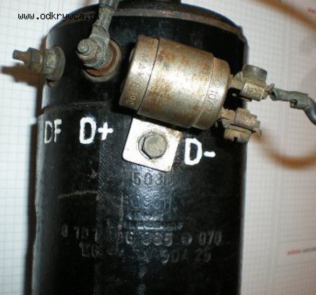

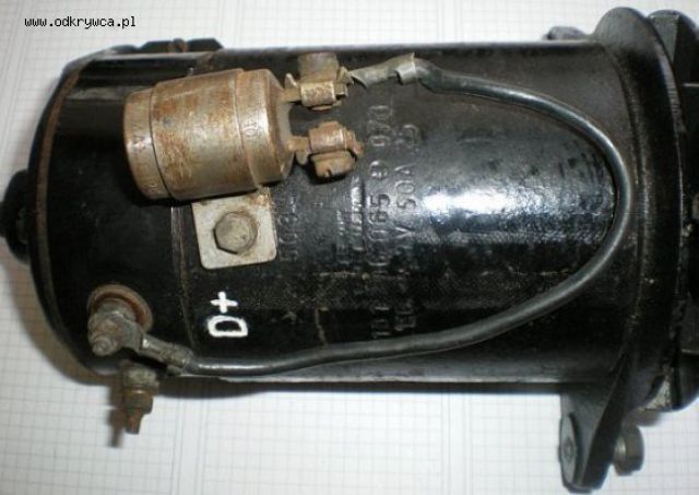

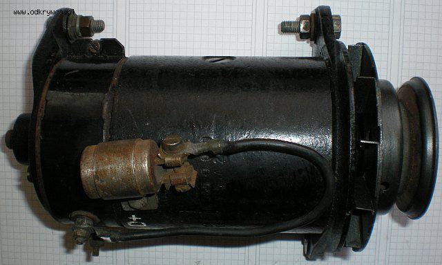

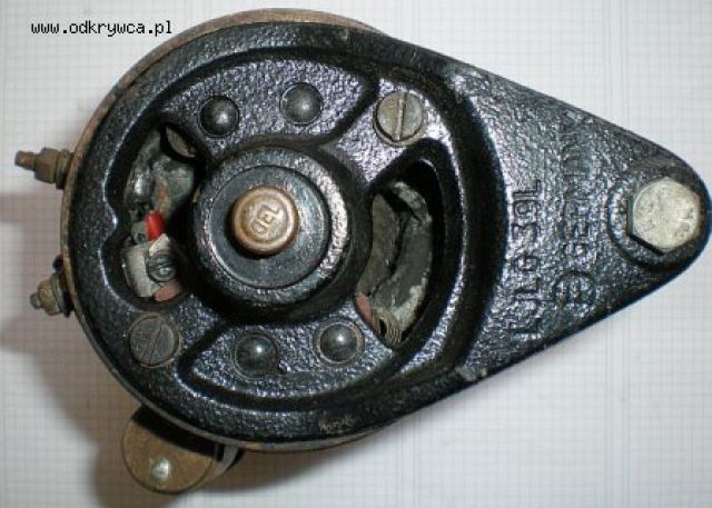

marcin698687 Napisano 20 Październik 2018 Autor Napisano 20 Październik 2018 Witam,W załączniku przesyłam zdjęcia poglądowe prądnicy znalezionej u wuja w garażu. Wuja ma 8-dziesiąt lat, i nie jest w mi w stanie powiedzieć skąd się wzięła i od czego może być ta prądnica.

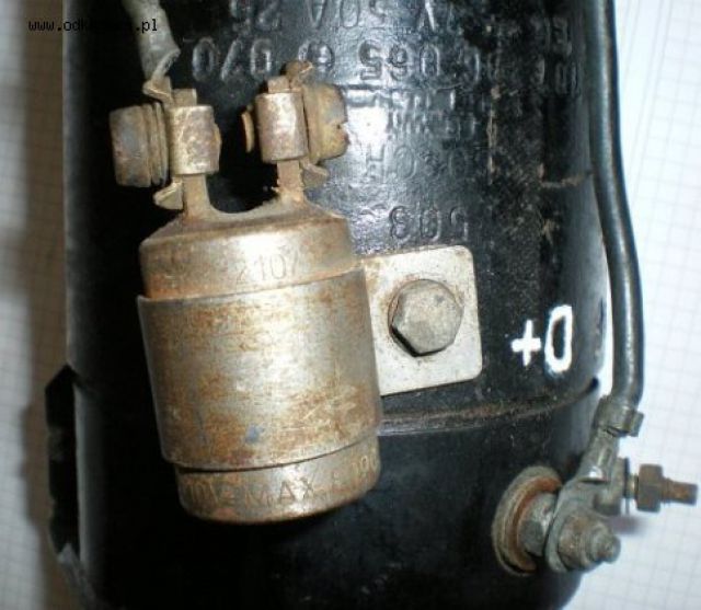

marcin698687 Napisano 20 Październik 2018 Autor Napisano 20 Październik 2018 Na obudowie prądnicy jest wybity numer 0 101 206 065 070 EG - 7V 50A 25.obok kondensatora jest wybity jeszcze symbol Bosch 503.

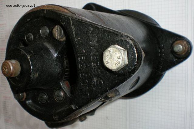

marcin698687 Napisano 20 Październik 2018 Autor Napisano 20 Październik 2018 Na tarczy dolnej mocującej" wybite litery cyfry - LJLG 39L GERMANY
marcin698687 Napisano 20 Październik 2018 Autor Napisano 20 Październik 2018 na tarczy górnej mocującej " przy flanszy koła pasowego wybite litery cyfry - LJLG 33L

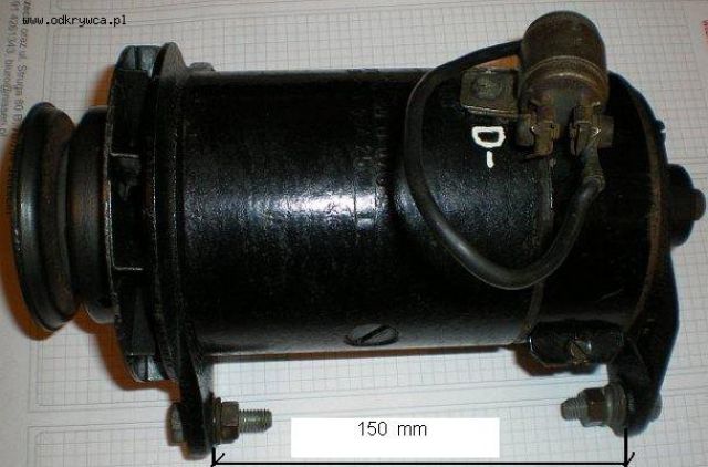

marcin698687 Napisano 20 Październik 2018 Autor Napisano 20 Październik 2018 rozstaw tarcz mocujących ok 150 mm
marcin698687 Napisano 20 Październik 2018 Autor Napisano 20 Październik 2018 kondensator firmy Beru typ SK 210/2 0,5 uF 110V Max 80 st C
marcin698687 Napisano 20 Październik 2018 Autor Napisano 20 Październik 2018 Średnica gwintu mocującego koło pasowe ok 12 mm.Jeśli temat jest zamieszczony w złym dziale proszę Administratora o przeniesienie do odpowiedniego działuZ góry dziękuję za jakąkolwiek podpowiedz od czego / do czego mogła być używana ta prądnica;-)
derkb1 Napisano 20 Październik 2018 Napisano 20 Październik 2018 Samochodowa, do instalacji 6V, instalacja powszechnie stosowana w samochodach do lat gdzieś ok 60-siątych kiedy zaczęto stosować instalacje 12V. Być może twoja prądnica jest przedwojenna - ma dośc staro wyglądające smarowanie.Stosowana na pewno w wielu różnych modelach samochodów niemieckich i zapewnie szeroko eksportowana. Z pewnością jak to robił Bosch, ten typ prądnicy ma multum odmian, drobne zmiany i już jedną literkę w oznaczeniu dodali, odjęli. Na przestrzeni lat też pewnie w tych samych modelach danego auta mogli wkładać różne modyfikacje prądnic, więc ustalenie konkretnego modelu jest karkołomne na podstawie tylko prądnicy. http://picclick.de/Bosch-7V-50A-Lichtmaschine-Gleichstromlichtmaschine-132501819348.html http://www.google.com/search?newwindow=1&safe=off&client=firefox-b-ab&biw=1070&bih=617&tbm=isch&sa=1&ei=6vDKW7CJBo30kwXvvaX4Bg&q=7V+50A+25+Bosch+Generator&oq=7V+50A+25+Bosch+Generator&gs_l=img.12...0.0.0.750786.0.0.0.0.0.0.0.0..0.0....0...1c..64.img..0.0.0....0.6QDjxK2DD6M
