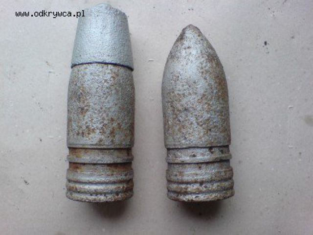

awen0000 Napisano 2 Sierpień 2018 Autor Napisano 2 Sierpień 2018 Witam Chciałbym się upewnić czy to napewno jest czepiec balistyczny i jesli ktoś wie od jakiego to pocisku.
pumpernikiel Napisano 2 Sierpień 2018 Napisano 2 Sierpień 2018 awen0000Zmierz w dolnej części. Wiem, że to nie łatwe ale na pewno się da. Bierz poprawki na korozję i zniszczenia. Wysokość też jest pożądana do identyfikacji. Czepiec? Masz czepiec? ;)Badasz jakiś teren i historię czy to przypadek? Pochwal się chociaż jakie region świata.Obrazek poglądowo-naukowy jest ze strony: http://mlodytechnik.pl/m-technik/2892-pociski-przeciwpancerne-i-pancerze
predi888 Napisano 2 Sierpień 2018 Napisano 2 Sierpień 2018 to jest tzw nakładka antyrykoszetowa (lub też czepiec, nie czepiec balistyczny) stosowana w celu zapobiegania ześlizgiwania się pocisków z pochyłych pancerzy czołgów przy trafieniu. Pochodzenie, prawdopodobnie pocisk 88mm pzgr 39 albo ruski br 365 85mm U niemców czepiec był przycynowany do pocisku, u ruskich taki był integralną cześcią pocisku tu ruska 85mm http://odkrywca.pl/pocisk-od-,696002.htmltu 88 z czepcem ale bez czepca balistycznego (ta po lewej) Wrzuć inne zdjęcia to dojdziemy od czego to jest
