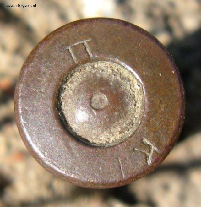

bjar_1 Napisano 31 Lipiec 2018 Napisano 31 Lipiec 2018 Miałem gdzieś łuskę znalezioną około 20 lat temu na strzelnicy wykorzystywanej przed wojną przez WP i PW. Postaram się ją odnaleźć...

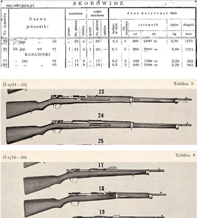

Piotr J. Bochyński Napisano 3 Sierpień 2018 Autor Napisano 3 Sierpień 2018 Co mieliśmy na stanie:karabin japoński wz.97 Arisakakarabinek japoński wz.97 Arisakakarabin japoński wz.05 Arisakakarabinek japoński wz.05 ArisakaOprócz tego że oznaczenie było inne niż w armii japońskiej, przyjęto oznaczenia wzorów według naszego kalendarza.To należy się małe sprostowanie. W opracowaniu międzywojennym pod tytułem:Ilustrowane słownictwo materjału uzbrojenia. Cz. 1. Karabiny, karabinki i ich części składowe, Departament Uzbrojenia Min. Spraw Wojskowych , Warszawa 1931 Jest błąd przy broni wz.97, gdzie pojawia się oznaczenie wz.91, skąd ono się tam wzięło? Nie wiadomo. W innych publikacjach natomiast jest podawany rocznik prawidłowy.

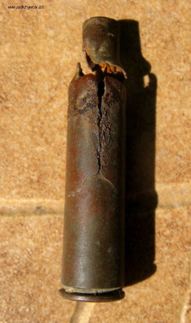

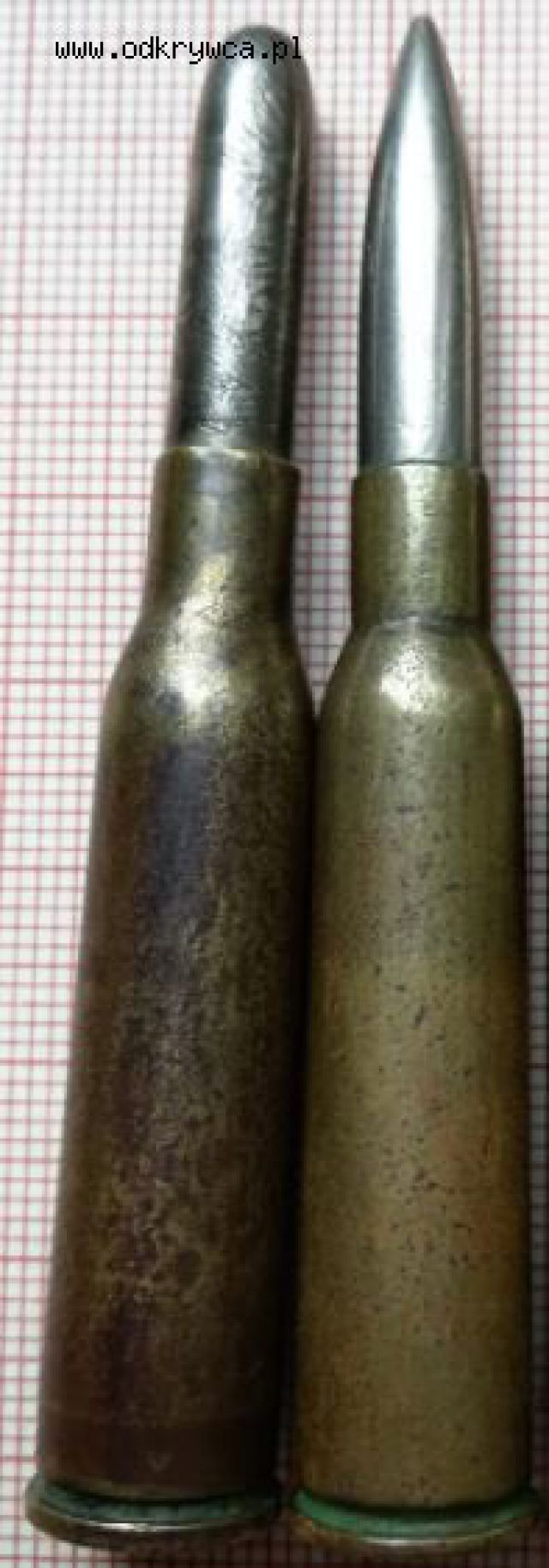

bjar_1 Napisano 9 Sierpień 2018 Napisano 9 Sierpień 2018 O tej pisałem. Ciekawostka, bo chyba przerobiona na szkolny - do środka naładowane stalowych kulek jak od łożyska, natomiast szyjka zatkana zwiniętym papierem (może był w kształcie pocisku?)...
bjar_1 Napisano 9 Sierpień 2018 Napisano 9 Sierpień 2018 Wygląda na przytartą produkcję angielską od Kynocha.
