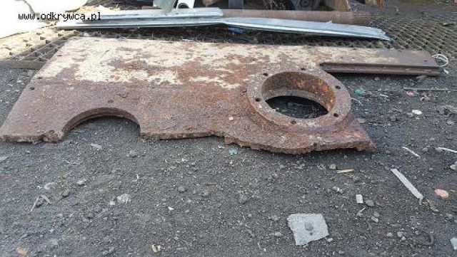

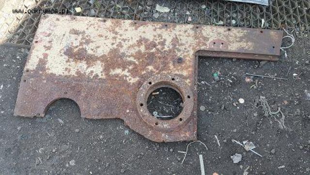

adzik17 Napisano 18 Kwiecień 2018 Autor Napisano 18 Kwiecień 2018 Witam. Dziadek od którego mam tą blachę twierdził, że pochodzi od jakiegoś czołgu. Jeżeli tak to jest możliwe stwierdzenie od jakiego? Blacha jest bardzo gruba - dochodzi nawet do 20 mm. Pozdrawiam.

husky1 Napisano 18 Kwiecień 2018 Napisano 18 Kwiecień 2018 Stug III Ausf G -Póżnej produkcji (od Ikw. 1944)'Prawa strona górna przedziału bojowego- podwyższenie z 6 otworami na śruby służył do mocowania zdalnie sterowanego km, za nim były klapy ładowniczego otwierane na boki.
