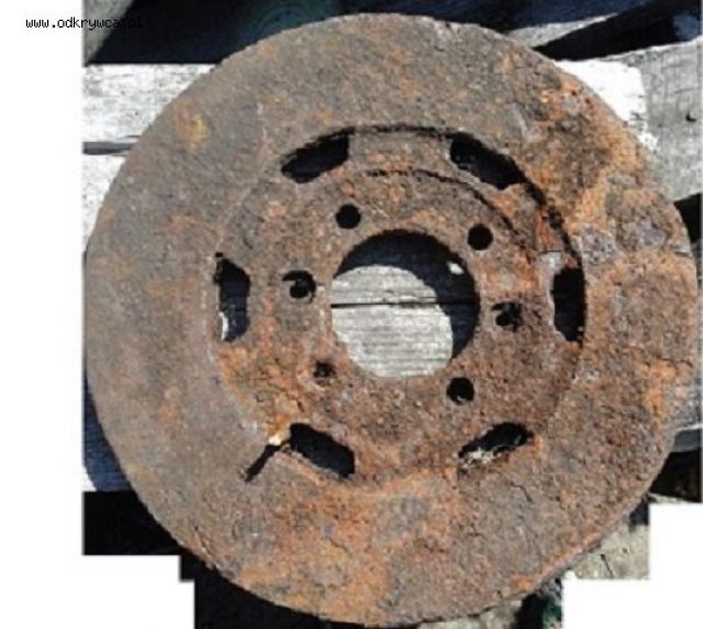

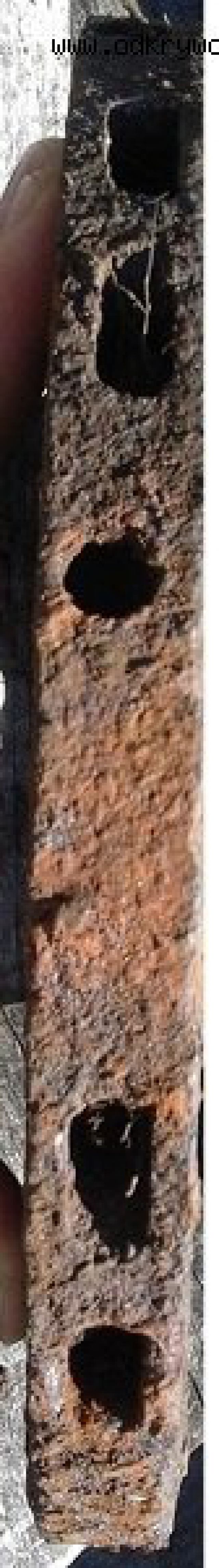

postal88 Napisano 17 Listopad 2017 Autor Napisano 17 Listopad 2017 Witam znalazłem wrośnięte w drzewo żelazne koło o średnicy ok 35 cm. Było ono do połowy wrośnięte w dużą olsze co świadczy o starości przedmiotu. Prosze o id.
Iron Duke Napisano 18 Listopad 2017 Napisano 18 Listopad 2017 Na 99,99% tarcza hamulcowa sądząc po podtoczeniu pod dwie śruby mocujące do piasty.Przez te pozostałe cztery przechodziły szpilki mocujące koło do piasty.
husky1 Napisano 18 Listopad 2017 Napisano 18 Listopad 2017 Tarcza, ale nie od hamulca zasadniczego a bardziej od pomocniczego mocowana do walu napedowego.Wydaje sie byc za plaska , aby moc zalozyc kolo na piaste i zeby jeszcze bylo miejsce na zacisk.
