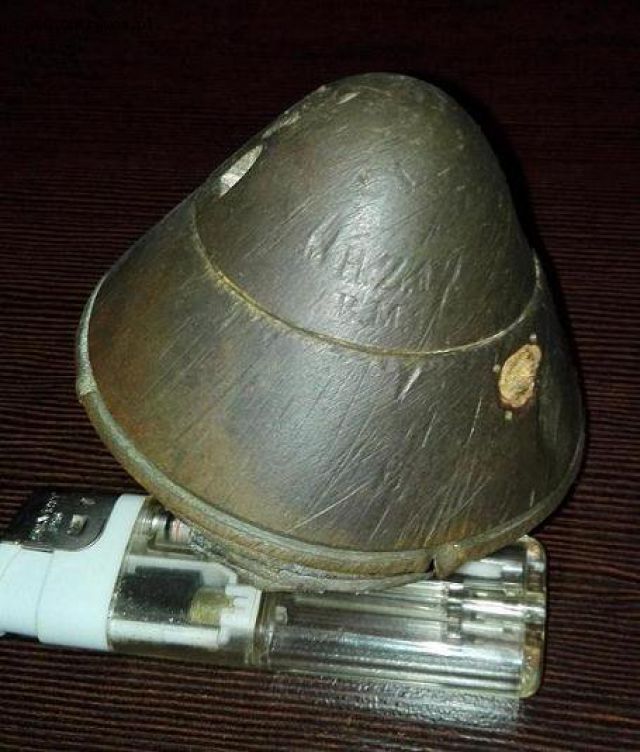

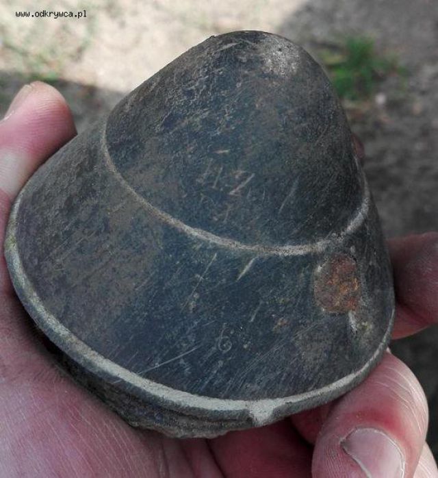

Witam
Taki grzybek" trafił się na spacerze.
Że to najprawdopodobniej HZ 14 to już doczytałem, choć u mnie 4" wytarło.
Mam wątpliwość co do średnicy gwintu i w związku z tym
kalibru do jakiego było to ustrojstwo stosowane. Wujek google podaje że powinno być 57,5 mm (rysunek z takim wymiarem znalazłem)a u mnie jest 66mm, więc do czego to wkręcali???

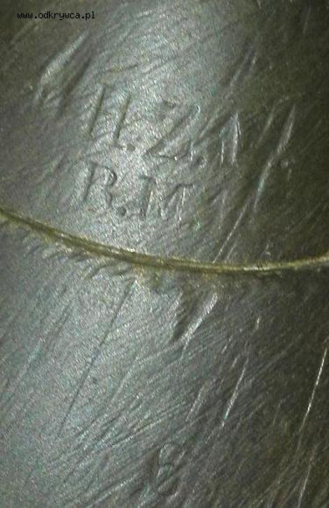

Druga sprawa to pozostałe oznaczenia R.M.1 - producent?? a ta 6" na dole???
Wszelkie podpowiedzi mile widziane
5 odpowiedzi na to pytanie
Dzięki, ale tak jak pisałem to już wiem (tego linka też czytałem). Dalej jednak nie mam pojęcia z jakim kalibrem fruwał" mój egzemplarz. W tym co znalazłem w necie, podają że był to zapalnik używany w 105-tkach, ale tam był gwint=57,5mm, (n.p.tak podaje Notes on German fuzes and typical french and belgian fuzes" wydanie II z 1918r. - a za nim mnóstwo stron w necie) a ja mam gwint 66mm (plus/minus zważywszy na ewentualne deformacje ale nie 10mm!!). Chyba że używali tego do jakiś nietypowych pocisków?? Tak więc dalej szukam i liczę na pomoc kolegów.
Dodam, że trafiłem toto pod Łodzią, więc datuję na max 1914r (później już tu się nie tłukli). Chyba że hitlersyny używali tego jeszcze w 39R - ale takie bajki to raczej bardzo mało prawdopodobne.
