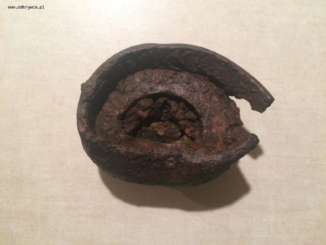

anemon Napisano 17 Sierpień 2017 Autor Napisano 17 Sierpień 2017 Witam,poszukuję informacji z jakiego pocisku pochodzi ten element (jeżeli z niego w ogóle pochodzi). Deformacja chyba typowa dla elementów tego typu. Średnica około: 4,5cm? Znalezione na pobojowiskach.Pozdrawiam

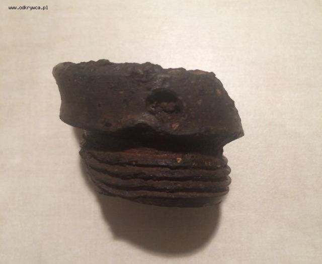

predi888 Napisano 18 Sierpień 2017 Napisano 18 Sierpień 2017 prawdopodobnie zwłoki zapalnika AZ 1, ta dziurka na boku z ostatniego zdjęcia pasuje do niego, miejsce oderwania się góry też. Nie mówię że to na pewno to ale...

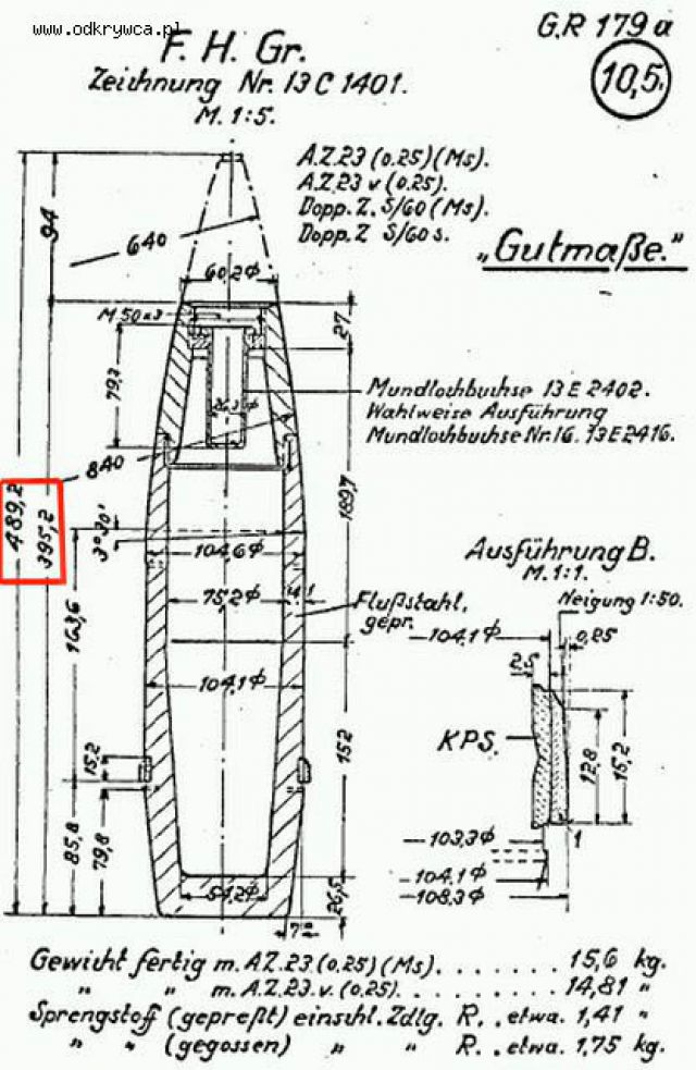

anemon Napisano 18 Sierpień 2017 Autor Napisano 18 Sierpień 2017 Dziękuję predi.Wygląda bardzo podobnie. Jedynie nie mogę się doszukać sygnatur tak jak to widać wyraźnie na zdjęciach zapalnika tego typu. Możliwe, że były w miejscu, które uległo zniszczeniu. Jeżeli nikt więcej się nie odezwie znaczy, że masz rację : ) Korzystając z okazji.. W jakich pociskach był on wykorzystywany? Pocisk z haubicy taki jak na tym wzorze?
predi888 Napisano 19 Sierpień 2017 Napisano 19 Sierpień 2017 Na pewno w odłamkowych 105mm od haubicy Lef H 18, a czy jeszcze w czymś je stosowano to nie wiem, gwint 50x3 jest dość uniwersalny.
