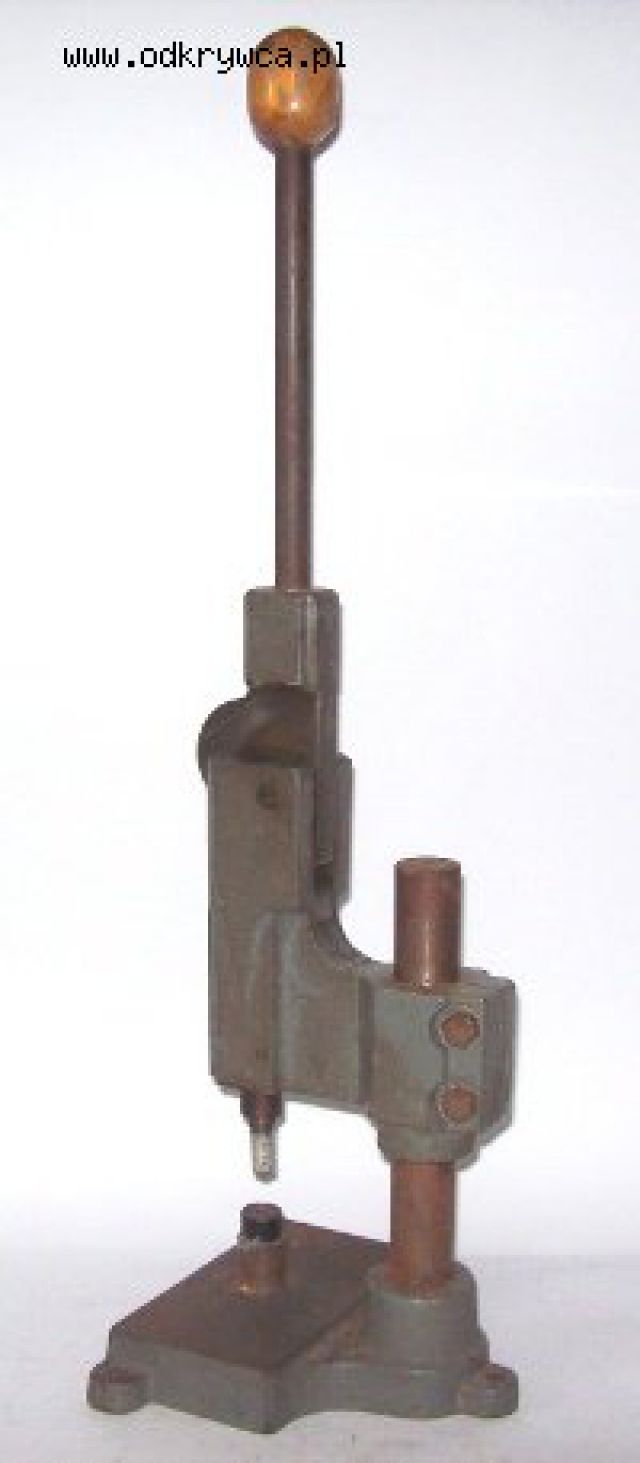

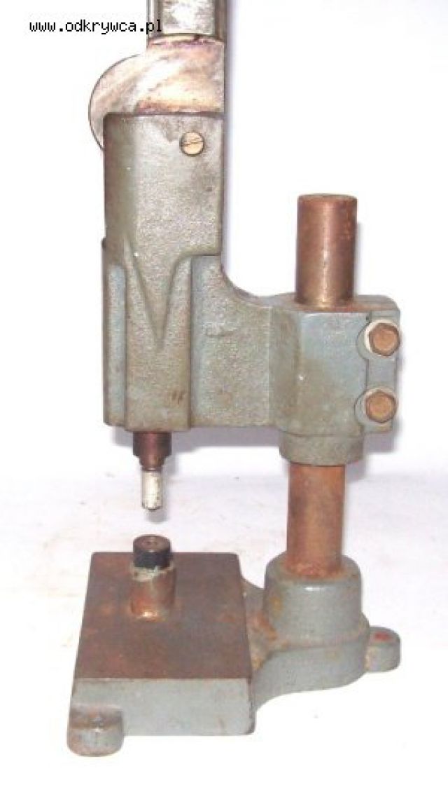

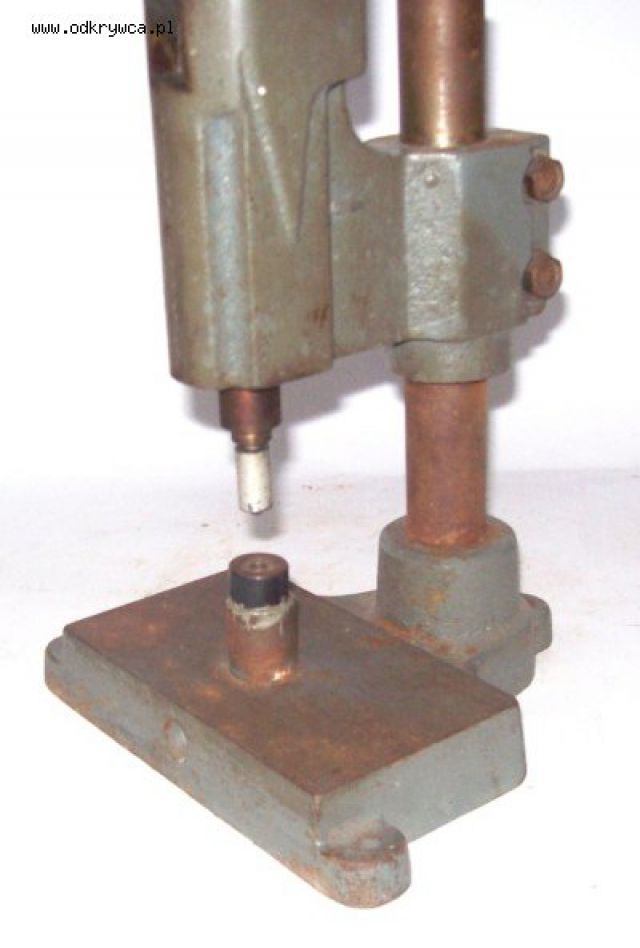

Slajmi130 Napisano 5 Maj 2017 Napisano 5 Maj 2017 Pokaż zdjęcie przyrządów, stempla i matrycy wtedy można cokolwiek powiedzieć co można było tym zakuwać. praska może być do wielu rzeczy. Do nitów to raczej nie, bo za delikatna, ale napy kółka, zawleczki sprężynki itp jak najbardziej. wszystko zależy od przyrządów
IdeL Napisano 5 Maj 2017 Napisano 5 Maj 2017 Może być do nitów - sugerowałoby to wgłębienie w podstawie - na łebek nita.Czymś podobnym zaciskaliśmy drzewiej, na praktykach w technikum nity aluminiowe mocujące tabliczki znamionowe urządzeń.
jan27 Napisano 5 Maj 2017 Napisano 5 Maj 2017 Może byc to praska zegarmistrzowska, bądź jubilerska. Duże to to?
IdeL Napisano 5 Maj 2017 Napisano 5 Maj 2017 Nie żebym się czepiał, ale skąd wiesz, że wgłębienie na dole nie jest wycinkiem kuli? Bo z tych zdjęć tego akurat nie widać.
IdeL Napisano 5 Maj 2017 Napisano 5 Maj 2017 Jaka jest w ogóle wielkość tej prasy? Bo tak szczerze, to wygląda mi ona na kaletniczą czy szewską circa 30 40 cm wysokości.
jan27 Napisano 5 Maj 2017 Napisano 5 Maj 2017 @IdeL Podstawa może i jest wklęsła ale ta część naciskająca ewidentnie ma stożek. Do nitów powinno to być również wklęsłe.
IdeL Napisano 5 Maj 2017 Napisano 5 Maj 2017 Tak, to prawda - do nitów pełnych. Ale mogła też służyć do zaciskania nitów tulejkowych - takimi nitami łączyło się z sobą np blachy transformatorów.Bez lepszych zdjęć chyba ni chuchu.
Luftlander Napisano 5 Maj 2017 Napisano 5 Maj 2017 http://allegro.pl/praska-napownica-kaletnicza-do-oczek-nap-nitow-i6749746203.htmlhttp://allegro.pl/zaglawiacz-przyrzad-do-oczek-fi8-i6060731453.html
