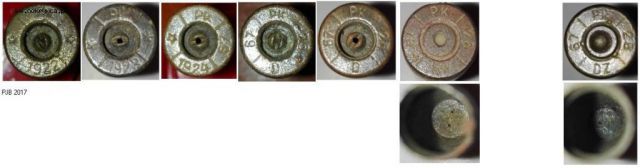

Zapłon Rotha lub jak kto woli zapłon typu austriackiego stosowany był w amunicji polskiej na początku lat dwudziestych
W skrócie można powiedzieć że to modyfikacja zapłonu Berdana z jednym otworem zapałowym w naciętym kowadełku
Generalnie to trwa dyskusja czy ten zapłon jest konstrukcją Rotha czy też inne autora. Austrian Berdan Primers https://forum.cartridgecollectors.org/t/austrian-berdan-primers/13116 Jednak niewątpliwie pojawił się w latach 80-dziesiątych XIX wieku właśnie w Austro-Węgrzech
Polsce był stosowany przez jedną firmę: Zakłady Amunicyjne Pocisk" S.A. w dwóch rodzajach amunicji: 8x50R Mannlicher oraz 7,92x57 w latach 1922-1926?
Osobną kwestią do wyjaśnienia są jeszcze łuski Norblina 8x50R Mannlicher.
I tu prośba o denka łusek Z.A. Pocisk" z lat 1925/1926/1927 pozbawionych spłonki z widocznym typem zapłonu lub znakowania ze zdjęciem środka.
Piotr J. Bochyński
8x50R Mannlicher
