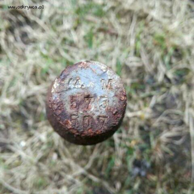

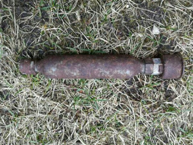

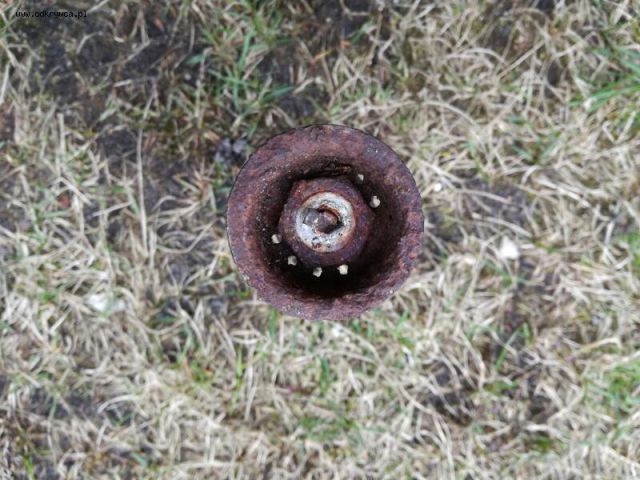

Senemedar Napisano 23 Marzec 2017 Autor Napisano 23 Marzec 2017 Czy to jest jakaś odmiana butli do napełniania kamizelki ratunkowej. Miejsce znalezienia jak i towarzyszące przedmioty wskazują na pochodzenie z Kriegsmarine.
dygac Napisano 23 Marzec 2017 Napisano 23 Marzec 2017 do kamizelek Tauchretter takich jak tu: http://joe-tauchretter.tripod.com/id2.html stosowane były większe butle: http://joe-tauchretter.tripod.com/id11.html Twoja wystarczyłaby jedynie na awaryjne napełnienie kamizelki.
