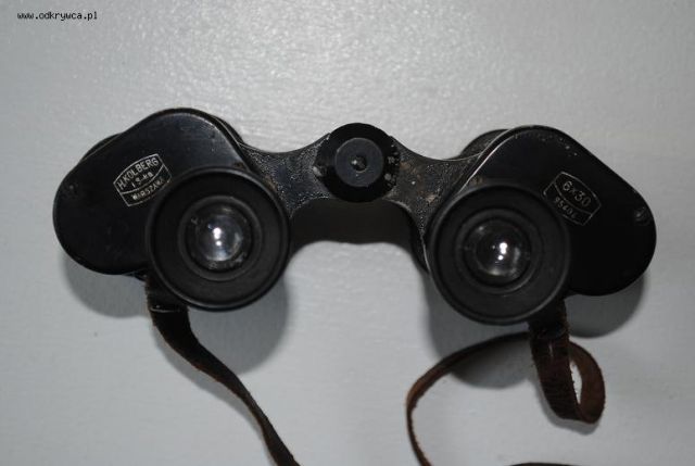

Kucyk1 Posted January 7, 2017 Share Posted January 7, 2017 Mam taką lornetkę.Rożni się mocno od lornetek H.Kolberg z WP.Wygląda jak lornetka niemiecka z końca wojny.NR.95404 Link to comment Share on other sites More sharing options...
Władecki Posted February 2, 2017 Share Posted February 2, 2017 Może ma dekle zmienione, kolberga zwykle widywałem w okładzinach tworzywowych. Żaden kolberg ani PZO, które mam nie ma charakterystycznych nakrętek z dwoma otworkami wokół soczewek okularów. Jedynie Swarovski/cag i Voigtlander/ddx takie miał (z tego co widziałem). Dla Swarovskiego nie pasuje wysokość molet na pokrętłach regulacji ostrości, miał niższe. Voigtlander miał zarówno niskie jak i wyższe identyczne co w Twojej lornetce. Więc skłaniałbym się ku temu typowi. Ewentualnie Twoja lornetka może być składakiem co by też wyjaśniało brak podziałki. Link to comment Share on other sites More sharing options...
Kucyk1 Posted February 5, 2017 Author Share Posted February 5, 2017 Dziękuję.Kto wie może to jedna z tych lornetek.Musielibyśmy znać numery lornetek z tego transportu.Z produkcji wojennej nie wiele lornetek się zachowało,bo nie wiEle ich wyprodukowano. Produkcja w Kolbergu w tym czasie była dużo mniejsza niż w PZO. Link to comment Share on other sites More sharing options...

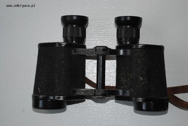

Kucyk1 Posted January 7, 2017 Author Share Posted January 7, 2017 Jeszcze jedno zdjęcie.Proszę o informację na temat lornetek Kolberga z okresu okupacji.Wygląda jak pożnowojenny ZEISS.Sygnowany po lewej stronie wpisane w kształt soczewki H.Kolberg i ska WARSZAWA i po prawej też wpisane w kształt soczewki 6x30 i 95404.Lornetka jest bardzo lekka i kształtem przypomina Zeissa i Busha z końca wojny,pokryta antypoślizgową farbą".Nie ma podziałki w prawym okularze.Optyka bardzo dobra. Link to comment Share on other sites More sharing options...

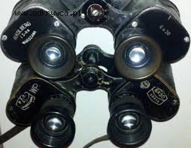

Kucyk1 Posted February 4, 2017 Author Share Posted February 4, 2017 Lornetka nie wygląda na składaka.Dekle są aluminiowe i dziurkami/śrubkami pasują do korpusu.Wygląda na nigdy nie otwieraną.Zresztą w necie znalazłem takie zdjęcie,było w artykule o produkcji wojennej(lornetka na górze).Lornetki z kodem eug" wyglądają podobnie.Dodam jeszcze,że mam z tego samego okresu oryginalną lornetki Busha i Zeissa ,wyglądają bardzo podobnie,różnica to logo. Link to comment Share on other sites More sharing options...
Władecki Posted February 4, 2017 Share Posted February 4, 2017 W sumie na tej Twojej nie ma napisów WP" oraz orzełka, które zawsze były na lornetkach Kolberga. Może to faktycznie jest ta produkcja wojenna niemiecka. Jeśli tak to dość fajny rodzynek Ci się trafił. Link to comment Share on other sites More sharing options...
Kucyk1 Posted February 4, 2017 Author Share Posted February 4, 2017 Bush też ma takie otwory w okularach.Bush:http://www.fernglasmuseum.at/museum/busch_solluxon_6mal30/busch_solluxon_6mal30.html Link to comment Share on other sites More sharing options...
Władecki Posted February 4, 2017 Share Posted February 4, 2017 Może coś anjdziesz w THE HISTORY OF 6X30 BINOCULARS H.KOLBERG I S-KA AND PZO" Anny Vacani, od 35 stronie coś jest na temat wojennej produkcji lornetek w Warszawie. http://binoculars-cinecollectors.com/History_of_H.pdfTe nakrętki nie widzę by były stosowane w lornetkach eug, których produkcję kontrolował Zeiss. Technologię produkcji mieliby z innej niemieckiej firmy? Nigdzie nie wyczytałem, która firma kontrolowała zakłady Kolberga. Link to comment Share on other sites More sharing options...
Kucyk1 Posted February 4, 2017 Author Share Posted February 4, 2017 Wg.Hansa Leichtfrieda(twórca Virtual Fernglass Museum)lornetka została wyprodukowana ok.1941 roku pod niemiecką Okupacją i fabryka Kolberga w przeciwieństwie do PZO/OPW nie była w czasie wojny kodowana. Link to comment Share on other sites More sharing options...
Kucyk1 Posted February 4, 2017 Author Share Posted February 4, 2017 W necie znalazłem jeszcze takie coś:http://allearchiwum.pl/lornetka_kolberg_z_produkcji_okupacyjnej__unikat-2358487568.html Link to comment Share on other sites More sharing options...
Władecki Posted February 4, 2017 Share Posted February 4, 2017 tu jest ciekawy link, http://www.1944.pl/archiwum-historii-mowionej/jerzy-modrzewski,2123.htmlwspomnienia człowieka, który opowiada m. in. o pracy w zakładach kolberga w czasie wojny, chyba masz bardzo ciekawą lornetka i możliwe, że może mieć niezwykłą historię. Link to comment Share on other sites More sharing options...
Władecki Posted February 4, 2017 Share Posted February 4, 2017 Ciężko coś na temat szczegółów budowy tych lornetek odszukać, znalazłem tylko potwierdzenie o pozyskiwaniu Kolbergów przez konspirację (str 18):http://www.witu.mil.pl/www/biuletyn/ptu_2014/130/7.pdforaz dwa zapisy o pozyskaniu lornetek na ul. Nowakowskiego:http://www.rawelin.foxnet.pl/zopa/dziazo.htmhttp://www.info-pc.home.pl/whatfor/baza/baon_zoska.htmPost został zmieniony ostatnio przez moderatora Hebda 23:05 04-02-2017 Link to comment Share on other sites More sharing options...
