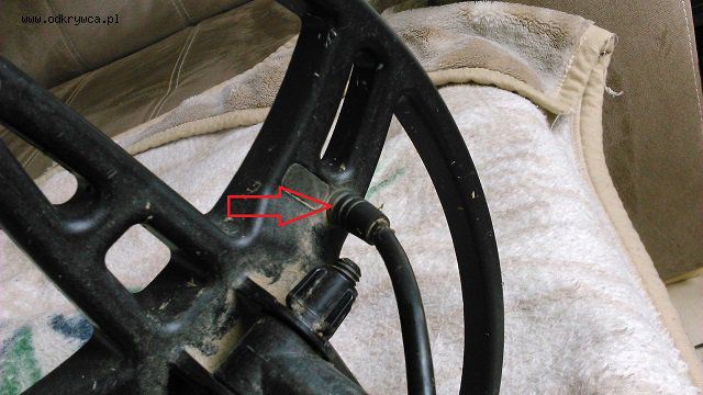

aczer Napisano 20 Wrzesień 2016 Napisano 20 Wrzesień 2016 Witam Kolegów i proszę o radę. Od 3 lat chodzę z Garrettem AT, z którego jestem zadowolony. Od jakiegoś czasu wykrywacz zaczął mieć fochy". Zdarz mu się wzbudzać i wydawać chaotyczne odgłosy na całej skali. Zjawisko pojawia się i znika. Jest ewidentnie związane z ruszaniem cewką, zarówno przy ziemi, jak i w powietrzu. Pojawia się częściej, kiedy jest mokro. Wydaje mi się, że wzbudzanie jest generowane przez połączenie kabla z cewką w miejscu wskazanym na zdjęciu. Kiedy poruszam kablem delikatnie na boki w tym miejscu zaczyna się wzbudzać. I tu pytania - czy to faktycznie możliwy powód awarii? np wewnętrzne uszkodzenie izolacji kabla? - czy jest możliwe/sensowne naprawianie tego? gę kupić praktycznie nie używaną cewkę za około 200zł.Pozdrawiam!
Cromm Napisano 20 Wrzesień 2016 Napisano 20 Wrzesień 2016 TeĚź tak miaÄšÂem, kupiÄšÂem nowĂ cewke od Nela i przynajmniej zyskaÄšÂem na separacji no i zasiĂÂg teĚź wzrÄĹsÄšÂ. NaprawiaĂ pewnie moĚźna ale wzbudzanie o badyle na rĚźysku i na mokrej rosie na ugorze pewne jak w banku. Pozdrawiam
A.D.M. Napisano 20 Wrzesień 2016 Napisano 20 Wrzesień 2016 Acha...eee, a co to za język ??? Nowopolski ? :-)Do aczer:na fotce widać ( przynajmniej ja widzę) jakby było uszkodzenie kabla tuż nad gumą wchodzącą do cewki...W każdym razie objawy typowe dla zawilgocenia.
aczer Napisano 20 Wrzesień 2016 Autor Napisano 20 Wrzesień 2016 W miejscu, gdzie kabel wchodzi w gumę są paprochy. Kabel musi być uszkodzony gdzieś w środku. Na pokrytym rosą ściernisku - wilgoć + badyle i piszczy jak głupi. Spróbuje cewkę oczyścić, dosuszyć i uszczelnić klejem cyjano-akrylowym. Jak to nic nie da, będę te 200zł do tyłu. Dziękuje i pozdrawiam!
A.D.M. Napisano 20 Wrzesień 2016 Napisano 20 Wrzesień 2016 I tak też bym zrobił. Podsusz dobrze - tylko nie na piecu lub kaloryferze :-) Uszczelnisz w odpowiednim miejscu i zobaczysz czy to coś pomoże. A swoją drogą: cewka do AT Pro nie używana za 2 setki to bardzo dobra cena...:-)
