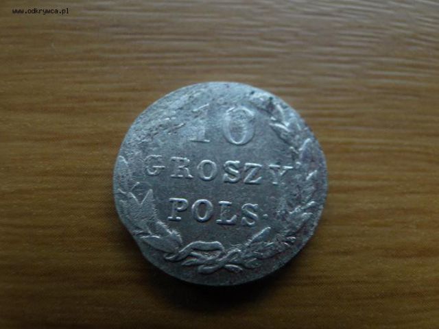

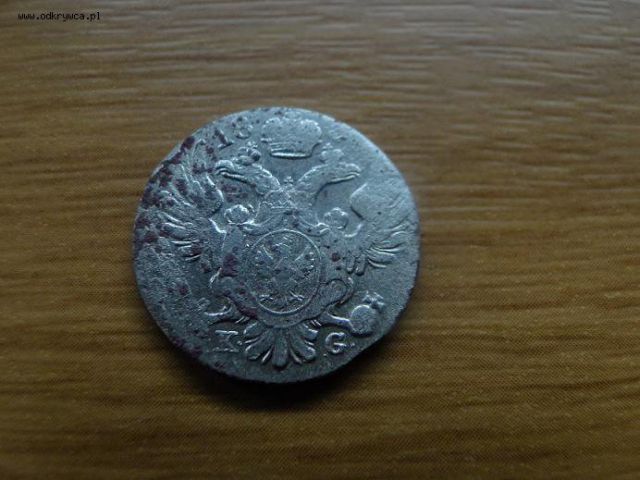

april_86 Napisano 21 Wrzesień 2016 Napisano 21 Wrzesień 2016 Ładnie ale patyna z 10-groszówki zeszła. Pomocz jeszcze bo ta dza" wygląda na nalot, który można jeszcze usunąć. Albo spróbuj pomoczyć w oliwie i podrapać zapałką. Ja z powodzeniem łączyłem czyszczenie chemiczne z moczeniem w oliwce
armando86 Napisano 24 Wrzesień 2016 Autor Napisano 24 Wrzesień 2016 april_86 zwróć uwagę że 10 groszy które czyściłem winianem i zamieściłem niedawno zdjęcie miało brzydką patynę przynajmniej po stronie orła zdjęcia tej monety zamieściłem w tym wątku 2016-08-28 22:50:23 i to 10 groszy z 1830/31 a 10 groszy z 1813 co jest na początku wątku obok 2 zł 1816 nie poddawałem jeszcze konserwacji. Dlatego mam pytanie dlaczego nie zaleca się czyszczenia 10 groszówki z 1813 r. pomimo że to też srebrna moneta a z tą patyną co jest an zdjęciu na początku wątku wygląda na miedzianą monetę a nie srebrną? Ja uważam że srebrne monety powinny wyglądać jak srebrne a miedzianych monet z ładną patyną nie powinno się czyścić tylko ewentualnie moczyć w oliwce.
april_86 Napisano 25 Wrzesień 2016 Napisano 25 Wrzesień 2016 a przepraszam, jakoś się zasugerowałem że jest to ta 10 gr 1813 a pamiętałem że ona miała całkiem ładną patynę.Co to tej 10 gr Królestwa Pol. to faktycznie patyna na awersie była gruba i nieładna. Trzeba było ją usunąć. Ja uważam że srebrne monety powinny wyglądać jak srebrne" - nie warto usuwać ładnej patyny ze srebrnych monet tak aby się świeciły. Ładna patyna dodaje monecie charakteru, sprawia, że jest niepowtarzalna. Nikt też Ci nie zarzuci, że kopia. Oczywiście w przypadku 10-groszówek nie ma oczym mówić ale kiedyś znajdziesz coś naprawdę rzadkiego i możesz obniżyć tym wartość monety. Co innego gdy na monecie jest gruba zielona warstwa grynszpanu, wtedy czyścisz chemicznie do gołego metalu. Pojawią się małe wżerki (ubytek powstały w ziemi, nie spowodowany działaniem środka) ale i tak wygląda to lepiej niż zielona skorupa.Generalnie polecam srebrne monety, nawet te z brzydką patyną, pomoczyć trochę w oliwie i spróbowac usunąć naloty zapałką. A nuż się uda i pod spodem pojawi się ładna patyna. Ciężka chemia w ostatweczności.

armando86 Napisano 25 Wrzesień 2016 Autor Napisano 25 Wrzesień 2016 april_86 nie mów mi że ta moneta miała ładną patynę:)?https://forum.odkrywca.pl/uploads/forum_old/photos/picsforum27/dsc07737.jpg
april_86 Napisano 25 Wrzesień 2016 Napisano 25 Wrzesień 2016 przeczytaj sobie mojego posta jeszcze razpozwól że zacytuję sam siebie:Co to tej 10 gr Królestwa Pol. to faktycznie patyna na awersie była gruba i nieładna. Trzeba było ją usunąć"
armando86 Napisano 25 Wrzesień 2016 Autor Napisano 25 Wrzesień 2016 april_86 sorki przeoczyłem Twojego posta:) nie no tamtej to szkoda z 1813:) dzięki za zainteresowanie tym tematem:)a sreberka się moczą w oliwce:) a miedziaki jak czyścisz? mi się wydaje że z miedziakami to jest niestety tak że jak masz w ładnym stanie to nie trzeba robić z nimi nic a jak w gorszym stanie to już nic im nie pomoże a najgorzej to mam z monetami Staśka Poniatowskiego mam miedziaki z 1765,1767 i 1791 niby coś widać ale stan jest nie zaciekawy za to szelągi Augusta III Sasa z 1751 mam ze trzy i wszystkie w bardzo ładnym stanie to chyba zależy od jakości miedzi z jakiej jest wykonywana moneta, moczenie groszówek z 1832 i 1839 w oliwce nie zaszkodzi?

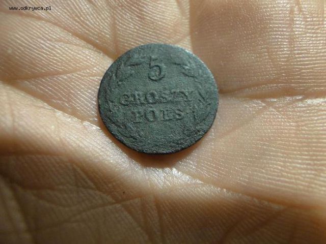

armando86 Napisano 26 Październik 2016 Autor Napisano 26 Październik 2016 trafiła mi się taka o to monetkahttp://www.fortresscatalogue.com/index2.php?cat=1829PL00600&page=Coin_Detailsładnie zachowana z czarną patyną, pytanko czyścić winianem? czy zostawić w oryginalnej ciemnej patynie tzn czarnej?jakby co mogę dodać zdjęcia

armando86 Napisano 31 Październik 2016 Autor Napisano 31 Październik 2016 5 groszy 1829 r. sreberko czyścić czy zostawić w takiej patynie jaka jest widoczna na zdjęciu moczenie w oliwce i delikatne skrobanie zapałką nie przyniosło oczekiwanych rezultatów. To co moczyć w sprawdzonym winianie?
