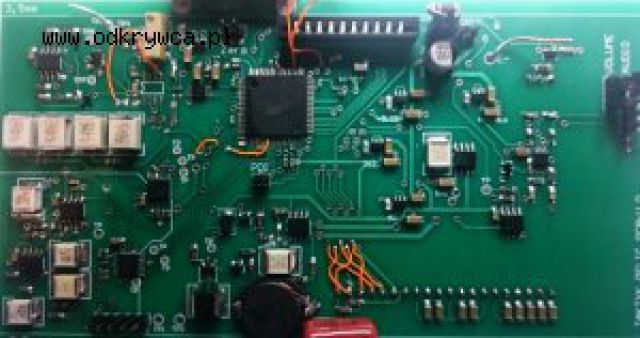

Taktyk Napisano 23 Maj 2016 Napisano 23 Maj 2016 Tutaj prototyp detektora pracującego w trybie statycznym, pseudo statycznym i ruchowym (dynamicznym). Układ zbudowany jest w oparciu o najlepsze komponenty dostępne na rynku - bardzo drogie. Uzyskano dzięki temu wysoką stabilność, niski dryft uproszczonego do maksimum kanału analogowego. Dźwięk jest tworzony bezpośrednio przez DAC. Detektor współpracuje z sondami nierezonansowymi, przy dość niskiej mocy wzmacniacza oscylatora. Posiada aktywny stabilizator TX - automatycznie koryguje straty pola magnetycznego części nadawczej. Dzięki temu oznacza się niską stratą zasięgu w gruncie. Zasięg dla monety o średnicy 25mm w trybie pseudo statycznym to około 55cm - sonda kocentryczna CC średnica 25cm. I tak dalej...TAKTYK
Taktyk Napisano 23 Maj 2016 Napisano 23 Maj 2016 Prototyp wrzuciłem tylko jako argument dla tego, co napisałem wyżej. Technologia i jakość musi kosztować - przekłada się to bezpośrednio na to, jak dobry może być detektor. TAKTYK
IdeL Napisano 24 Maj 2016 Napisano 24 Maj 2016 Ale z tym zdjęciem to zaszalałeś. ;DDDCo to za tubifeks na PCB?
Taktyk Napisano 25 Maj 2016 Napisano 25 Maj 2016 Drobne poprawki ;) Zapomniałem, że LCD korzysta z interfejsu SPI :)))No i docelowo miał być przetwornik True Differntial a wszedł inny".To nie jest gotowe PCB do produkcji, tylko prototyp dla zrobienia ostatecznych zmian przed końcowym PCB.TAKTYK

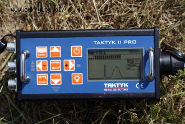

Taktyk Napisano 25 Maj 2016 Napisano 25 Maj 2016 Jeśli chodzi o PI II PRO to też mamy już końcowe PCB. Na początku pomysł był, żeby wykorzystać tylko direct sampling ale nie sprawdziło się to. Detektory PI z racji analizy sygnału flyback, o szerokim widmie są bardziej podatne na wszelkie zakłócenia. Więc ostatecznie przed przetwornikiem jest układ integrujący. Na początku mieliśmy dwa kanały - rozwiązanie podobne jak TDI - powszechnie znane i świetnie się spisywało dla balansu gruntu, eliminacji EFE i dyskryminacji. Później powstało rozwiązanie pozwalające na to wszytko w jednym kanale - eliminacja gruntu, EFE, bez dyskryminacji. I tak dalej...TAKTYK
IdeL Napisano 27 Maj 2016 Napisano 27 Maj 2016 Nie znoszę wciskania wazeliny, ale muszę przyznać, że box wyszedł Ci bardzo fajnie - lubię takie oszczędne i estetyczne rozwiązania.
Taktyk Napisano 27 Maj 2016 Napisano 27 Maj 2016 Dzięki za miłe słowa ;)Lubię uproszczenia. Z drugiej strony box to obudowa alu i złącza (gniazdo + wtyk) w cenie 130zł netto za 1 szt ;) To też chyba jakiś ewenement w świecie wykrywaczowym", gdzie cena tego połączenia to 5zł. U mnie ma być odpornie na warunki, niezawodnie, pro... etcEstetyka jest też ważna, w elektronice coraz bardziej dostrzegalna, i miła w dotyku :)Ale box musi też być w pewnym sensie transparentny, jeśli jest w nim kawałek krzemu, w którym zapisano jakikolwiek algorytm lepszy, od tego co w analogu, i od tego, co na rynku.II PRO pozostał platformą eksperymentalną - do klientów instytucjonalnych trafiło tylko 7 egzemplarzy.TAKTYK
