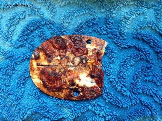

szperator Napisano 21 Marzec 2016 Autor Napisano 21 Marzec 2016 Witam jak wyczyścić a potem zakonserwować w najlepszy sposób ten nieśmiertelnik?
bjar_1 Napisano 21 Marzec 2016 Napisano 21 Marzec 2016 Zdejmij purchle za pomocą skalpela np. ale pewnie wyjdą wżery na wylot.
szperator Napisano 22 Marzec 2016 Autor Napisano 22 Marzec 2016 Dzięki za odpowiedz ale obawiam się że po takim zabiegu niewiele by z niego zostało nie ma jakiegoś delikatniejszego sposobu?
bjar_1 Napisano 22 Marzec 2016 Napisano 22 Marzec 2016 No chyba nie bardzo. Trzeba mieć wyczucie. Ewentualnie wymocz se w cudownym i legendarnym fosolu albo szczawiu ;)
szperator Napisano 22 Marzec 2016 Autor Napisano 22 Marzec 2016 Ok dzięki :)Taka ziemia u mnie że wszystko wykończy :p

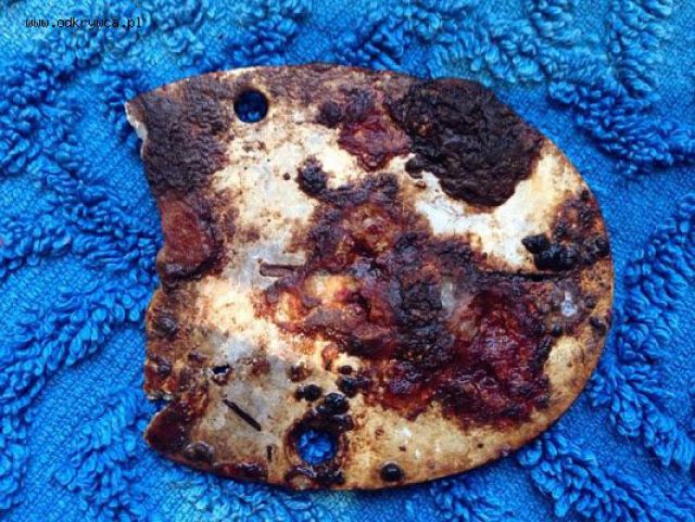

Brutus Napisano 28 Marzec 2016 Napisano 28 Marzec 2016 Po fosolu wyjdzie ci coś takiego jak na zdjęciu ale jak nic nie zrobisz to za jakiś czas będzie to samo. Jeśli chcesz zachować przyzwoity wygląd to oczyść go niestety mechanicznie. Nie będzie wtedy wyglądał jak wynik nieudanych eksperymentów medycznych :) Efekty korozji niestety zostaną i żeby z czasem nie zaczął się sypać musisz odciąć dostęp tlenu jakimś specyfikiem może być nawet lakier ale taki który zostawi delikatną powłokę. Albo użyj fosolu to dobre rozwiązanie, rozpuści wszystkie efekty korozji, samego aluminium w krótkich kąpielach nie ruszy ale efekt już znasz.
szperator Napisano 29 Marzec 2016 Autor Napisano 29 Marzec 2016 Po umyciu zostawiłem nieśmiertelnik żeby wyschnął następnego dnia chciałem usunąć purchle skalpelem ale nawet nie musiałem drapać same odpadły.Uznałem że nie ma sensu już kombinować przy tym niesmiertelniku bo i tak niewiele z niego zostało.Zakonserwowałem go woskiem żeby nie rozleciał się do reszty.Dzięki za pomoc :)
