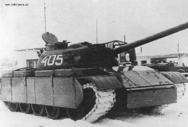

RazNaRok Napisano 8 Styczeń 2016 Autor Napisano 8 Styczeń 2016 T-54A wyposażony w dodatkowe składane ekrany z płyt pancernych zamontowane po bokach i z przodu kadłuba,oraz ekran z siatki drucianej wokół wieży, zapewniające ochronę przed pociskami kumulacyjnymi (ATGM).Na oba zdjęcia natknąłem się w radzieckim blogu http://shushpanzer-ru.livejournal.com/Czy wiadomo coś więcej na temat tej rodzimej modernizacji T-54A ?- Czy poza dodaniem ekranów, czołg podlegał również innym modernizacjom.- Dokładniejsze dane technicznego tego konkretnego egzemplarza- kiedy i gdzie powstała ta modernizacja- czy weszła do produkcji seryjnej czy tez był to egzemplarz prototypowy/eksperymentalnyCzy szczegółowy opis zdjęcia były lub są dostępne w publicznie dostępnych źródłach (poza owym blogiem)?
Edmundo Napisano 9 Styczeń 2016 Napisano 9 Styczeń 2016 Wersja T 54 z ekranami na pewno nie weszła do produkcji seryjnej natomiast patrząc na oznaczenia można przyjąć iż zdjęcie wykonano przed 1965 r. kiedy to w miejsce białego orła wprowadzono biało-czerwoną szachownicę. A na drugim planie ZiS 150 cysterna, dość popularny w latach pięćdziesiątych i sześćdziesiątych w WP.
RazNaRok Napisano 9 Styczeń 2016 Autor Napisano 9 Styczeń 2016 Według publicznie dostępnych źródeł w Polsce zakupiono licencje i w latach w latach 1958-1964 produkowano T-54A. Podając go kolejnym modernizacjom:T-54ADT-55AMT-54AM1T-54AM2 - oznaczony później jako T-55UCzy prototyp widoczny na zdjęciach posiadał jakieś konkretne oznaczenie wersji?

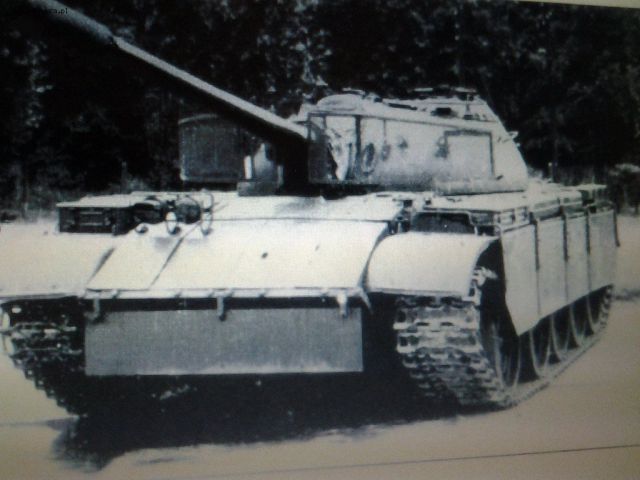

RazNaRok Napisano 9 Styczeń 2016 Autor Napisano 9 Styczeń 2016 Cz.3Znalezione w:Osprey - New Vanguard 102 - T-54 and T-55 Main Battle Tanks 1944 - 2004Wg. opisu z kolekcji J. Magnuskiego

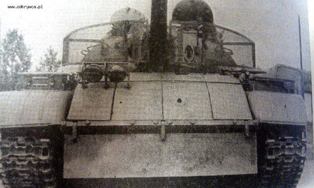

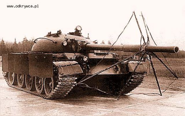

RazNaRok Napisano 9 Styczeń 2016 Autor Napisano 9 Styczeń 2016 By było ciekawiej...Najwyraźniej na zdjęciach są dwa różne rozwiązania.Pojazdy różnią się detalami i kształtem ekranu na wieży.Pierwsze zdjęcie bezdyskusyjnie przedstawia pojazd polski.Drugie z Ospray'a przypuszczalnie polski gdyż autorem zdjęcia był śp. J. MagnuskiPrzypuszczalnie polski gdyż wg. Ospray'a projekt był radzieckich inżynierów......In parallel, Soviet engineers began to examine other protective methods that could be added to the existing tank fleet. The first of these schemes was the 1964 program to develop the ZET-1 ("zashchita ekrannaya tankovaya, or "tank protective screen ). "
zadora Napisano 9 Styczeń 2016 Napisano 9 Styczeń 2016 Wspomniany ZET-1 wyglądał nieco inaczej. To było coś na zasadzie parasola z siatki drucianej przyczepionego do lufy. Oczywiście od jazdy był składany. Do tego aluminiowe panele na boku czołgu. Podobno nieźle się sprawdzało ale z parasola zrezygnowano na rzecz lepszego pancerza T-64 i T-72.

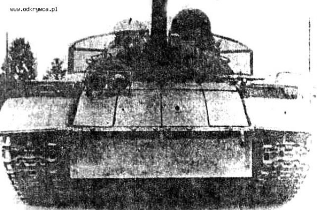

RazNaRok Napisano 11 Styczeń 2016 Autor Napisano 11 Styczeń 2016 Zdjęcie nr.2 w lepszej jakości.Publikowane w:Encyklopedia techniki wojskowej praca zbiorowa, Zenon Mendygrał, Wydawnictwo: Wydawnictwo Ministerstwa Obrony NarodowejNiestety i tu również brak jakichkolwiek danych poza szczątkowym opisem: Czołg z ekranem segmentowym pancerza czołowego i pancerzem siatkowym wieży.Czy na podstawie numery taktycznego jest szansa ustalić chociaż z jakiej jednostki pochodził czołg?
