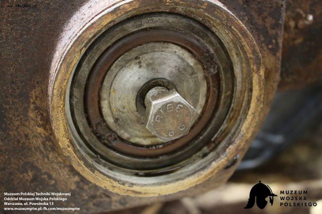

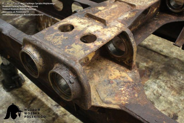

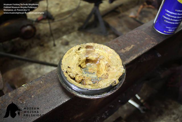

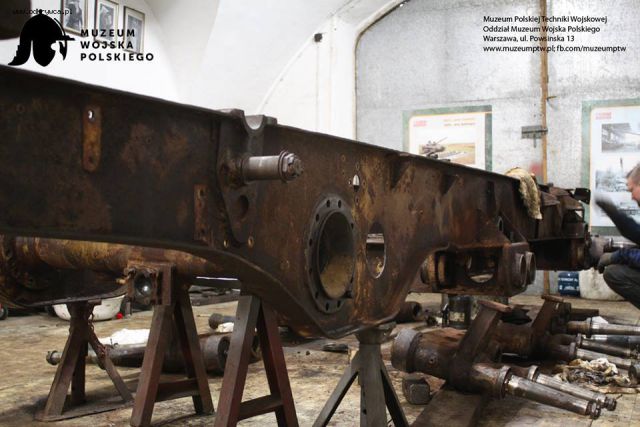

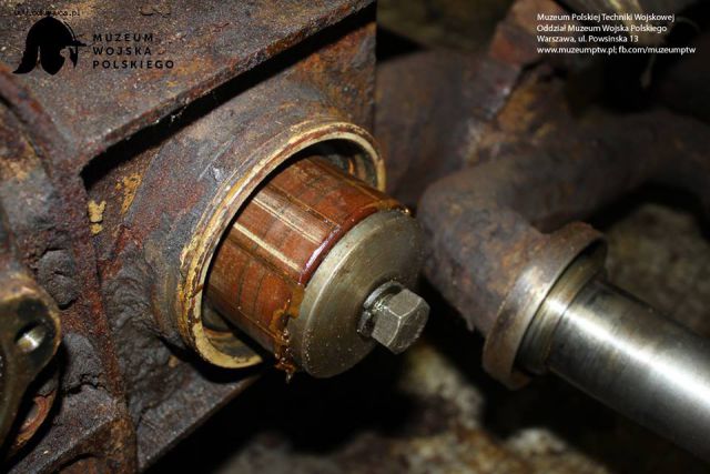

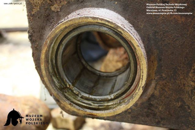

Woodhaven Napisano 7 Grudzień 2015 Autor Napisano 7 Grudzień 2015 Rama staje się coraz bardziej goła. Dzisiaj nasi pracownicy i Wolontariusze zdjęli wahacze. Przygotowania do tej operacji trwały dwa dni. Wszystko poszło łatwiej niż się spodziewaliśmy. Osie udało się wycisnąć bez problemów, choć przyłożona siła była ogromna. Bakelitowe tuleje zachowały się idealnie wraz z kanałami smarnymi. Do zdjęcia pozostał jeszcze układ napinania gąsienicy z osią."

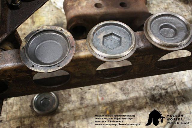

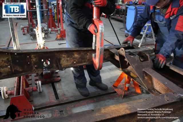

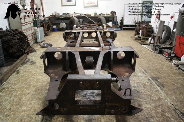

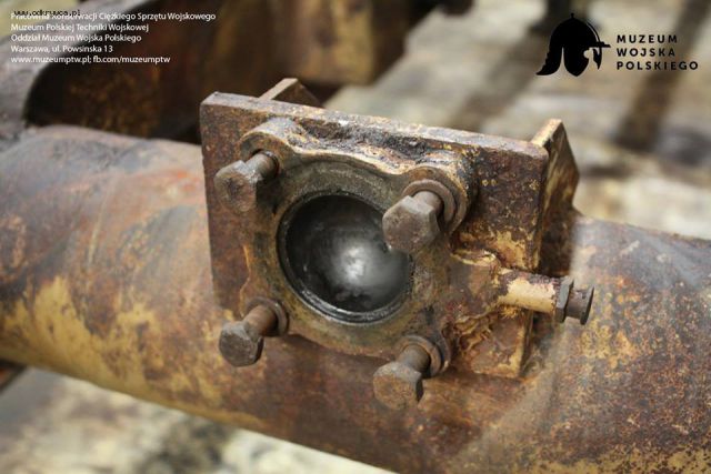

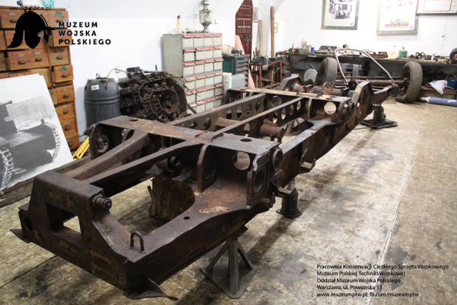

Woodhaven Napisano 17 Grudzień 2015 Autor Napisano 17 Grudzień 2015 Zakończyliśmy prace demontażowe układu kołowo-gąsienicowego. Wszystkie osie i elementy osadcze udało się rozebrać bez grzania. Natomiast odbyło się to kosztem czasu poświęcanego poszczególnym częściom, ale było warto. Niebawem rama trafi do naprawy i będziemy mogli rozpocząć proces montażowy i postawić dół pojazdu na kołach. To jednak już w przyszłym roku... Poniżej rama w rzadko spotykanym położeniu - odwrócona na plecy.

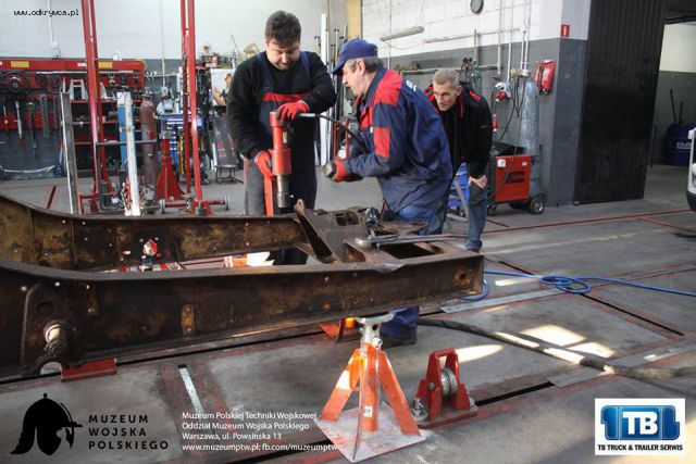

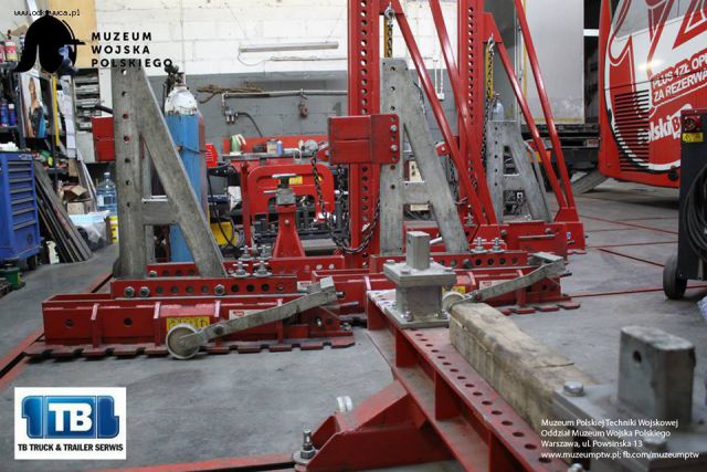

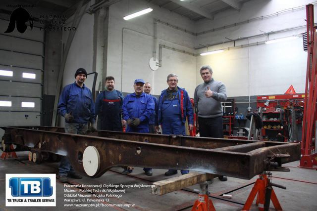

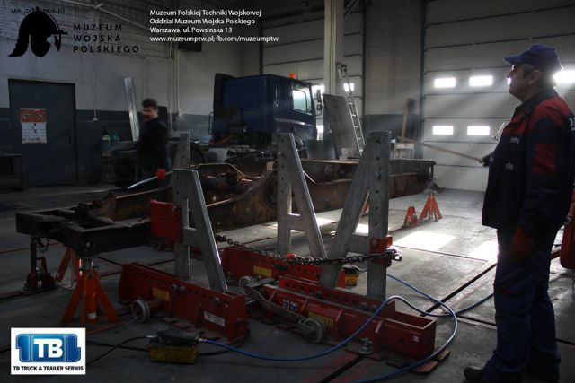

Woodhaven Napisano 23 Grudzień 2015 Autor Napisano 23 Grudzień 2015 Korzystając z ostatnich dni tego roku, staramy się zrealizować nasze ostatnie plany. Jednym z nich jest naprawa ramy Sd.Kfz. 7/2. Dzisiaj dzięki uprzejmości naszych Przyjaciół zawieźliśmy ją do Firmy TB Truck & Trailer Serwis Sp. z o.o., która jest naszym Partnerem w tej części remontu. Wiemy, że ten element trafił w najlepsze ręce. We wnętrzu hali czekają już wszystkie niezbędne narzędzia do prostowania podłużnic. Po Świętach Bożego Narodzenia powiadomimy Państwa o postępie prac."

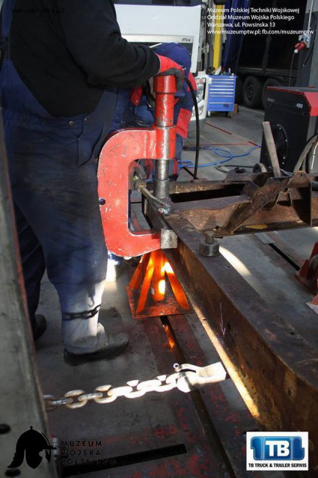

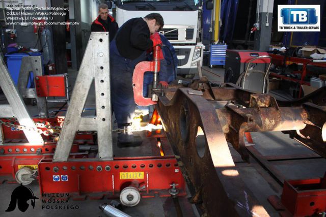

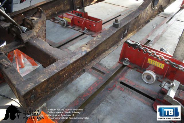

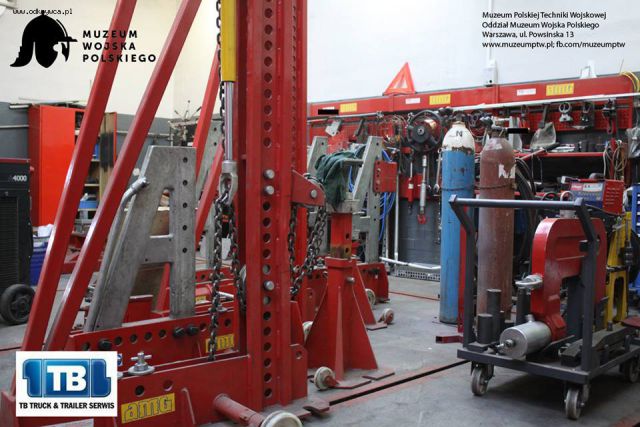

Woodhaven Napisano 29 Grudzień 2015 Autor Napisano 29 Grudzień 2015 Możemy powiedzieć, że dzisiaj rozpoczął się proces odbudowy działa samobieżnego Sd.Kfz. 7/2. Przygotowania do tego etapu trwały wiele tygodni. Demontaż pojazdu był wstępem do prowadzenia obecnych prac. Doświadczeni specjaliści z Firmy TB Truck & Trailer Serwis Sp. z o.o. przystąpili do prostowania ramy. Pierwsze efekty są bardzo obiecujące. Naszym wspólnym celem jest odtworzenie pierwotnego kształtu tego elementu przy jak najmniejszej ingerencji w jego strukturę. Za kilka dni rama będzie gotowa, ale to już w Nowym Roku..."

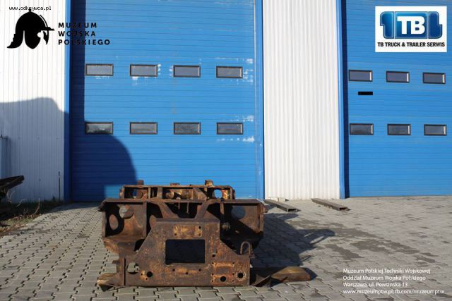

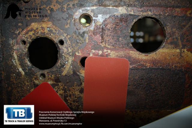

Woodhaven Napisano 13 Styczeń 2016 Autor Napisano 13 Styczeń 2016 Kolejny etap prac przy dziale Sd.Kfz. 7/2 został ukończony. Dzisiaj nasz zespół i pracownicy Firmy TB Truck & Trailer Serwis Sp. z o.o. zakończyli przygotowania tego elementu do piaskowania. Wysłoniliśmy wszystkie niezbędne miejsca i ustaliliśmy jakie kolory zostaną użyte do malowania. Martwiliśmy się jak zachowają się podłużnice i poprzeczki ramy przy oddziaływaniu ogromnych sił niezbędnych do jej wyprostowania. Na szczęście cały proces naprawy przebiegł bez komplikacji. Autorami tego sukcesu są Panowie Jan Wieczorek (na zdjęciu drugi od prawej) i Robert Budziak (drugi od lewej). Nad całością czuwał Menadżer Serwisu Pan Hubert Korczak. Jeszcze raz dziękujemy, za wzięcie udziału w tym projekcie i wkład w ratowanie zabytków techniki wojskowej. W następnej relacji rama będzie już zagruntowana.
