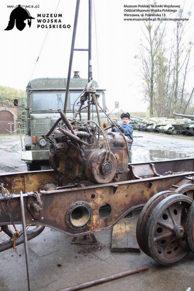

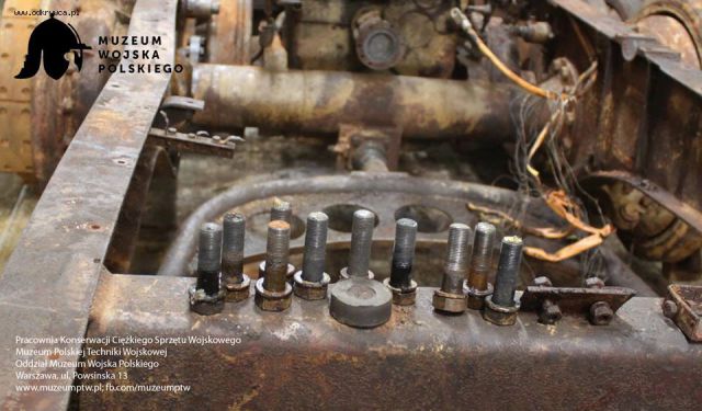

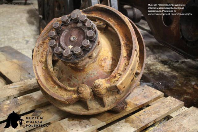

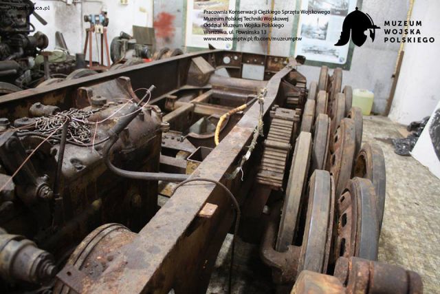

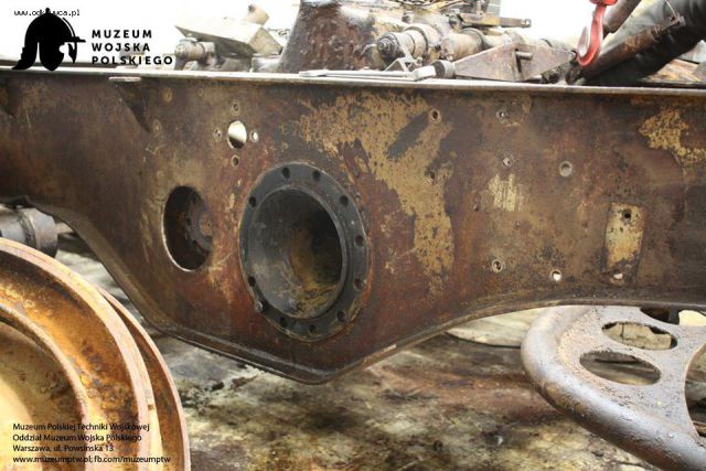

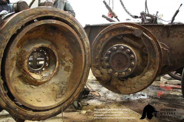

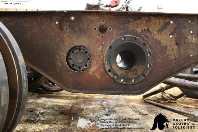

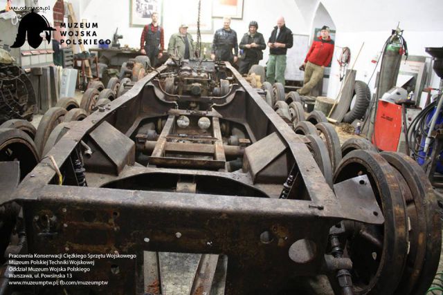

Rama niedługo będzie gotowa do prostowania. Zdemontowaliśmy koła napędowe i zwolnice, mamy nadzieję, że niedługo zakończymy prace rozbiórkowe głównych podzespołów. Wszystko przebiegło bez problemów, aby pozostałe elementy chciały tak współpracować".

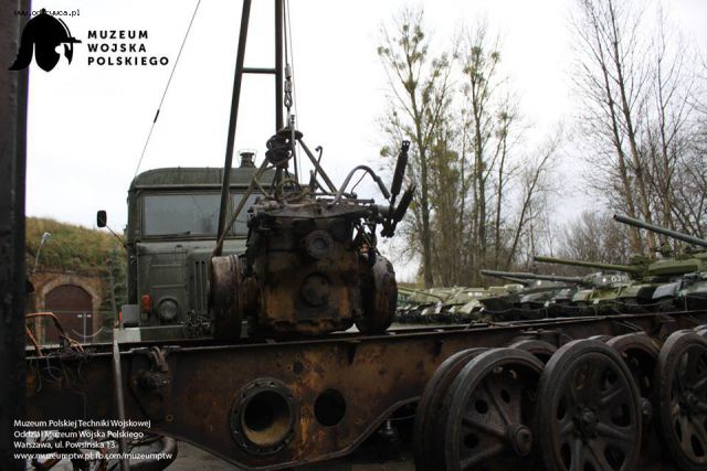

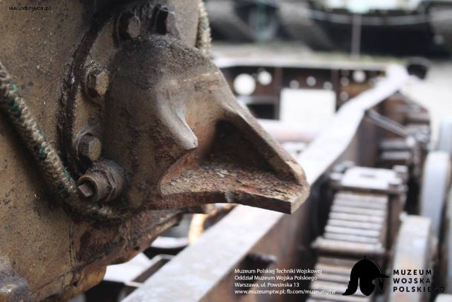

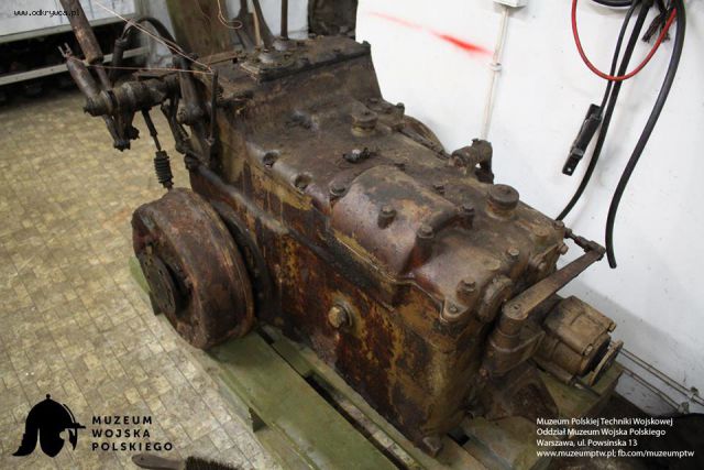

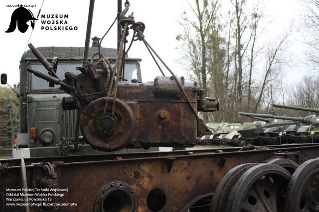

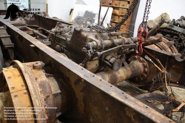

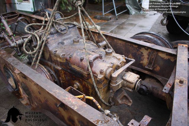

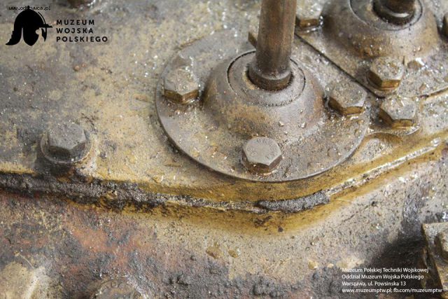

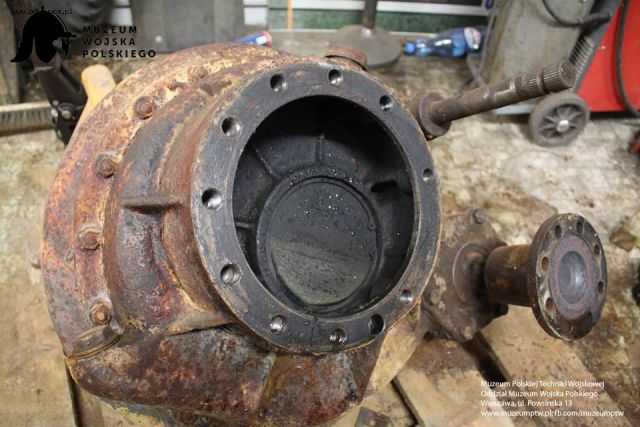

Kolejny zespół został wyjęty z ramy. Tym razem przyszła kolej na skrzynię biegów. Skrzynia ma niestety uszkodzony tzw. "ryj, na którym opiera się obudowa od strony napędu wyciągarki. Na tym etapie nie widać innych uszkodzeń."

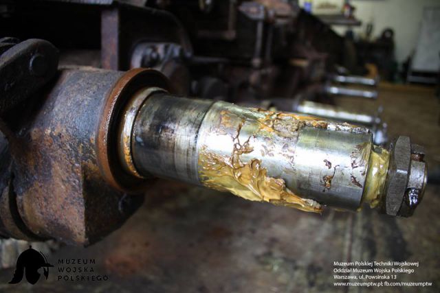

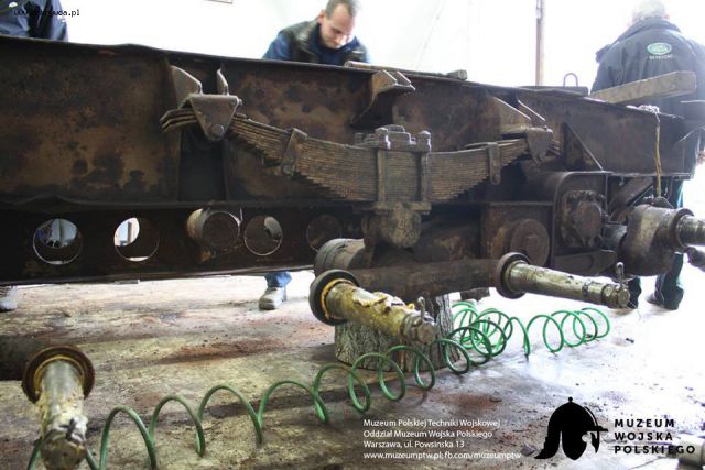

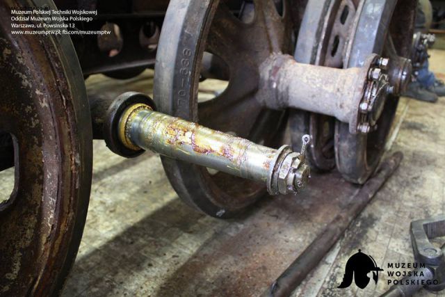

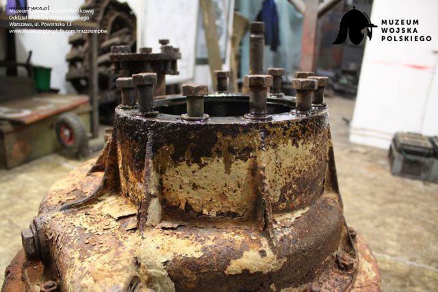

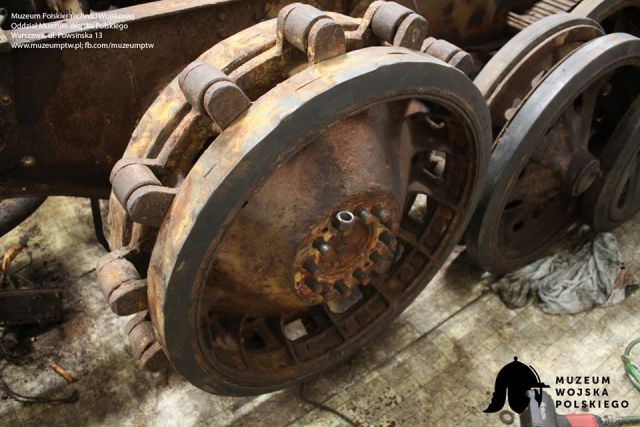

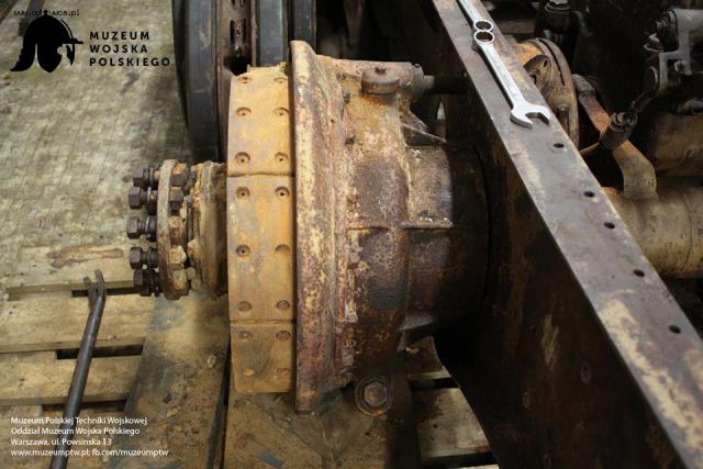

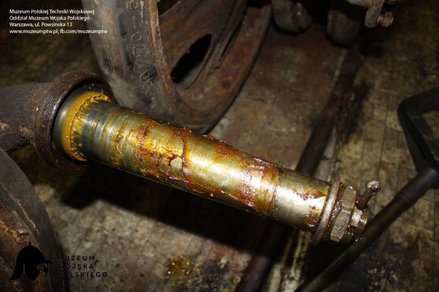

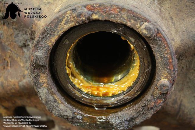

Zakończyliśmy prace demontażowe związane z kołami nośnymi i napinającymi. Nie ukrywamy to była miła praca. Wszystko, mimo upływu lat zachowało się w idealnym stanie, a wewnątrz piast był świeży" smar. Jedynie koła napinające się nie obracały, ale udało się je zdjąć bez większych problemów. Jutro przyjdzie czas na wahacze. Tam przewidujemy większe trudności z uwagi na czarny, zapieczony smar pod deklami i nieruchome połączenia. należy podkreślić, że użyliśmy japońskiej technologii, w postaci...... rękawiczek.
