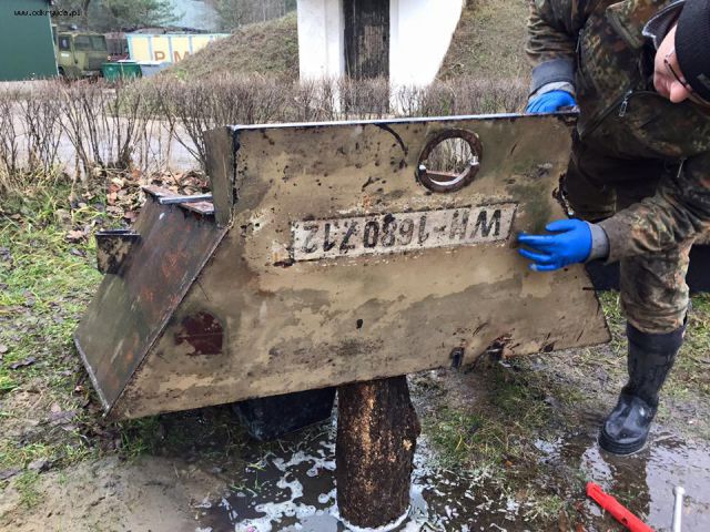

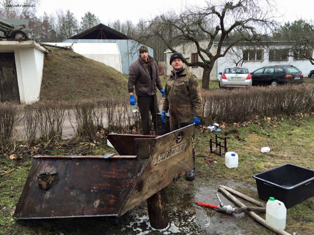

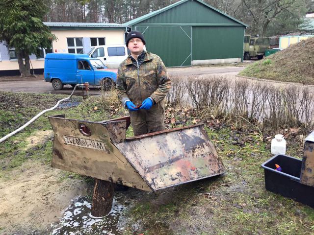

Woodhaven Napisano 17 Grudzień 2015 Napisano 17 Grudzień 2015 Zakończyliśmy konserwacje lakieru na większości małych elementów Sd.Kfz. 250 (zdjęcia wkrótce). Zebraliśmy duże doświadczenie i właśnie rozpoczynamy prace nad większymi gabarytami. Pierwszym etapem będzie renowacja osa", z dobrze zachowanym numerem rejestracyjnym. Nie ma, że zimno... Działamy !!! ;-)Lewa strona pojazdu jest znacznie bardziej skorodowana. Jest to prawdopodobnie spowodowane wybuchem, który wystąpił właśnie z tej strony sdkfz-ta
Woodhaven Napisano 17 Grudzień 2015 Napisano 17 Grudzień 2015 Lewa strona pojazdu jest znacznie bardziej skorodowana. Jest to prawdopodobnie spowodowane wybuchem, który wystąpił właśnie z tej strony sdkfz-ta
Woodhaven Napisano 17 Grudzień 2015 Napisano 17 Grudzień 2015 Prawa strona pojazdu znacznie lepiej zachowana!

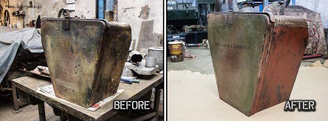

Woodhaven Napisano 26 Grudzień 2015 Napisano 26 Grudzień 2015 Konserwacja lakieru skrzynki narzędziowej

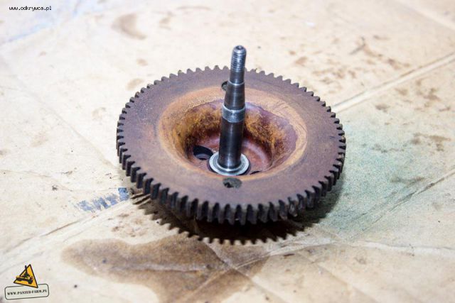

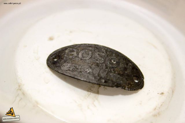

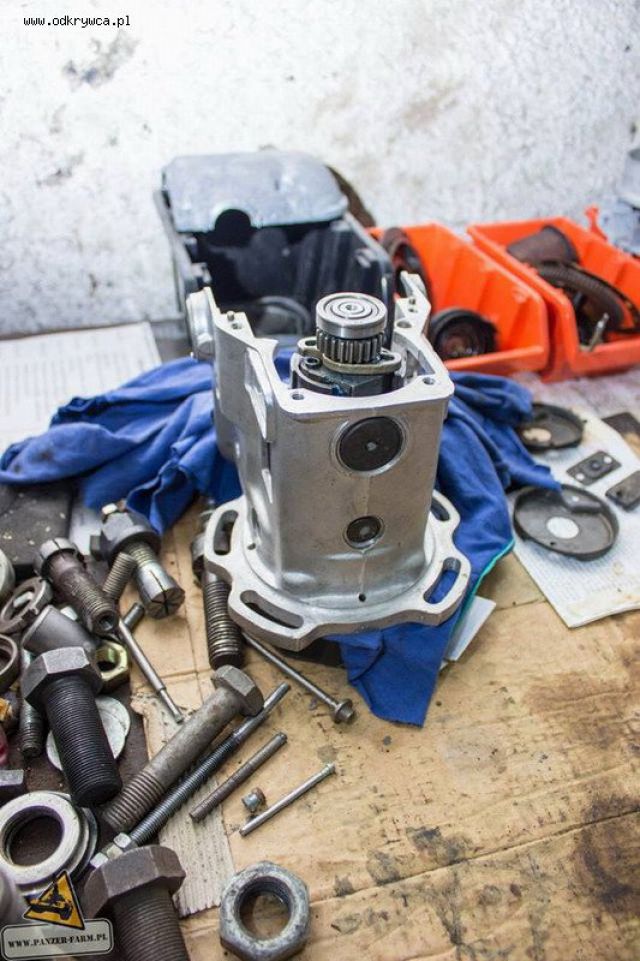

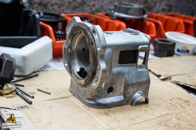

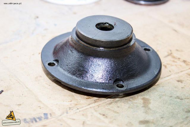

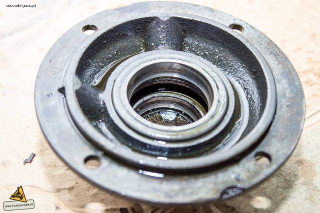

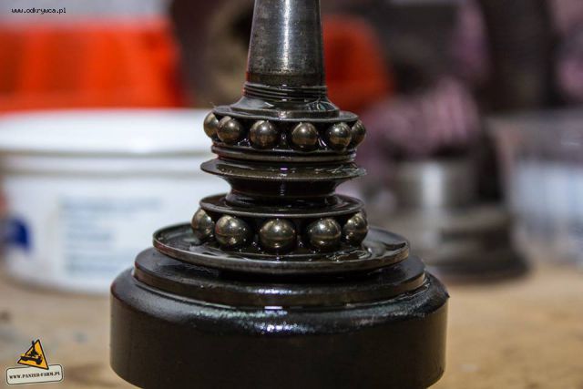

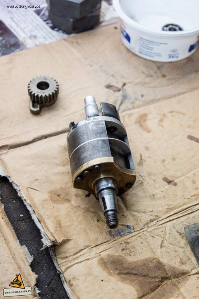

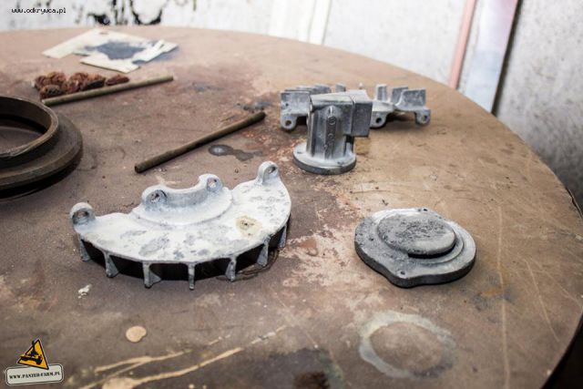

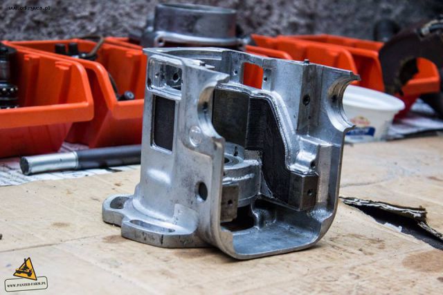

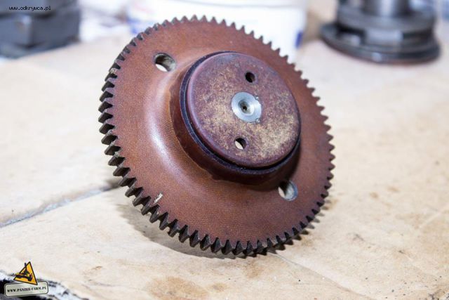

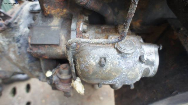

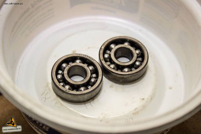

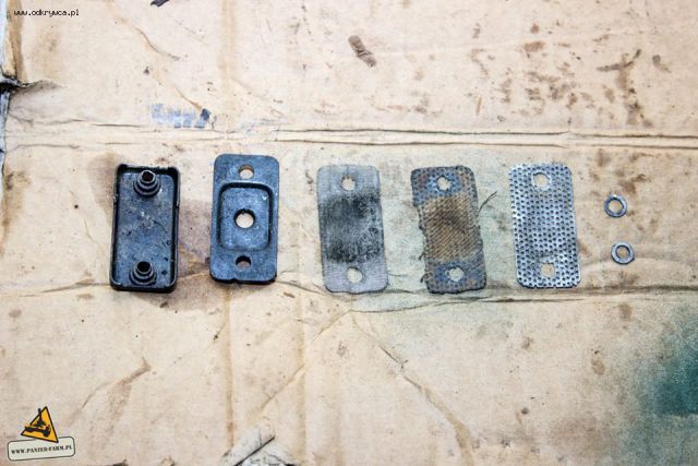

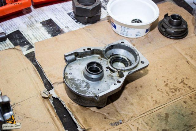

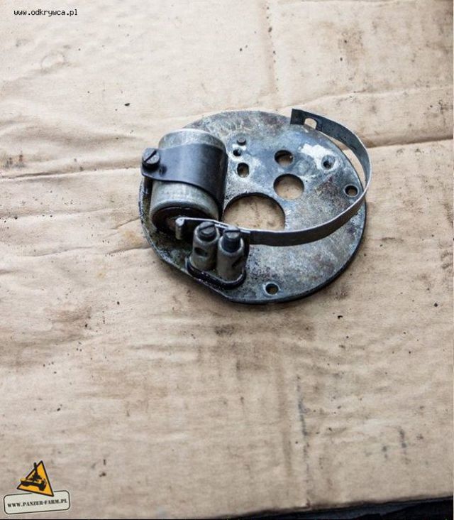

Woodhaven Napisano 26 Grudzień 2015 Napisano 26 Grudzień 2015 araz po wymontowaniu Iskrownika z Sd.Kfz. 250 nasz elektryk zajął się jego regeneracją.Pierwszym etapem było rozmontowanie "magneta. Następnie przeprowadziliśmy bardzo żmudny proces czyszczenia osadów oraz głębokiej korozji.Po zabezpieczeniu antykorozyjnym wszystkich elementów przystąpiliśmy do montażu.Korpus iskrownika odlany został z dural-u dlatego zachował się w fantastycznym stanie. Nie widać w zasadzie żadnych uszkodzeń. Niestety inne elementy takie jak pokrywy, przeciwwagi, itp. wykonano ze stopów aluminium z magnezem lub cynkiem, co skutkowało dużymi ubytkami.Zregenerowany iskrownik posiada ok 95% oryginalnych części.Musieliśmy wymienić trzy łożyska rzędowe oraz trzy oporowe. Cewka zapłonowa miała tzw. "skrót, ok 2 ohm-y na uzwojeniu wtórnym (wewnętrzne przebicie miedzy zwojowe) i wymieniliśmy ją inną z naszych zapasów. Do wymiany kwalifikowały się także zupełnie skorodowane elektronowe (magnezowe) przeciwwagi, tutaj także posililiśmy się naszymi iskrownikami "na części.Cała operacja trwała ponad dwa miesiące! Oczywiście w miedzy czasie elektryk regeneruje rozrusznik oraz prądnice. Wkrótce kolejne galerie!"Iskrownik przed zdemontowaniem.

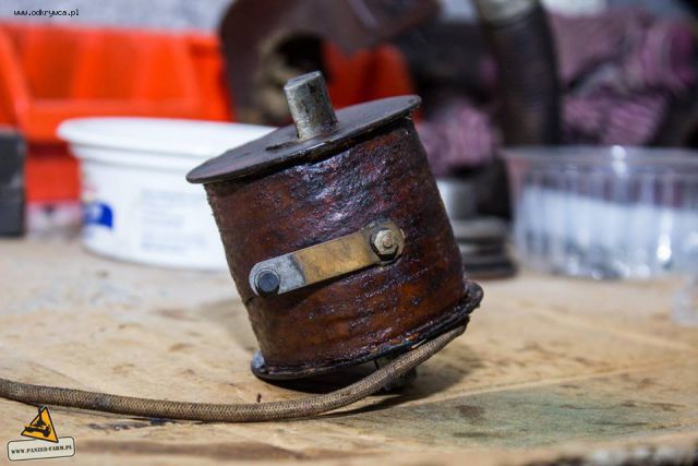

Woodhaven Napisano 26 Grudzień 2015 Napisano 26 Grudzień 2015 Cewka zapłonowa. Jak się później okazało ma przebicie.
Woodhaven Napisano 26 Grudzień 2015 Napisano 26 Grudzień 2015 suszenie elementów z aluminium po kąpielach chemicznych.
