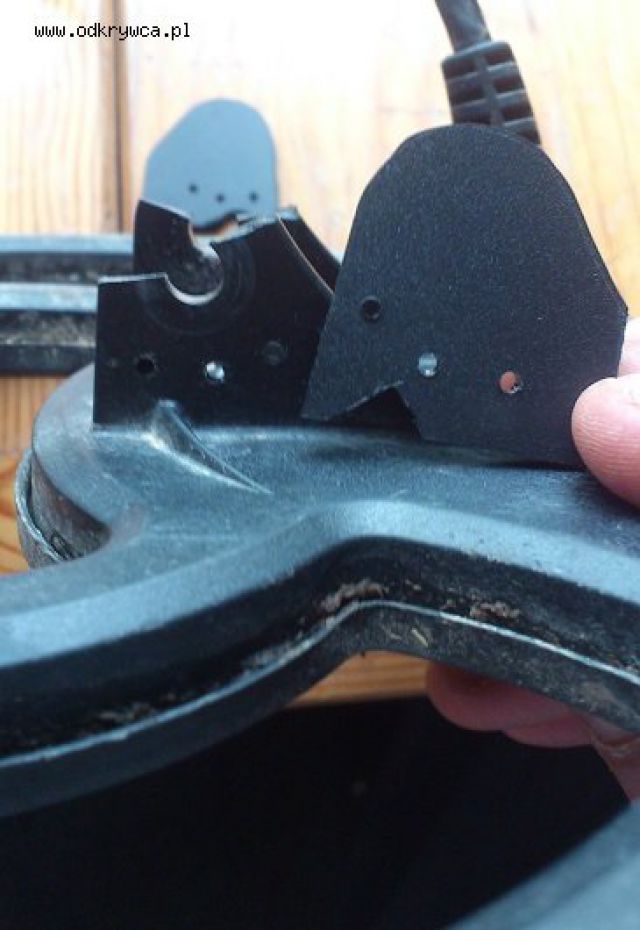

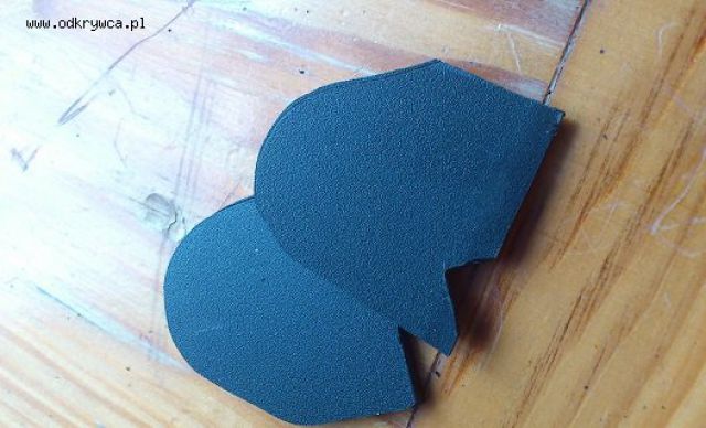

Hebda Napisano 11 Wrzesień 2015 Autor Napisano 11 Wrzesień 2015 IdeL - liczę na opinieZważ że pierwszy raz takie coś produkowałem:)Ściśnięte i odłożone do jutra

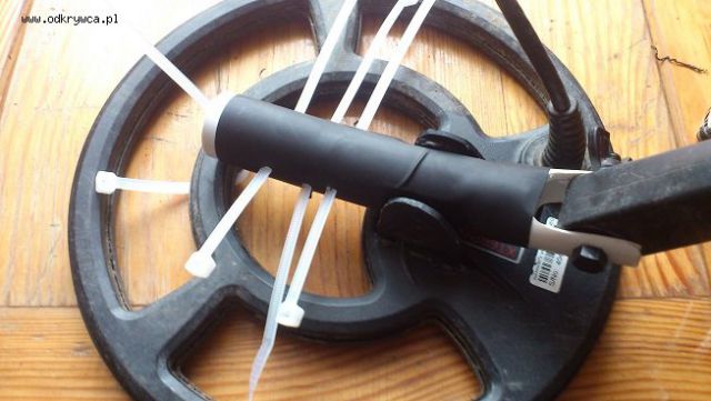

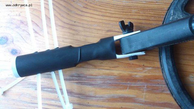

Hebda Napisano 11 Wrzesień 2015 Autor Napisano 11 Wrzesień 2015 W międzyczasie,na wszelki wypadek najprostszy zamiennik:)3 zł w praktikerze,lekko zakrzywiona rurka pcv,średnica wewnętrzna równa szerokości końcówki sztycy.Koszulka termokurczliwa i kilka zipów.
Hebda Napisano 11 Wrzesień 2015 Autor Napisano 11 Wrzesień 2015 Wygląda jak wygląda ale grunt że działa

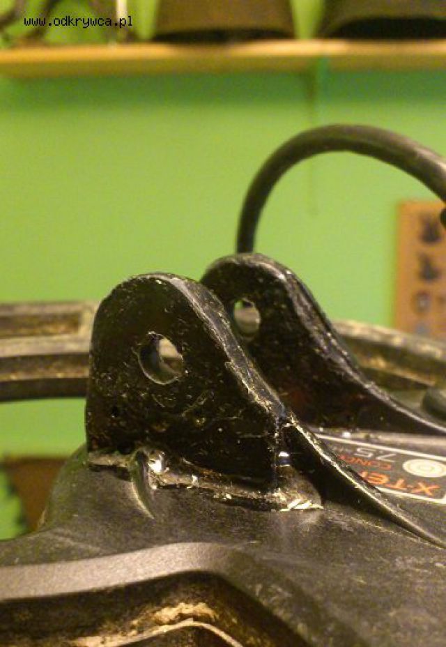

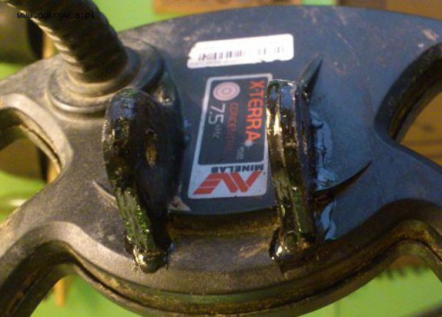

IdeL Napisano 11 Wrzesień 2015 Napisano 11 Wrzesień 2015 Bardzo ładnie. Możesz też oblecieć po krawędziach, wówczas będziesz miał taki fajny monolit". A na koniec przetrzeć paluchem umoczonym w acetonie - będzie miało taką chropowatą fakturę.Do czego są te otworki na dole ucha? To fabryczne? Chyba czegoś takiego nie widziałem w żadnej z sond do terki.
Hebda Napisano 11 Wrzesień 2015 Autor Napisano 11 Wrzesień 2015 Otworki zrobilem jako zbrojenie" tak by klej tez kapke do srodka wlazl. adlewki" jutro zeszlifuje jak bede wiedzial ze wyschlo porzadnie
IdeL Napisano 11 Wrzesień 2015 Napisano 11 Wrzesień 2015 ABS dość długo nabiera twardości po klejeniu. Mój rekord schnięcia - 4 dni! Ucha w terce nadawały się do użytku już na trzeci dzień, ale zalecałem pracę jak jeżdżenie maluchem na dotarciu". Po tygodniu było już lepiej niż po zakupie.

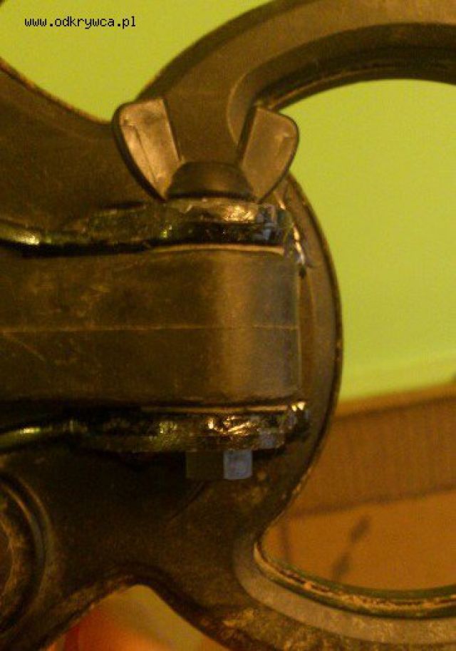

Hebda Napisano 12 Wrzesień 2015 Autor Napisano 12 Wrzesień 2015 Nie wygląda jak fabryczne,byle działało.Jutro chrzest bojowy.IdeL dzięki za rady.Pzdr
IdeL Napisano 13 Wrzesień 2015 Napisano 13 Wrzesień 2015 Co chcesz, wygląda aligancko. A jak w terenie straci połysk, to będzie prawie nie do poznania. Wiadomo, że fabryczny kształt z wtryskarki jest tylko do czasu aż nie pierdyknie. No niestety, ale reklamacje z tytułu tych uszkodzeń producent powinien honorować, bo to jego wina. A nie honoruje....
brodkasz Napisano 13 Wrzesień 2015 Napisano 13 Wrzesień 2015 Hebda dobra robota :) Jak by coś wiem do kogo się zgłosić :)
Hebda Napisano 13 Wrzesień 2015 Autor Napisano 13 Wrzesień 2015 Sprawdzone w lesie i na polu.Trzyma dobrze:)
Taktyk Napisano 13 Wrzesień 2015 Napisano 13 Wrzesień 2015 Estetyczne to nie jest ale generalnie to godne podziwu - dla każdego kto uparcie reanimuje padnięte sondy ML ;)T.
