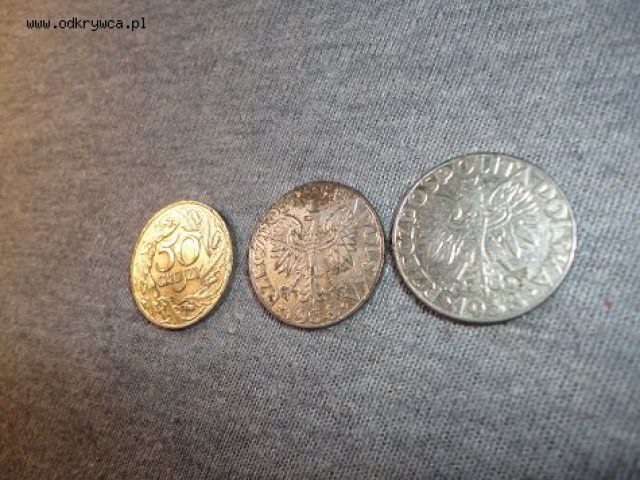

pawelek Napisano 25 Kwiecień 2015 Autor Napisano 25 Kwiecień 2015 Witam. trafiło mi się kilka 50 groszówek z 1938. na niektórych jest rdza. jak najlepiej wyczyścić je żeby nie uszkodzić 'politurki' z niklu? Z góry dzięki za wszelkie wskazówki.

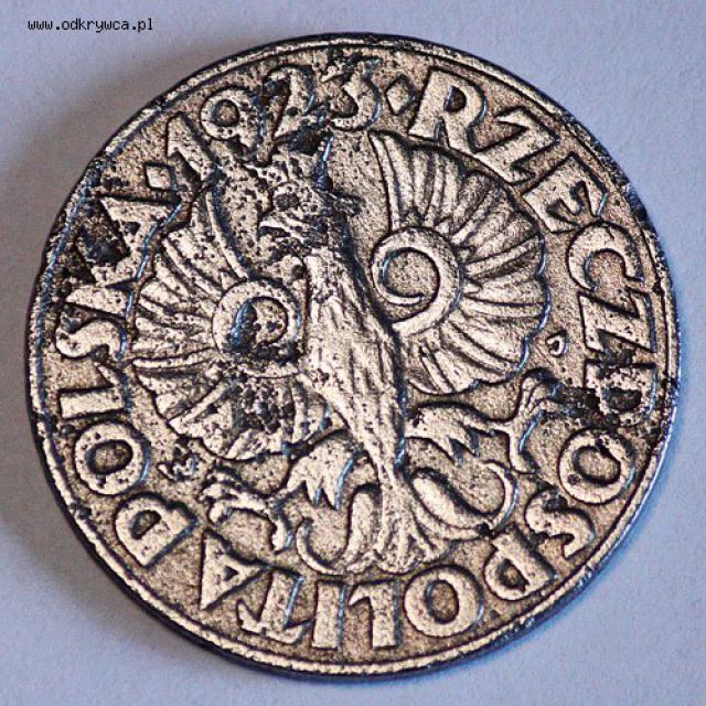

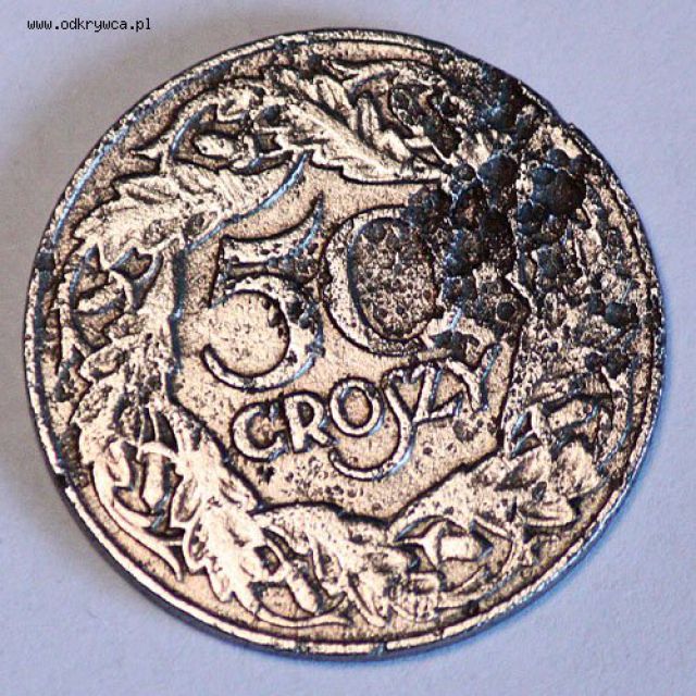

IgI Napisano 26 Kwiecień 2015 Napisano 26 Kwiecień 2015 Kwasek cytrynowy! Moczyć kilka, kilkanaście minut i czyścić co jakiś czas szczoteczką z plastikowym włosiem. Moja była w znacznie gorszym stanie, cała w paskudnym nalocie plus w miejscach wżerów gruby nalot jakiegoś rodzaju rdzy ;)
IgI Napisano 26 Kwiecień 2015 Napisano 26 Kwiecień 2015 Przy obróbce zdjęć dodałem sporo kontrastu. Na zdjęciach miejsca po wżerach są czarne, ale w rzeczywistości mają piękny kolor jak reszta monety.
pawelek Napisano 26 Kwiecień 2015 Autor Napisano 26 Kwiecień 2015 dzięki wielkie. spróbuję nanieść kwasek punktowo
sigis3 Napisano 26 Kwiecień 2015 Napisano 26 Kwiecień 2015 Ale po co radzisz koledze czyszczenie tych monet w kwasku? Czy myślisz, że monety kolegi pawelek w ogóle wymagają czyszczenia? Jak celnie zauważyłeś, Twoja była w gorszym stanie, po czyszczeniu pojawiły się wżery ale i tak zapewne wygląda lepiej niż tuż po wykopaniu. Czy monety, o które pyta autor wątku, wymagają podobnego czyszczenia? Z tego co widać na zdjęciach nie, i dlatego pewnie nikt nie zabiera głosu. Po co wytrawiać w kwasku w miarę czyste, czytelne monety?
sigis3 Napisano 26 Kwiecień 2015 Napisano 26 Kwiecień 2015 @pawelekJeszcze raz wprost- zniszczysz te monety kwaskiem. Pojawią się wżery gorzej wyglądające niż te zabrudzenia, o przebarwieniach od kwasku nie wspominając.
pawelek Napisano 26 Kwiecień 2015 Autor Napisano 26 Kwiecień 2015 w tej środkowej widać już sporo rdzy, natomiast w tych skrajnych rdza pojawia się na rancie. foto tego nie oddaje, w rzeczywistości pojawiają sie małe plamy rdzy
sigis3 Napisano 26 Kwiecień 2015 Napisano 26 Kwiecień 2015 Moim zdaniem oczyść delikatnie mechanicznie rdzę i wszystko. Lepiej wyglądają mimo wszystko małe plamki rdzy niż wżery na wytrawionej metalowej powierzchni. Eksperymenty zostaw na gorsze monety.Ps. Przy zabawach z kwasem (oczywiście w tym wypadku punktowo) ważne jest długotrwałe wymoczenie, najlepiej wygotowanie monety w wodzie (powinna być destylowana) po zakończeniu czyszczenia i dokładne wysuszenie. Kwas lepiej już stosować jakiś gotowy, np. fosforowy z odrdzewiacza (kiedyś był np. fosol) niż a oko" przygotowany z kwasku cytrynowego. Tak czy inaczej, efekt czyszczenia będzie zwykle nieadekwatny do oczekiwań i włożonego wysiłku, niestety.
IgI Napisano 26 Kwiecień 2015 Napisano 26 Kwiecień 2015 W pierwszym poście kolega pawelek pyta się jak najlepiej wyczyścić efekty korozji w przypadku tych monet wykonanych z takiego materiału, także odpowiedziałem tak jak podpowiada mi doświadczenie. Fakt, monety są w dobrym stanie. Aczkolwiek.. pytanie co autor wątku chce uzyskać. Bo ja osobiście wolę mieć wżery i pewność, że korozja nie pójdzie mi dalej. Kwas fosforowy do monet? Fosol? Sigis3, próbowałeś w ogóle kiedyś? Chyba nie. Właśnie dlatego zaproponowałem kwasek. Moim zdaniem nie ingeruje tak bardzo w powierzchnie materiału i jest znacznie delikatniejszy niż kwas fosforowy. Przy moich eksperymentach z fosolem i monetami często miałem do czynienia z zanikiem szczegółów(wraz z rdzą/zarazą zżera materiał - zarówno monety cynkowe, aluminiowe oraz niklowanie), dlatego zdecydowanie odradzam! Co do kwasku. Przy odpowiednio dobranym roztworze i odpowiednim czasie moczenia nie mam pojęcia o jakich przebarwieniach piszesz, mi się jeszcze nie przydarzyły. Czyszczenie mechaniczne, ok - choć moim zdaniem nie da tak równomiernego efektu jak kwasek, który podkreślam jeszcze raz przy odpowiednim dawkowaniu zmyje równomiernie cały brud i nie tknie monety.

sigis3 Napisano 28 Kwiecień 2015 Napisano 28 Kwiecień 2015 @MrVTrudno się nie zgodzić z Twoimi ogólnymi uwagami. Jak napisałeś, każdy przypadek jest inny. A w tym przypadku jeszcze raz odradzam czyszczenie tych monet, zwłaszcza jakimkolwiek kwasem. Jeśli, podkreślam, jeśli właściciel tych monet uprze się jednak wyczyścić, to mamy do czynienia najprawdopodobniej ze zwykłą rdzą z żelaznego rdzenia 50 groszówki. Uważam, że można ją usunąć mechanicznie, bez narażania powłoki z niklu na kontakt z kwasem. Jestem przekonany, że przy normalnym przechowywaniu tych monet w mieszkaniu (czyli bez wilgoci) nie istnieje realne ryzyko dalszej korozji. Ale po nieumiejętnym użyciu jakiegokolwiek kwasu takie ryzyko zdecydowanie rośnie, wobec łatwości uszkodzenia powłoki z niklu i przedostania się pod nią kwasu.Moja uwaga o fosolu była w kontekście punktowego czyszczenia, zastosowanie odrdzewiacza do usunięcia rdzy może jednak nie jest pomysłem całkiem bez sensu? To nie są jakieś związki miedzi czy srebra ale tlenki żelaza. Proszę pamiętać, że 50 groszy z 1923 i okupacyjne z datą 1938 to inne monety z innych materiałów.
