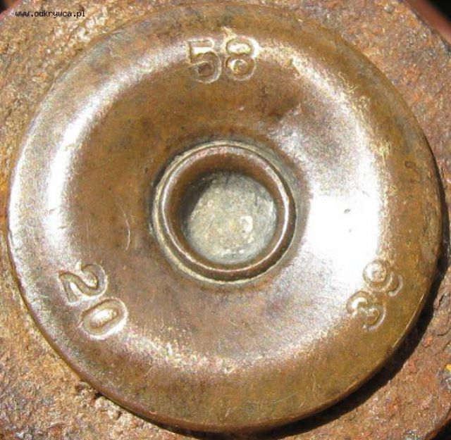

Kubaaaks Napisano 24 Kwiecień 2015 Autor Napisano 24 Kwiecień 2015 Witam szanownych kolegów,znalazłem ostatnimi czasy lotkę pocisku mozdzierzowego, wydaje mi się, że Niemiecka. Posiada 10 amion". Bicia na spłonce:442089Proszę o jej identyfikacje oraz o rozszyfrowanie bić.Z góry dziękuję
K.O.P. Napisano 26 Kwiecień 2015 Napisano 26 Kwiecień 2015 to nie 58 do góry nogami tylko 89 normalnie tak jak powinno :D

galaxy Napisano 25 Kwiecień 2015 Napisano 25 Kwiecień 2015 nie ma pocisków moździerzowych - tylko granaty.Liczba ramion stabilizatora lotu nic nie mówi o średnicy granatu.Poza tym jak napisał przedmówca fota wiele by załatwiła - jednak odsyłam do reg. ww. problemu. :P
Loslau Napisano 25 Kwiecień 2015 Napisano 25 Kwiecień 2015 Stabilizator lotu Rosyjskiego pocisku moździerzowego 82mm O-832D.
Ave Danzig Napisano 25 Kwiecień 2015 Napisano 25 Kwiecień 2015 58 - Завод №58 им. Ворошилова, Moskwa20 - kaliber naboju miotającego44 - 1944
Ave Danzig Napisano 25 Kwiecień 2015 Napisano 25 Kwiecień 2015 nie, na 100% jest 58 ... jak nie wierzysz to podczyść i popatrz do góry nogami.
Kubaaaks Napisano 25 Kwiecień 2015 Autor Napisano 25 Kwiecień 2015 To czemu ta 58" jest do góry nogami ?
