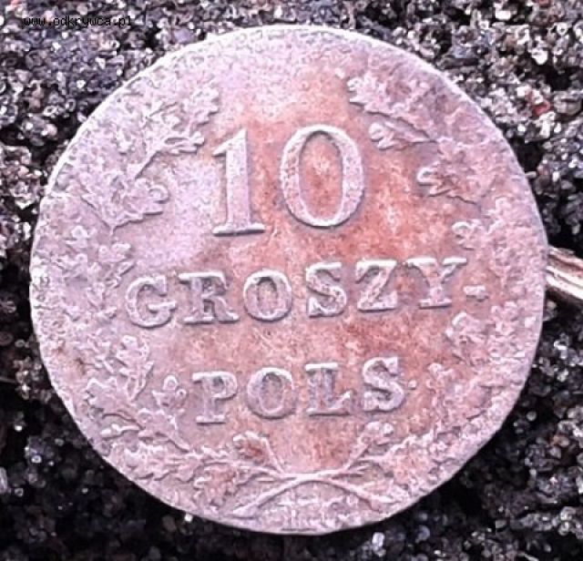

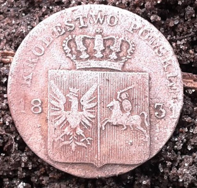

mmmmmmm urghhh! Napisano 19 Kwiecień 2015 Autor Napisano 19 Kwiecień 2015 Witajcie.Dzisiaj wyskoczyło takie coś. Jak widać srebro, jednak jest zabarwione na czerwonawy kolor. Podejrzewam, że to gnojowica po prostu (pole orne).Czym to wyczyścić i czy w ogóle próbować. Będę wdzięczna za radę.
sidzok Napisano 19 Kwiecień 2015 Napisano 19 Kwiecień 2015 Może płyn do czyszczenia srebra? kiwi" teraz pod nazwą mrmuscle"
MrV Napisano 20 Kwiecień 2015 Napisano 20 Kwiecień 2015 Czerwony kolor może wynikać z przebijającej domieszki miedzi, która znajduje się w stopie. Dlatego proponuję nie stosować dajmy na to amoniaku. Zależy czym dysponujesz kolego, konserwatorzy często stosują kwas mrówkowy w rozsądnym stężeniu. Odsyłam do publikacji (choć po angielsku to bogato ilustrowana, niezależnie od umiejętności językowych można łatwo się połapać).http://www.jcms-journal.com/article/view/jcms.1021204/70Pozdrawiam.
sigis3 Napisano 22 Kwiecień 2015 Napisano 22 Kwiecień 2015 Kilkukrotnie udało mi się pozbyć czerwonych przebarwień na monecie (wyglądały na posrebrzane falsyfikaty) krótką kąpielą w płynie do czyszczenia srebra Connoisseurs" zawierającym tiomocznik, według opisu na pudełku. http://www.bazarek.pl/produkt/1378184/plyn-do-czyszczenia-srebra-firmy-connoisseurs.htmlNie gwarantuję oczywiście idealnego efektu, nie jest to super środek do każdej monety, ale nie pisałbym, gdybym na kilku monetach nie zaobserwował pożądanego efektu pozbycia się czerwonych przebarwień. Według moich obserwacji takie przebarwienia mogą być powodowane zasadowym odczynem środowiska lub zastosowanej do czyszczenia chemii. Trzeba oczywiście czyścić z dużym wyczuciem, bo środek dość agresywny, także w stosunku do srebra, zwłaszcza słabego. Wieczorem jak nie zapomnę i będzie taka potrzeba mogę poszukać zdjęć.
