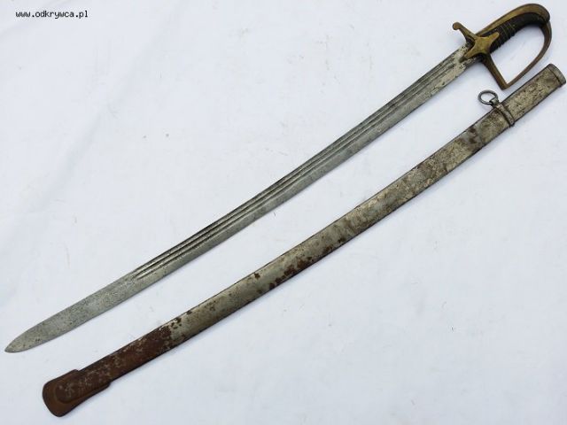

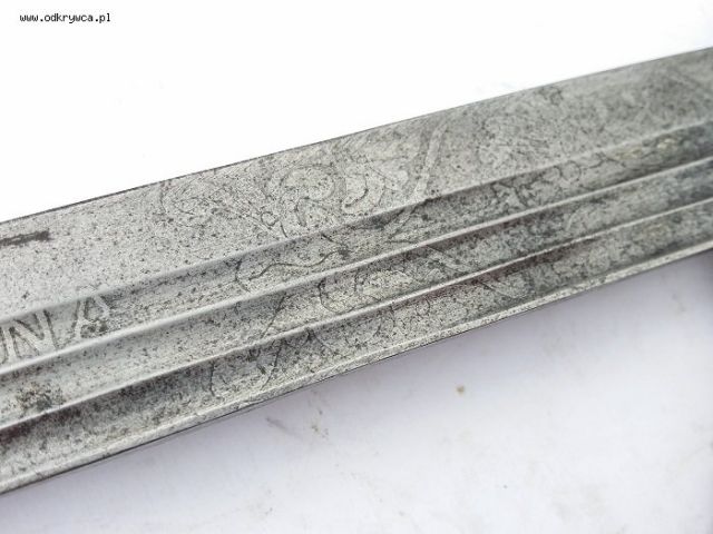

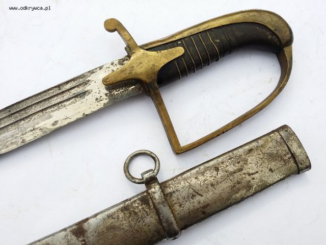

matis7 Napisano 3 Kwiecień 2015 Autor Napisano 3 Kwiecień 2015 witam bardzo proszę o rady jak zakonserwować części szabli czyli pochwę , ostrzę , rękojeść aby korozja lub rdza się nie powiększały
vis1939 Napisano 5 Kwiecień 2015 Napisano 5 Kwiecień 2015 Ogólnie strach tego dotykać aby nie spierniczyć:) więc przy głowni ograniczył bym się do smarowania olejem do broni i przecieraniem szmatką co jakiś czas zmiękczonej korozji.Podobnie można z pochwą,ale korozja spora i potrwa to wieki.Lekka elektroliza w sodzie załatwiła by sprawę bez uszczerbku dla niklowania(nikiel?)Najlepiej dać to komuś z doświadczeniem w takich przypadkach,inaczej może wyjść lipa.
matis7 Napisano 7 Kwiecień 2015 Autor Napisano 7 Kwiecień 2015 dzięki vis za info będę smarował olejem do broni a jeżeli chodzi o kordziki ss czy też mogę je potraktować olejem po głowni i czarnej oxydzie
Cyrograf15 Napisano 7 Kwiecień 2015 Napisano 7 Kwiecień 2015 Oleje do broni przewidziane są do konserwacji oxydy. Na początek można umyć przy pomocy WD 40. Dopiero następnie coś co zostawia warstwę zabezpieczającą, Balistol lub coś podobnego.Wojtek
