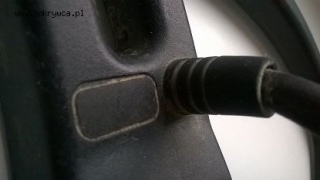

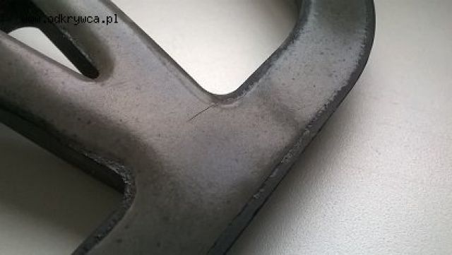

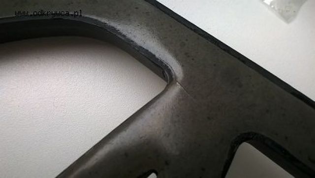

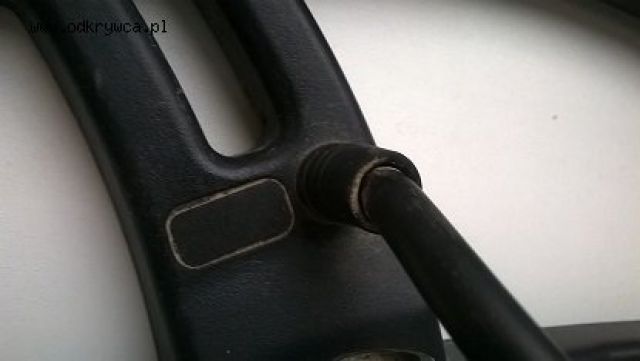

rob444 Napisano 1 Marzec 2015 Autor Napisano 1 Marzec 2015 Witam Użytkowników cewki jak powyżej.Zauważyłem pewną niestabilność cewki - wykrywacz po podłączeniu cewki wydaje dźwięki amierzony metal".Po najechaniu na metal cewką dźwięk ustaje i wykrywacz pracuje normalnie.Co może być powodem takiego zachowania wykrywacza.Co można zrobić w takiej sytuacji.W załączeniu zdjęcie obrazujące jedyne uszkodzenie jakie wykryłem na powłoce cewki.Pozdrawiam Dzięki za pomoc.
rob444 Napisano 1 Marzec 2015 Autor Napisano 1 Marzec 2015 Dodam że mam jeszcze dwie standardowe cewki które pracują normalnie.Mam pewne wątpliwości czy takie uszkodzeniem może powodować dysfunkcje cewki.Cewka była użytkowana w osłonie.Co mogę jeszcze samodzielnie zrobić by uratować tą cewkę.Cewka ma około dwa sezony.

rob444 Napisano 2 Marzec 2015 Autor Napisano 2 Marzec 2015 Zastanawiam sie jeszcze jak sprawdzić przewód przy cewce czy tylko to co gołym okiem widac jest wystarczające by miec pewność co do uszkodzenia lub jego braku.

fido Napisano 2 Marzec 2015 Napisano 2 Marzec 2015 Mówię o tym śmietniku bo sam miałem problem z nową cewką pająk 9,5cala .Nikt nie chciał nawet do niej zajrzeć.Przyczyną była wilgoć która dostała się przez pęknięcie na spodzie .Sam rozebrałem i nie dziwię sie ,że nikt jej nie chciał rozbierać,Zalana cała żywicą i nie możliwa naprawa.
traper6 Napisano 2 Marzec 2015 Napisano 2 Marzec 2015 Witam.Masz mikropęknięcie na cewce. Nie musisz jej wkładać do wody, wystarczy tylko że przejedziesz kilka razy po wilgotnej trawie. Przerabiałem to na swoim GTI.Pomimo pracy w osłonie (co by się cewka nie porysowała), przyczyną może być nawet i transport. Np. w czasie jazdy na jakimś dole, podskoczyło auto i coś twardego i ostrego uderzyło w cewkę (saperka, szpadel)
rob444 Napisano 2 Marzec 2015 Autor Napisano 2 Marzec 2015 Zauważyłem pewne zjawisko w początkowej fazie awarii. Uruchamiam wykrywacz reguluje „frequency” – usterka ustała – eksploatuje około 5 g non stop w drobnym deszczu – wszystko ok. wyłączyłem by zmienić lokalizację po uruchomieniu następuje właśnie awaria opisana powyżej.W tej sytuacji mogą występować inne czynniki niż wpływ wilgotności.
