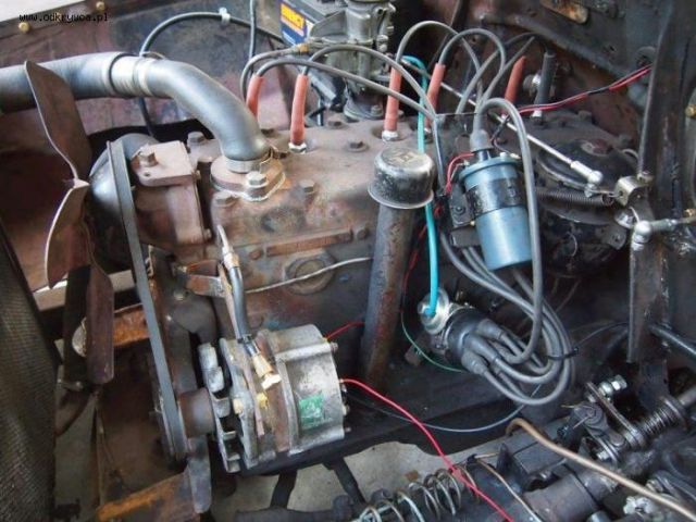

pumaV8 Napisano 6 Styczeń 2015 Autor Napisano 6 Styczeń 2015 Witajcie,W moim aucie (Chevrolet) został zamontowany silnik dolnozaworowy. Jego oznaczenie (T215) wskazuje na silnik z Dodga WC z 43 roku (tyle udało mi się odszukać w googlu). Czy po zdjęciach jesteście w stanie potwierdzić moje domysły?Zasilanie zostało zmienione na 12V.
82E Napisano 9 Styczeń 2015 Napisano 9 Styczeń 2015 pumav8 Zgadza się - to silnik Dodge. Jedna tylko korekta. Instalowany był w latach 1941-42 w Dodge'ach 1/2 tony a nie w popularnych wersjach 3/4. Oto wykaz modeli: WC-21, 1941/42 otwarte nadwozie, osobowy pick-up (Open Cab Pickup); WC-22, 1941, otwarte nadwozie, pick-up towarowy (Open Cab Pickup); WC-23, 1941/42, pojazd rozpoznawczy (Reconnaissance/Command Car); WC-24, 1941/42, pojazd rozpoznawczy z wyciągarką (Reconnaissance/Command Car with winch); WC-25, 1941/42, pojazd rozpoznawczy z radiem (Radio/Command Body);WC-26, 1941/42, nadwozie zamknięte z oknami (Carry All); WC-27, 1941/42, sanitarka (Ambulance). Polecam artykuł na temat 1/2 tonowych Dodge'ów który ma się ukazać w Militariach XX wieku", 2015 numer 2 lub 3

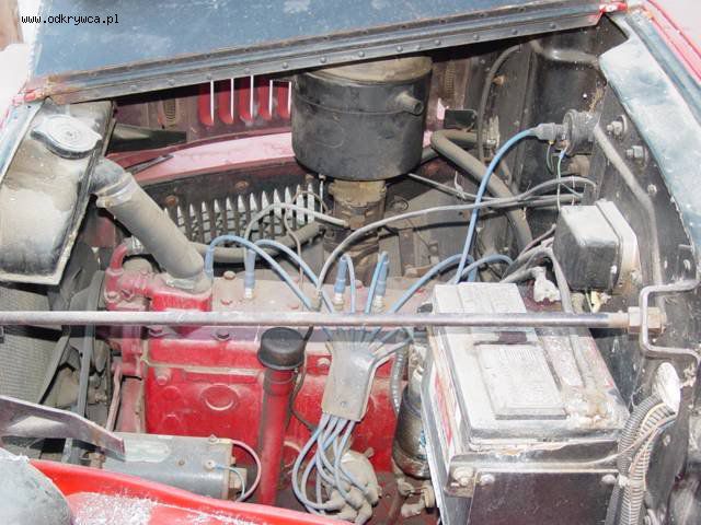

pumaV8 Napisano 9 Styczeń 2015 Autor Napisano 9 Styczeń 2015 82E - dzięki za odpowiedź. Czyli jest opcja że auto z tym silnikiem służyło na froncie??Dodaję fotkę z numerem silnika.
82E Napisano 11 Styczeń 2015 Napisano 11 Styczeń 2015 No tak - jakiś chochlik usunął z mojego poprzedniego postu pozostałe modele Dodge z silnikiem T215. W uzupełnieniu: WC-40 kabina zamknięta nadwozie towarowe (Closed Cab pickup), WC-41 kabina zamknięta - tył pojazdu do zabudowy (Closed Cab - no body), WC-42 nadwozie zamknięte - pojazd z wyposażeniem radiowym (Panel Radio) oraz WC-43 kabina zamknięta - centrala i obsługa telefoniczna (Telephone Installation Body). Wszystkie te pojazdy były produkcji 1941-42. Początkowo były na wyposażeniu US Army na Wyspach Brytyjskich ale potem wymieniono je na modele 3/4 tony. Trafiły na front w Afryce Północnej (Operation Torch) oraz we Włoszech 1943-45 ale w tym ostatnim miejscu tylko jako wyposażenie .. 2 Korpusu Polskiego ! Np. WC-21 albo WC-42Ciekawostka: jeden model Chevrolet i Dodge stworzyli wspólnie. Pojazdy wyglądały niemal identycznie i silniki tam były stosowane zamiennie. Były to G-612 (Chevrolet) oraz G-613 (Dodge). Panel delivery truck z 1941-42 r. Cecha charakterystyczna: napęd 4x2 a wszystkie pozostałe powyższe Dodge miały 4x4.
