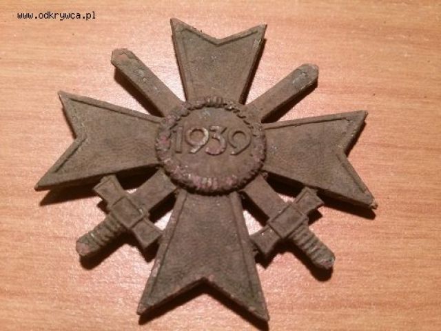

lz29937 Napisano 5 Styczeń 2015 Autor Napisano 5 Styczeń 2015 jak można go oczyścić? podczas przemywania wodą i miękką szczoteczką brzegi zaczeły się kruszyć.
lz29937 Napisano 6 Styczeń 2015 Autor Napisano 6 Styczeń 2015 czy ktoś może coś poradzić? krzyż jest z brązu lub z mosiądzu?
viator01 Napisano 6 Styczeń 2015 Napisano 6 Styczeń 2015 Może być z cynku mosiądzowanego? Wtedy będzie ciężko coś zdziałać. Może delikatna elektroliza?
MrV Napisano 7 Styczeń 2015 Napisano 7 Styczeń 2015 Elektroliza cynku jest bardzo słabym pomysłem. To co się kruszy to mieszanka idąc od strony materiału: patyny, korozji, elementów gleby. Tak sobie oglądam to zdjęcie i nie przychodzi mi lepszy pomysł niż oliwa z oliwek, której fanatykiem nie jestem. ;) Krzyż ładny, to i bawić się z nim możesz. Zalej oliwą, co kilka tygodni wyciągaj i czyść wykałaczką. Prawdopodobnie będą schodzić całe płaty tego syfu. I tak do czystości. Później mycie, odtłuszczanie, suszenie i do świeżej oliwy. Nie gwarantuję sukcesu, ale sam bym tak zrobił.
viator01 Napisano 7 Styczeń 2015 Napisano 7 Styczeń 2015 Często tylko elektroliza dla cynku jest ratunkiemPrzykład http://odkrywca.pl/pokaz_watek.php?id=718489#1583722
lz29937 Napisano 7 Styczeń 2015 Autor Napisano 7 Styczeń 2015 problem w tym że ten krzyż nie jest z cynku, to brąz lub mosiądz
viator01 Napisano 9 Styczeń 2015 Napisano 9 Styczeń 2015 Były dwie wersje - z mosiądzu oraz z cynku mosiądzowanego. Dobrze byłoby mieć pewność jaki to materiał. W zasadzie oliwka nie zaszkodzi ani jednemu, ani drugiemu, jednak z elektrolizą w przypadku cynku trzeba bardzo ostrożnie podchodzić.
lz29937 Napisano 9 Styczeń 2015 Autor Napisano 9 Styczeń 2015 Mam jakis fant z tego samego materialu. Zobacze jak wyjdzie elektroliza. Jak bedzie ok to moze sie podejmę.
