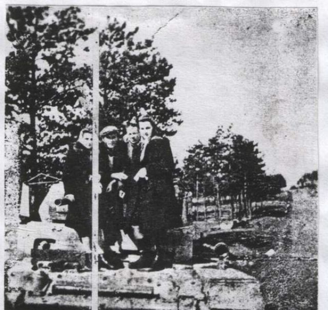

bjar_1 Napisano 26 Marzec 2004 Autor Napisano 26 Marzec 2004 Zwracam się z prośbą o ustalenie (tylko czy jest to możliwe?) do jakiej jednostki należał porzucony 17.01.1945r. w mojej miejscowości wóz obserwacyjny artylerii Panzerbeobachtungswagen III. Przez Stąporków wycofywały się z kierunku Kielc pododdziały m.in. 88 i 291 DP.Wiem ,że pododdziały tych dywizji podjęły w miasteczku obronę (po walkach pozostało porzuconych 12-15 niemieckich wozów bojowych i 2-3 radzieckie).Do jakiej jednostki mógł należeć pojazd uwidoczniony na fotce? Czy w styczniu 1945r. w którejś z walczących na tym terenie dywizji były pojazdy tego typu? Uzywane były jako pojazdy obserwacyjne artylerii - tylko czy w dywizjach pancernyc ,czy także w d. piechoty? Proszę o jakiekolwiek wiadomości na ten temat. Dodam ,że kilkaset metrów od miejsca w którym stał ten pojazd ,znalazłem puszkę po masce z podpisem żołnierza z kompanii sztabowej 506 Pułku Grenadierów 291 Dywizji Piechoty. Może więc pojazd należał np. do pułku artylerii z 291 DP? pzdrbjar_1
bjar_1 Napisano 27 Marzec 2004 Autor Napisano 27 Marzec 2004 No panowie! To przynajmniej powiedzcie gdzie używali takich pojazdów... :)pzdrbjar_1
bjar_1 Napisano 17 Maj 2004 Autor Napisano 17 Maj 2004 Ponawiam pytanie - w jakich jednostkach używano pojazdów obserwacyjnych artylerii typu Panzerbeobachtungswagen III? Czy były to pułki artylerii w dywizjach pancernych ,czy jakieś inne?Czy na wyposażeniu jakiejś jednostki z XXIV KPanc. który wycofywał się w połowie stycznia 1945 r. z Kielc w kierunku na Końskie znajdowały się pojazdy tego typu? A może były w wycofującym się na północ z Kielc XXXXII KPanc.?Proszę o informacje.pzdrbjar_1

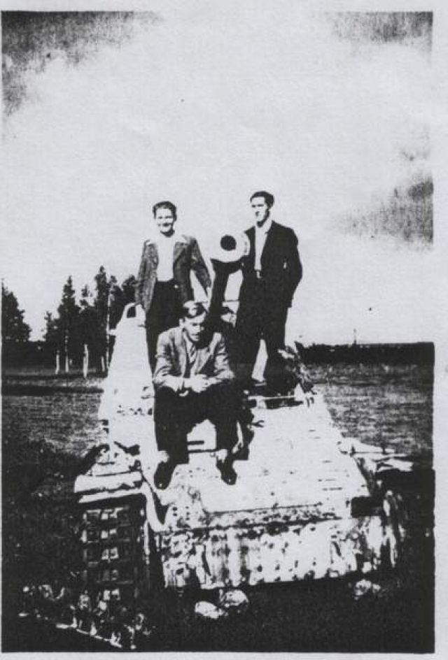

bjar_1 Napisano 17 Maj 2004 Autor Napisano 17 Maj 2004 I pytania o tej samej treści dotyczące Mardera III Ausf M porzuconego w tym samym dniu w Stąporkowie.Czy w XXIV lub XXXXII KPanc. były pojazdy tego typu? Które z dywizji pancernych lub grenadierów pancernych (bo chyba te trzeba brać pod uwagę) miały w styczniu 1945 roku na wyposażeniu Mardery III Ausf M? Dodam ,że mam klin od zamka do 7,5 cm PaK 40 który był zamontowany na tym pojeździe...

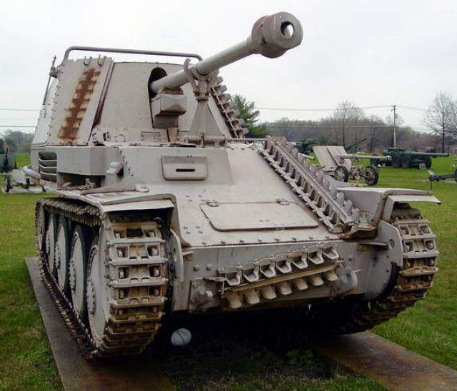

bjar_1 Napisano 17 Maj 2004 Autor Napisano 17 Maj 2004 I Marder III Ausf M w całej okazałości.Liczę na zainteresowanie tematem i gorącą dyskusję!pzdrbjar_1
Duncam Napisano 17 Maj 2004 Napisano 17 Maj 2004 Ustalić skąd pochodziły te pojazdy będzie ciężko. Teoretycznie przez ten rejon cofały się głównie 72. DP i 291. DP, ale jak wiadomo oddziały mieszały się.Interesują nas czołgi dowodzenia PzBfWg III i czołgi obserwatorów artylerii PzBeWg III.PzBfWg III - przydzielane do kompanii sztabowych batalionów pancernych w liczbie 3. Zatem w 2 batalionach pułku pancernego było ich 6. Dodatkowo kolejne w kierownictwie pułku. Czasem taki czołg" miał też sam dowódca dywizji.PzBeWg III - teoretycznie były na stanach pancernych pułków artylerii w dywizjach pancernych oraz w wybranych dywizjach grenadierów pancernych. W pancernym pułku artylerii dywizjon dział samobieżnych miał mieć 6 PzBeWg III, po 2 na batarię. Czyli 6 takich czołgów było w pułku, bo reszta dywizjonów była klasyczna.Faktycznie bywało różnie, a pojedyncze PzBeWg III znajdowały się czasem w różnorodnych jednostkach. Dlatego ustalenie skąd ten czołg pochodził jest mocno kłopotliwe. Jeśli faktycznie z dywizji pancernej, to oczywiście z 16. lub 17. Niemniej możliwe, iż kilka wozów mogło trafić gdzie indziej (np. do Luftwaffe czy samodzielnych dywizjonów art. uzbrojonych w działa samobieżne).Marder III mógł pochodzić z dywizji piechoty, choć i dywizji pancernej czy grenadierów pancernych. Może 72. DP?
bjar_1 Napisano 18 Maj 2004 Autor Napisano 18 Maj 2004 Dzięki Duncam - liczyłem na Twoją odpowiedź :)Właśnie myślałem o tym Pz.Bef.Wag.III ,że mógł pochodzić z 16 lub 17 DPanc. ,ale nie wiem czy zboczyły one z trasy odwrotu Kielce-Końskie kilkanaście kilometrów na północ do Stąporkowa.Kiedyś w wątku o Ruskim Brodzie rozpracowałeś fajnie gdzie były Hetzery" w styczniu '45 r. ,mógłbyś sprawdzić ,czy w tym czasie w 72,88,291 czy 342 DP były Mardery" Ausf M?pozdrawiam!bjar_1
Duncam Napisano 19 Maj 2004 Napisano 19 Maj 2004 Zobaczę co da się zrobić, Bjar. Niemniej to potrwa, bo cierpię na poważne braki czasu.pzdr

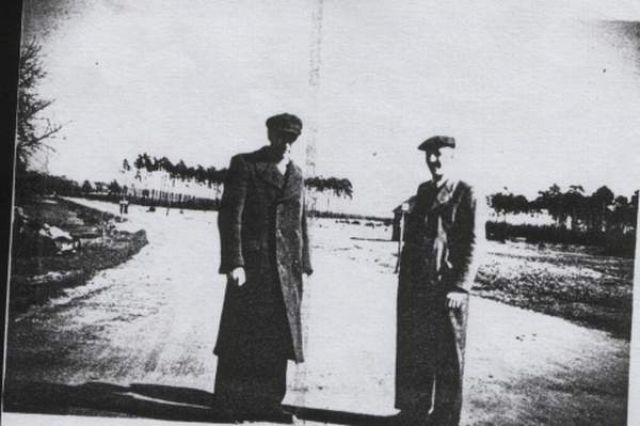

bjar_1 Napisano 19 Maj 2004 Autor Napisano 19 Maj 2004 Nie ma sprawy - jak będziesz miał czas to popatrz. Nie to żebym Cię poganiał... :)Ostatnia fotka z 1945 r. ze Stąporkowa - Madrer III stoi frontem do drogi ,po lewej stronie zdjęcia.Pewien dziadek ma jeszcze jedną fotkę stąd ze zniszczonym czołgiem" - jest to inny pojazd niż ten Marder i tamten Pz.Beob.Wg.III. Narazie jednak nie uzyskałem do niej dostępu...pozdrawiam!bjar_1

Duncam Napisano 27 Wrzesień 2004 Napisano 27 Wrzesień 2004 Przykro mi Bjar, ale nadal nic :-(Nie mam wykazów dostarczania tych pojazdów do jednostek. Tak jak pisałem, ciężka sprawa...
bjar_1 Napisano 2 Październik 2004 Autor Napisano 2 Październik 2004 Okej. Czyli można tylko gdybać...pzdrbjar_1
Duncam Napisano 25 Marzec 2005 Napisano 25 Marzec 2005 Gdybamy i gdybamy...Myślę Bjar, że oba pojazdy były z XXIV KPanc i najpewniej porzuciła je 17 DPanc.Mam wykazy sprzętu obu tych dywizji na 12 XII 1944. XXIV KPanc miał prawdziwą masę pojazdów pomocniczych na podwoziach Pz III. Łącznie ponad 20, zarówno wozów amunicyjnych jak i czołgów dowodzenia i obserwatorów artylerii. Pz.Bef.Wag III występuje w obu - 16 DPanc miała ich bodaj 8, 17 DPanc 4 (wybacz to odaj", ale mam mały bałagan w notatkach).Mardery też są. Jednak tylko w 17 DPanc. Łącznie 9 wozów. Były też chyba w XXXXII KA, ale tam w batalionach ppanc dominowały raczej Stugi (tu jak na razie mam tylko materiał do porównania z 9 Armii - tam dywizje piechoty w XII 1944 nie miały już marderów, ale właśnie StuGi).PS. Czy wiesz Bjar, że obie dywizje pancerne XXIV KPanc były ienormalne"? Tj miały tylko po jednym pułku gren panc, ale za to trzybatalionowym. No i 16 była silna, 17 natomiast bardzo słaba.
bjar_1 Napisano 25 Marzec 2005 Autor Napisano 25 Marzec 2005 Gybałem że pojazd należał do 16 DPanc i może tak jest. Można chyba dopisać do szlaku odwrotu 16 i 17 DPanc i 20 DGrenPanc spod Kielc na Końskie epizod z odbiciem jakiejś grupy na Stąporków. W 1945 r. było tutaj zniszczonych 13-15 niemieckich pojazdów pancernych w tym Tiger" ,pewnie z 424 sHPzAbt ,Marder był pewnie z 17 DPanc.Mówiąc o sile 16 i 17 Dpanc ,może masz jakieś info na temat posiadanych w niej wozów bojowych z podziałem na typy?pzdrbjar_1P.S.Dzięki za pamięć i odświeżenie tego ciekawego tematu!
