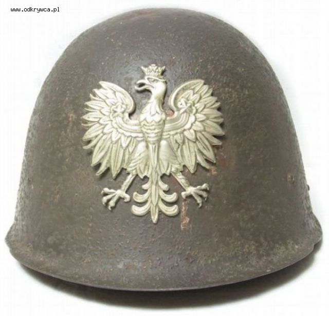

dunaj65 Napisano 22 Czerwiec 2014 Autor Napisano 22 Czerwiec 2014 WitamJeżeli jest już taki wątek to przepraszam :)Mam takie nietypowe pytanie poszukuję odpowiednich kolorów farby z palety RAL dla polskiego września oraz obecnego WPChodzi mi o odcień KHAKI z 39 i tego nowego obecnego nazwijmy go „umówienie” 93, oraz ten szaro niebieski dla OPL z 39Gdzieś się doczytałem że KHAKI RAL 6014 to ten z 39r i też pasuje na nowe WP, ale jaki jest RAL tego OPL?.
dunaj65 Napisano 22 Czerwiec 2014 Autor Napisano 22 Czerwiec 2014 OPL lub Kompania Wartownicza z 39 roku.
Horhe Napisano 12 Wrzesień 2014 Napisano 12 Wrzesień 2014 Marnie widzę dostosować kolor do palety RAL. Skanery do farb wariują i podają różne odcienie z racji tego, że przewojenne farby, jakby zerknąć pod mikroskopem, to melanż brązu,zieleni,bieli i czerni. Przedwojenne pigmenty były ziemne w formie sypkiej, dzisiaj pigmenty są w pewnej cześci syntetyczne i do tego płynne. Ot i problem.Ja robię sobie sam farby, właśnie na bazie pigmentów ziemnych. O dziwo nadają się do malowania natryskowego. Jednak to jest na okrągło metoda prób i błędów, bo nawet kupienie pigmentów, pokostu sykatywy,czy pokostu i zachowanie idealnie tej samej receptury nie daje 100% gwarancji na uzyskanie identycznego odcienia. Wszystko dlatego,że są to produkty naturalne.
