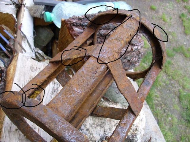

predi888 Napisano 30 Maj 2014 Autor Napisano 30 Maj 2014 Na wstępie chciałbym prosić o nie pisanie tekstów typu o złom/próchno/szkoda czasu i kasy".Jak byłoby dobrze zakonserwować to nosidło? Myślałem o taninie i na to paraloid b44.Taninę nakłada się pędzlem czy poprzez moczenie?

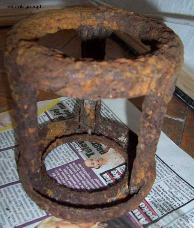

dimmu66 Napisano 30 Maj 2014 Napisano 30 Maj 2014 Najpierw należy usunąć korozję(odczyścić do gołego metalu , bo farby tam nie będzie) , a potem dopiero zabezpieczać.Proponuję auto albo elektrolizę , a potem może być tanina i paraloid
predi888 Napisano 30 Maj 2014 Autor Napisano 30 Maj 2014 A taniny to czasami nawet na rdzę się nie daję ? astosowanie taniny pozwala związać produkty korozji z rdzeniem metalicznym, dzięki czemu bardzo kruche obiekty nie rozpadną się."
dimmu66 Napisano 30 Maj 2014 Napisano 30 Maj 2014 Taninę można pędzem tylko trzeba uważać na ciuchy i ręce bo cholernie brudzi.Można zamiast taniny nałożyć Cortanin (też zawiera taninę)
dimmu66 Napisano 30 Maj 2014 Napisano 30 Maj 2014 Zawsze lepiej najpierw doczyścić , a potem konserwować , zwłaszcza fanty o tak grubej konstrukcji. Możesz Kolego swój nawet szczotką drucianą a jeszcze lepiej na wiertarce. Nakładanie taniny/Cortaninu na rdzę NIGDY nie da gwarancji że zwiążę rdzę , zwłaszcza przy takich purchlach i grubej warstwie jak u Ciebie. ZAWSZE najpierwe czyścimy/usuwamy korozję!

marcin 1984 Napisano 31 Maj 2014 Napisano 31 Maj 2014 Może i jest tam ciut farby ale według mnie jest ona nie do uratowania a to dla tego że na przedmiocie jest zbyt dużo rudej które żaden kwas albo inny fosol nie ruszy. Moim zdaniem tylko elektroliza, autoliza bądź piaskowanie a potem tanina i paraloid albo inne woski, smary, parafiny.pozdro
marcin 1984 Napisano 31 Maj 2014 Napisano 31 Maj 2014 @ Dropekspoko fancior ale zauważ że pod farbą są purchle rdzy która prędzej czy później wyjdzie na wierzch. Moim zdaniem takie fanty są najgorsze bo w sumie nie wiadomo co z takimi robić. Z jednej strony chciałoby się zachować oryginalne malowanie a z drugiej należałoby się pozbyć rdzy której nie da się ruszyć bez utraty farby a przynajmniej ja osobiście nie znam takiej metody.pozdro
