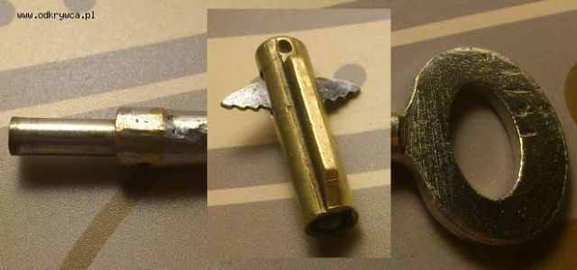

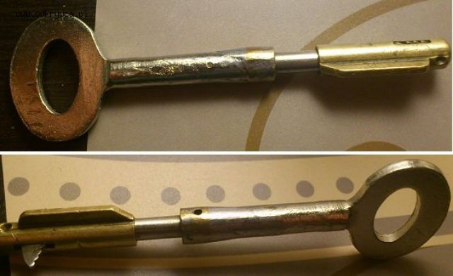

Hebda Napisano 21 Kwiecień 2014 Autor Napisano 21 Kwiecień 2014 Takie cudo z szuflady wyskoczyło.Element mosiężny można odkręcić od reszty co widać na foto.Podczas odkręcania wysuwają się skrzydełka z ząbkami

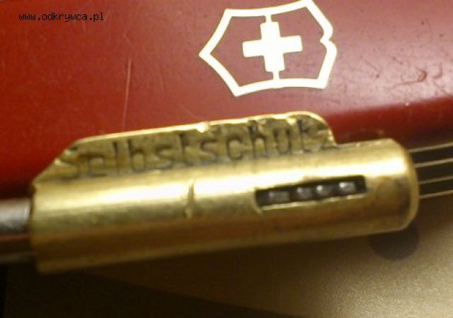

Hebda Napisano 21 Kwiecień 2014 Autor Napisano 21 Kwiecień 2014 Sygnatura.Proszę o informację czy to zwykły klucz czy jakiś specjalny"Pzdr
Hansdekawka Napisano 21 Kwiecień 2014 Napisano 21 Kwiecień 2014 Jest to zabezpieczenie przeciwwytrychowe do starego typu zamków od drzwi.Ten mosiężny element wraz z kluczykiem wkładano w otwór zamka,po przekręceniu kluczyka wysuwane ząbki blokowały element wewnątrzzamka a kluczyk po wyjęciu zabierano z sobą.Element mosiężny uniemożliwiał włożenie wytrycha do zamka i otworzenie go.
Hebda Napisano 22 Kwiecień 2014 Autor Napisano 22 Kwiecień 2014 A to sie czlowiek nowej rzeczy nauczyl:)Dzieki za informacje HansdekawkaPozdr
