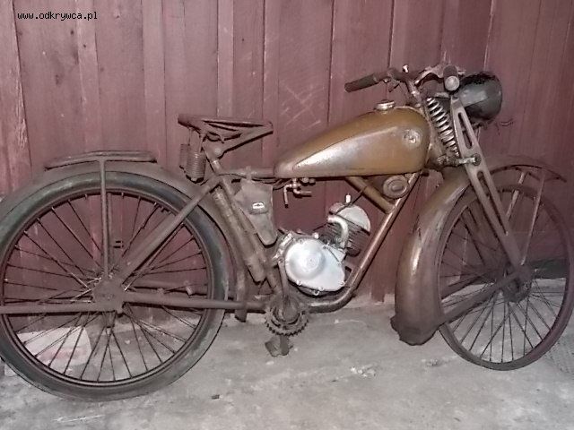

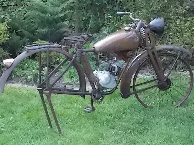

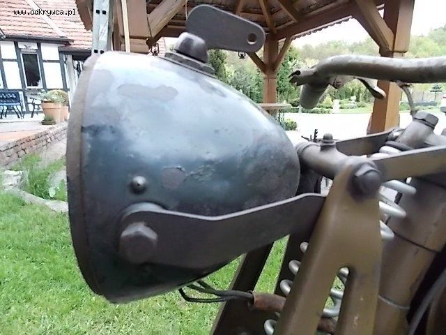

Tomasz_1975 Napisano 17 Kwiecień 2014 Autor Napisano 17 Kwiecień 2014 Witam! Właśnie nabyłem nowy motorek NSU Quick. Znalezisko z szopy, przysypane przeleżało od wojny. Na tabliczce jest rok 1941, numery ramy też pokrywają się z datą w ewidencjach. Z wielką radością go czyszcziłem i pod grubą warstwą kurzu, smoły i smarów dotarłem do oryginalnej farby w pięknym stanie. Jest oliwkowo- brązowy z delikatnym połyskiem. Nie ma mowy o przemalowaniu po wojnie. Nie posiadał szparunków i ma mało chromów. Lampa przednia w kolorze felgrau a pod nią kolor czarny z połyskiem. Z innych ciekawostek ma również oryginalne wszystkie śrubu sygnowane (na trapezie nawet z napisem NSU), pojemnik na baterię, tylna lampa żółwik" wykonana w całości z miedzi.Drodzy koledzy! Czy ma ktoś wiedzę, że Quick był też wcielony do woja już na etapie produkcji? Była robiona seria w 1942 w kolorze felgrau. A kolor oliwki? W necie znalazłem identyczny egzemplarz z opisem wersja militarna. Nie wiem nawet z jakiego kraju pochodzi bliźniak. W google trzeba wpisać nsu quick 1941. Proszę o komentarz i pomoc. Brakuje mitrochę części a nie mam znajomych z takim pojazdem. Potrzebuję podpowiedzi co kupić i jak go odrestaurować.Po wyczyszczeniu smołu wrzucę zdjęcia.Tomasz

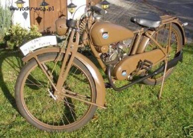

Tomasz_1975 Napisano 5 Maj 2014 Autor Napisano 5 Maj 2014 Lampa jest ciekawa. Była czarna z połyskiem i naniesiono na nią felgrau. Przełącznik z sygnaturą Bosh. W necie znalazłem zdjęcie, które wkleiłem. Jest to bliźniaczy model z opisem NSU Quick 1941 wersja militarna. Do dziś nie mogę w to uwierzyć... I czemu taki kolor? Jak myślicie? Nie wyobrażam sobie Niemca pedałującego czymś tak małym.

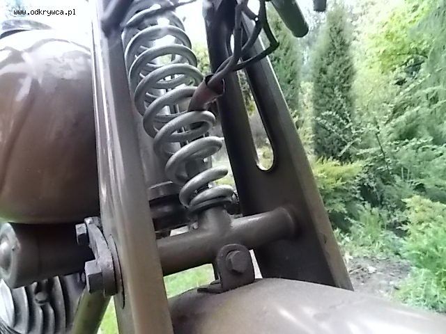

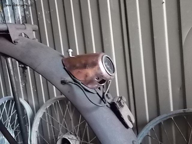

Tomasz_1975 Napisano 6 Maj 2014 Autor Napisano 6 Maj 2014 Jakiś czas użytkował ten pojazd jakiś bardzo gruby Niemiec, który jeździł po wybojach. Sprężyna pięknie pracje a od dużych uderzeń wybiło się gniazdo w błotniku.Nie ma tam ogranicznika. Może jakiś tłusty drużynowy HJ.Z tyłu ma fajną lampę. W całości jest z miedzi i bez sygnatury. Fajnie bo jest kompletna. Plastikowe szkieło od podświetlenia tablicy zdjąłem. Szkło było malowane na czerwono od środka. Nie wydaje mi się jednak, że jest to oryginał, bo pod spodem zachowało się odwrócone mocowanie od lampki świński ogon". Czy ktoś ma wiedzę na temat tej lampy? Wydaje mi się, że jest starsza niż sam motorek.

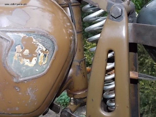

Tomasz_1975 Napisano 8 Maj 2014 Autor Napisano 8 Maj 2014 Lampka jest pomalowana na felgrau. Pod nią można znaleźć czarną farbę z połyskiem. Kluczyk od stacujki ma sygnaturę Bosch.
Tomasz_1975 Napisano 8 Maj 2014 Autor Napisano 8 Maj 2014 Całość w kolorze oliwka. Kolor nie spotykany jak na militarkę. Sprężyna jest już wyczyszczona i całkowicie bez rdzy.
Tomasz_1975 Napisano 9 Maj 2014 Autor Napisano 9 Maj 2014 Sprężyna nie była chromowana. To kolor metalu, ale nie wiem jaką tehniką. Nie rdzewieje.
Tomasz_1975 Napisano 10 Maj 2014 Autor Napisano 10 Maj 2014 Chyba ocynk. Czy ktoś widział taką sprężynę w innych nsu?
Tomasz_1975 Napisano 10 Maj 2014 Autor Napisano 10 Maj 2014 Świecąca sprężyna to chyba rzadkość w militarkach. Nawet bliźniak z pierwszego obrazka ma w kolorze nadwozia.

Tomasz_1975 Napisano 14 Maj 2014 Autor Napisano 14 Maj 2014 Witam! Muszę wpisać sprostowanie tematu. Za radą kolegów poznanych na forum NSU skontaktowałem się z Biurem Archwizacji Audi,NSU w Niemczech. Według ich pracownika z fabryki wychodziły tylko NSU Quick z czarną ramą. Wszystkie inne egzemplarze o innych barwach z wsześniejszego rocznika niż 1943 były przemalowywane przez swoich właścicieli. Z tym było podobne. Nie ma zatem wersji NSU Quick Wermaht.Pozdrawiam!
