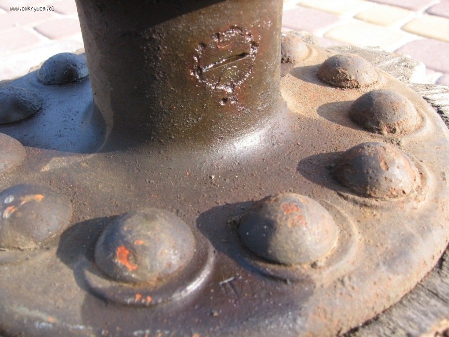

Znalazłem takie cudo. Piasta od koła drewnianego, skręcana na śruby. 12 śrub, całość malowana minią a następnie zieloną farbą. Poczyniłem małe kroki w kierunku identyfikacji i wychodzi mi że jest to od koła haubicy 100mm wz. 1914/19. Poniżej zdjęcia z różnych forów jako materiał do porównania. Czy się zgadza?

Tak, podejrzewam że nie będzie to od setki.
Ale analizując zdjęcia doszedłem do wniosku że może być od czegoś związanego z armatą prawosławną. Tzn. prawosławna była skręcana na 14 śrub, miała 14 szprych. Ale poza tym miała tak samo ułożone kielichy" przy ośkach. Do tego moje koła były wygięte piastą do wewnątrz, obręczą do zewnątrz. Z tego co widzę tak samo chyba było w prawosławnej. Tylko dlaczego ja mam skręcane na 12 śrub ustawionych równo od ośki a w prawosławnej jest inaczej?
CZy może teraz się komuś to z czymś kojarzy??
Raczej nie - inny kształt kielichów"
Nie wiem - może to będzie jakiś trop-u nas łby śrub były na zewnątrz, nakrętki do wewnątrz.
W mojej piaście jest na odwrót tzn. nakrętki były na zewnątrz.

Średnica metalowego dysku to około 18cm.
Średnica otworu na oś to około 3,5cm.
12 śrub skręcających oba dyski.
Szerokość drewnianych szprych to około 6cm. Szprychy najprawdopodobniej z dębiny.
Czy to faktycznie od naszej setki?
