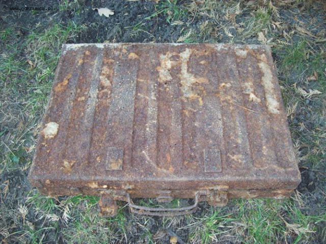

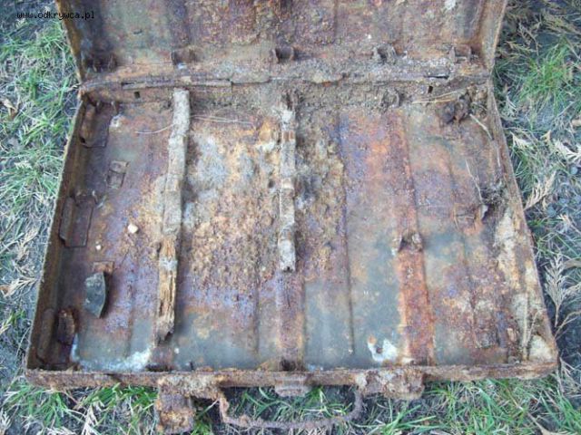

hotrodrumble Napisano 26 Luty 2014 Autor Napisano 26 Luty 2014 Witam szanownych kolegów. Ostatnio znajomy pracujący w skupie metali przyniósł mi taką skrzynkę. Chciałbym się Was poradzić, jak krok po kroku zakonserwować/odnowić ten przedmiot. Nie oczekuję aby skrzynka wyglądała jak nowa, wręcz przeciwnie. Chciałbym się pozbyć korozji zachowując przy tym resztki oryginalnej farby, rozruszać elementy ruchome ew dorobić nowe drewno i skórzane paski. Z góry dziękuję za porady.
viator01 Napisano 26 Luty 2014 Napisano 26 Luty 2014 Sposobów jest sporo. Na początek trzeba byłoby ją oczyścić - miękką szczotką, wodą z mydłem, ewentualnie naftą. Możesz oczywiście bawić się w długie rozmiękczanie produktów korozji i ich usuwanie mechaniczne (delikatnie), albo spróbować zastosować chemię.W tym wątku był podobny problem http://odkrywca.pl/pokaz_watek.php?id=711614#1508330Możesz też poszukać w wątkach dotyczących czyszczenia i konserwacji hełmów. Po zakończeniu najlepiej byłoby zastosować paraloid B44.
Cyrograf15 Napisano 26 Luty 2014 Napisano 26 Luty 2014 Z zewnątrz bym to wypiaskował i pomalował. W środku podobnie, ale tu się można zastanawiać nad resztką farby.Wojtek
