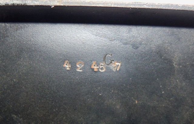

tiquet Napisano 21 Luty 2014 Autor Napisano 21 Luty 2014 Witam, czy ktoś wie od czego może być ten kondensator strojeniowy?Na pewno pochodzi z okresu przedwojennego lub wojennego.Z boku jest bicie: 42 47 ?7 oraz litera G
tiquet Napisano 16 Wrzesień 2014 Autor Napisano 16 Wrzesień 2014 Dla potomnych. Po tak długim czasie udało mi się ustalić od czego jest to kondensator - radio Philips Typ 2511 (1928–1931)
numi5 Napisano 22 Luty 2014 Napisano 22 Luty 2014 Solidność wykonania kondensatora wskazuje na odbiornik/radiostację profesjonalną/wojskową. Podobne występowały w radiostacjach WH i alianckich http://www.laud.no/ww2/Ha5K39b/ha3918.jpg .Pomocne może się okazać zdjęcie pokrętła od frontu.
