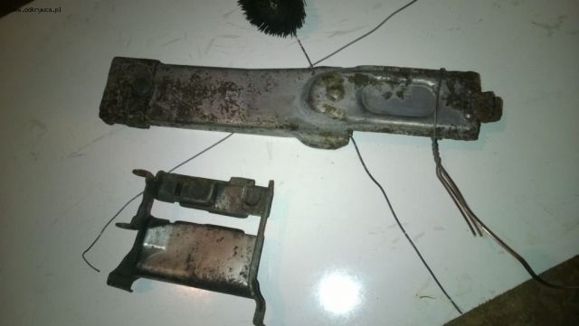

barrthek Napisano 2 Luty 2014 Autor Napisano 2 Luty 2014 A tak wyglądał element przed elektrolizą w glukonianie.
remington Napisano 3 Luty 2014 Napisano 3 Luty 2014 No nie wiem czy gra warta świeczki.Większa chropowatość po wodorotlenku jest bezpodstawna, gdyż ten nie nadgryza stali. Ciemne zabarwienie po wodorotlenku czasem występuje, zwłaszcza przy wyższych stężeniach elektrolitu, co jest rzeczą normalną.Próbowałeś może węglanu sodu? To najpopularniejszy i najbezpieczniejszy elektrolit, bardzo dobre efekty, brak niekorzystnych wpływów na stal.Jak dalej chcesz walczyć z tym podgrzewaniem, to kup grzałkę z termostatem z jakiejś pralki. W programie zawsze jest funkcja prania w 90st.C.
