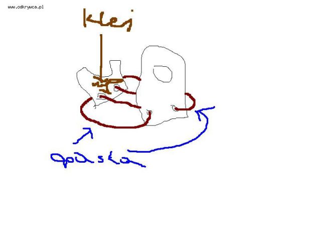

ancover Napisano 2 Luty 2014 Napisano 2 Luty 2014 ja bym zrobił coś takiego, dorobił podkładkę z plastiku dołożył z boku nawiercił u dołu razem z ułamana częścią i ściągnął na klej epoksydowy razem opaskami zaciskowymi coś w tym stylu jak na rysunku
sza.man Napisano 2 Luty 2014 Napisano 2 Luty 2014 szukaj wątku o uszach x-terry; tam masz recepty bo każdy to przerabiał:)
Elmariano Napisano 2 Luty 2014 Autor Napisano 2 Luty 2014 dzięki o takim właśnie sposobie myślałem, pozdrawiam koledzy.
piotr01051989 Napisano 2 Luty 2014 Napisano 2 Luty 2014 Zrób ten motyw z podkładkami plastykowymi, kup dobry klej ten Po...pol, on jest łatwy w obróbce i dobrze się go formuję.Zastosuj czarne opaski i powinno trzymać lepiej niż fabrycznie.
