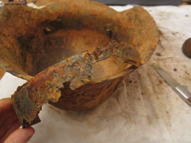

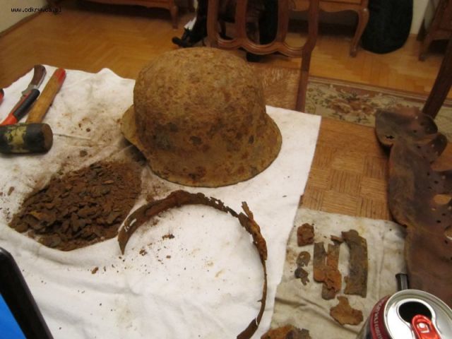

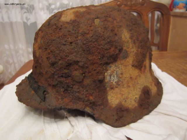

rs77 Napisano 19 Styczeń 2014 Autor Napisano 19 Styczeń 2014 Co z nim począć? Wyciągać fasunek ? Skóra mokra miekka, pasek sie rozsypuje...
rs77 Napisano 19 Styczeń 2014 Autor Napisano 19 Styczeń 2014 Jeśli wyciągać fasunek to jak się za to zabrac ? szukać nitów ?
remington Napisano 19 Styczeń 2014 Napisano 19 Styczeń 2014 Ja bym całego wsadził do kwasu szczawiowego. Niech rdza odpuści, odczyścisz, rozbierzesz, a na końcu zajmiesz się odczyszczeniem i odkwaszeniem fasunku.

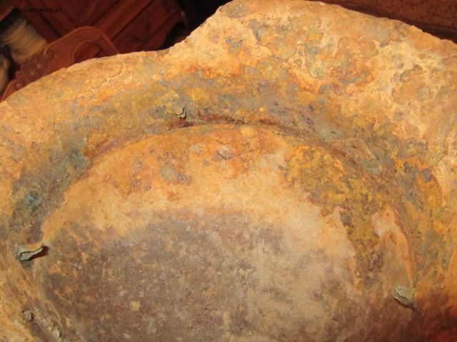

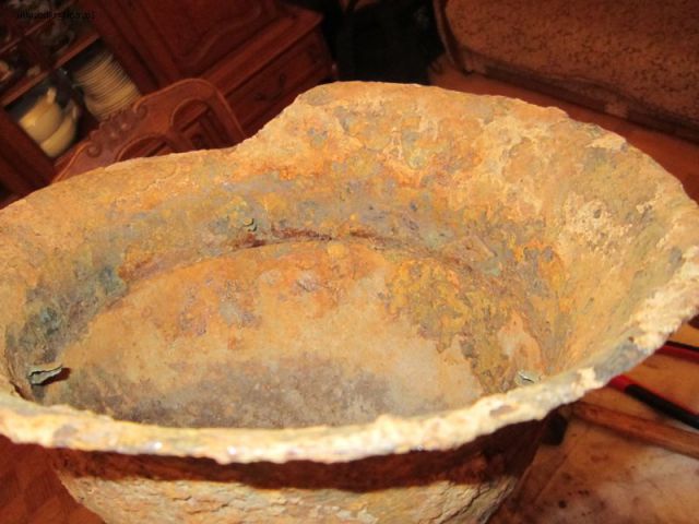

rs77 Napisano 20 Styczeń 2014 Autor Napisano 20 Styczeń 2014 pomiędzy obręczą a garnkiem jest jakaś narośl skalna :)
rs77 Napisano 20 Styczeń 2014 Autor Napisano 20 Styczeń 2014 obręcz właściwie nie istniejebędziemy próbować delikatnie i pomału wyciągnąć fasunekpotem hełm pójdzie chyba faktycznie do szczawiudzięki za sugestie :)

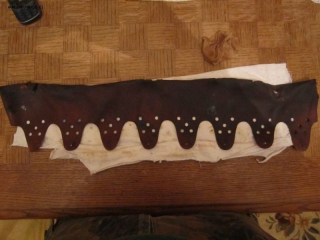

Thomson. Napisano 20 Styczeń 2014 Napisano 20 Styczeń 2014 Skóra i kwas to złe połączenie. Najważniejsze by nie dopuścić do całkowitego wyschnięcia elementów skórzanych,
RezistanZ Napisano 21 Styczeń 2014 Napisano 21 Styczeń 2014 gdzieś kolego taki hałer wyciągnął ;)na wronę nałożyć trochę smaru przed moczeniem w kwasie to ochroni ją przed złuszczeniem. chyba mam rację?a skórę to chyba gliceryną po wyczyszczeniu z brudu porządnie namoczyć.czy są jakieś lepsze sposoby na konserwacje skóry, gdzies kiedyś był link do procesu konserwacji oficerków wojskowych ale nie pamiętam gdzie to było.może koledzy pomogą coś więcej?gratuluję fantu.R
Kosa2 Napisano 21 Styczeń 2014 Napisano 21 Styczeń 2014 Jeżeli wyjmiesz fasunek, trzeba będzie go poddać konserwacji lanoliną.Wątek o tym znajdziesz na forum.Do zabezpieczenia kalek wystarczy nawet zwykły krem.

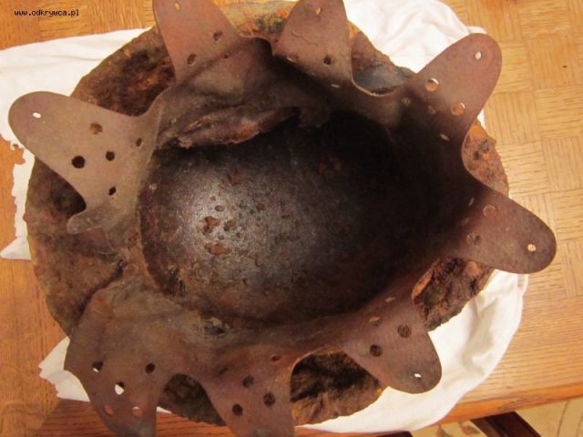

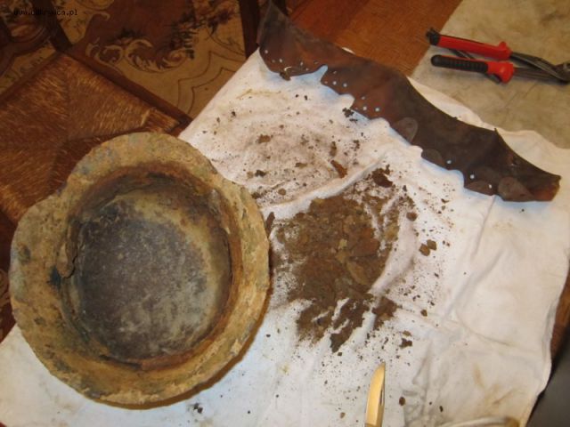

rs77 Napisano 21 Styczeń 2014 Autor Napisano 21 Styczeń 2014 dziekuje wszystkim za rady! po wyschnieciu i opukaniu gumowym mlotkiem skora opuscila samoczynnie wnetrze garnka

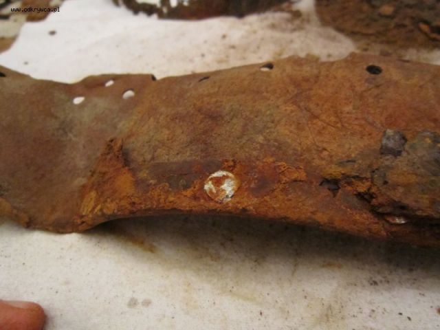

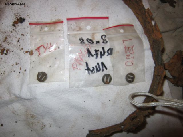

rs77 Napisano 21 Styczeń 2014 Autor Napisano 21 Styczeń 2014 sa tez dobre wiescizachowaly sie nity z podkladkami :)tu widac nity
rs77 Napisano 21 Styczeń 2014 Autor Napisano 21 Styczeń 2014 ogolna sytuacja, widac elementy helmu, zastosowane narzedzia oraz plyny

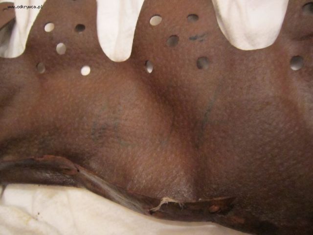

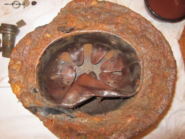

rs77 Napisano 21 Styczeń 2014 Autor Napisano 21 Styczeń 2014 teraz spojrzmy na wnetrze czerepu, zwlaszcza na dziwnego koloru plame, ktora w rzeczywistosci bardziej przypomina to co mam na mysli
rs77 Napisano 21 Styczeń 2014 Autor Napisano 21 Styczeń 2014 skora z tego miejsca na czerepie helmudodatkowo widac to na zdjeciu obreczy ktore wstawilem wczesniejwydaje mi sie ze sa to pozostalosci zakrzepnietej krwi..

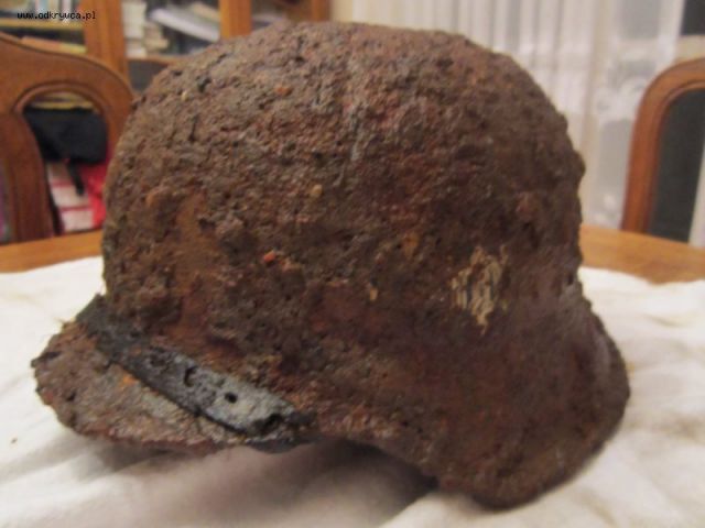

rs77 Napisano 21 Styczeń 2014 Autor Napisano 21 Styczeń 2014 plan jest taki- garnek idzie do szczawiu z kalka zabezpieczona kremikiem- skorka zostanie ladnie natluszczona- jesli czerep ladnie wyjdzie dokupujemy obrecz i pasek, ladujemy na nia oryginalna skore, stosujac zachowane nitypzdr
Thomson. Napisano 22 Styczeń 2014 Napisano 22 Styczeń 2014 Zanim skóra zostanie natłuszczona lanoliną należy zrobić jej kąpiel w kwasku cytrynowym, w celu wybicia bakterii.
Matias_o Napisano 22 Styczeń 2014 Napisano 22 Styczeń 2014 Thomson. to jak w końcu jest z tym kwasem i skórą? Raz piszesz, że to złe połączenie, później proponujesz kąpiel w kwasku cytrynowym.Co do bakterii, to przy pomocy kwasu raczej się ich nie pozbędziemy, lepiej by się sprawdził denaturat lub inny spiryt. Kwasek jest dobry do wyczyszczenia skóry z zabrudzeń, zanieczyszczeń, ponadto z tego co pamiętam to chyba rozjaśnia lekko skórę.Kolego rs77 życzę udanej konserwacji, jestem ciekaw efektu końcowego. Jeśli możesz to wrzucaj na bieżąco zdjęcia z czyszczenia i konserwacji. Jesteś dobrym przykładem na to jak powinno postępować się z wykopkami", sztuką jest znaleźć, ale jeszcze większą odpowiednio się zaopiekować znaleziskiem aby nie niszczało gdzieś w piwnicy.Pozdrawiam
KamilŚwieżak Napisano 22 Styczeń 2014 Napisano 22 Styczeń 2014 chodziło mu o to, że na fasunek nie podziała dobrze kwas szczawiowy...
rs77 Napisano 24 Styczeń 2014 Autor Napisano 24 Styczeń 2014 Witam!Dziękuje wszystkim za zainteresowanie i rady, wszystkie sa rozważane i stosowane w miarę możliwości i sytuacji :)Skóra utrzymywana w stanie miękkości przy użyciu gliceryny, lanolina już zamówiona ;)

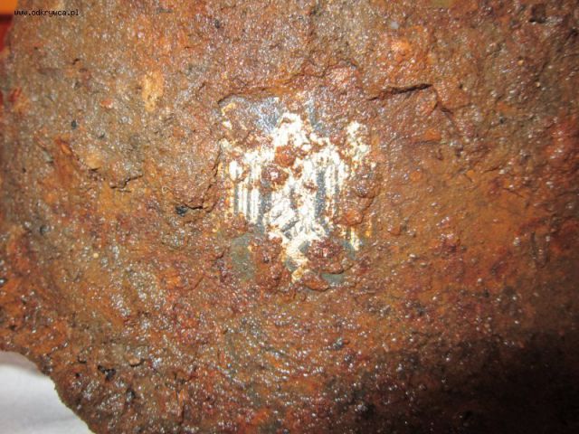

rs77 Napisano 24 Styczeń 2014 Autor Napisano 24 Styczeń 2014 od strony garnka znalazły się jakieś oznaczenia- stempelek '19'- napis odręczny 'M8'
rs77 Napisano 24 Styczeń 2014 Autor Napisano 24 Styczeń 2014 drugi napis odręczny- coś jakby 'U57' albo 'n57' - może mieć związek z rozmiarem chyba
