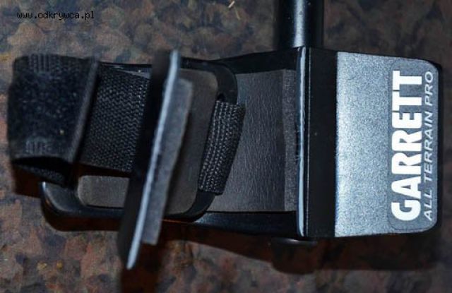

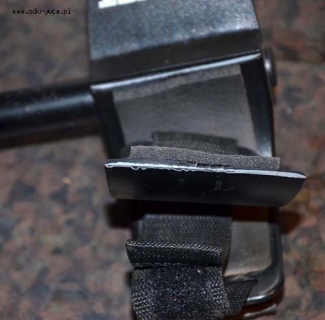

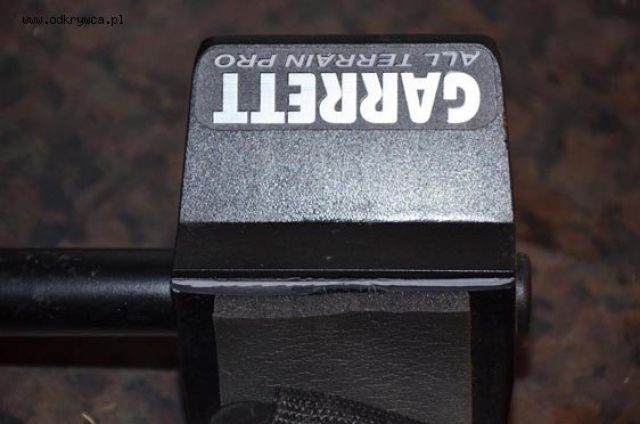

Paleo Napisano 19 Styczeń 2014 Autor Napisano 19 Styczeń 2014 Wyszedłem dzisiaj na pole przy lekkim minusie i stało się podłokietnik prysnął przy normalnym machaniu. Zero uderzeń normalna praca (strzelił na ręku). Do kwietnia jest na gwarancji więc spróbuję go zareklamować. Jestem ciekaw przygód innych użytkowników:)

Paleo Napisano 19 Styczeń 2014 Autor Napisano 19 Styczeń 2014 Dodaję zdjęcia ofiary - szkoda że musiałem ostro zjechać z jakością zdjęć:(

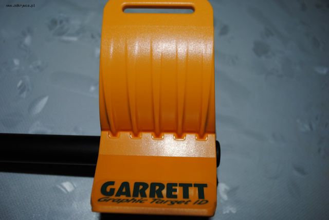

gslawek74 Napisano 20 Styczeń 2014 Napisano 20 Styczeń 2014 Witam,dla zainteresowanych tematem tak wygląda podłokietnik nowego typu
