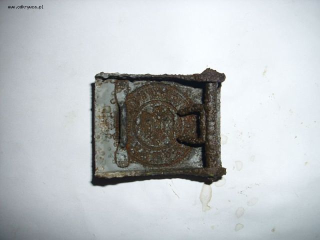

predi888 Napisano 8 Grudzień 2013 Autor Napisano 8 Grudzień 2013 Jako że sezon już się skończył(?),przyszedł czas na konserwację. Mam taką klamerkę niemiecką ,sporo farby na niej zostało ,ale też jest na niej sporo purchli" które zwyczajnie podniosły farbę . Czy przebijać/zeskrobać te purchle i klamerkę do fosolu (ostatnio się z nim przeprosiłem) , czy może coś innego ? Z góry dzięki za rady .
wino1939 Napisano 11 Grudzień 2013 Napisano 11 Grudzień 2013 Ja bym się nie bawił, tylko elektro i tyle.Farby zostaną śladowe ilości.Zawsze przez elektro możesz spróbować fosolem po trochu.PZdr
Kriczer Napisano 11 Grudzień 2013 Napisano 11 Grudzień 2013 za dużo rdzy jak na fosol jak na moje oko i za dużo z tym zabawy by było przez to

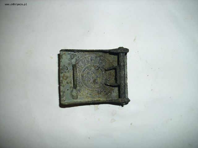

predi888 Napisano 11 Grudzień 2013 Autor Napisano 11 Grudzień 2013 Efekt po 2-3 dniach w ciepłym fosolu . Oczywiście proces był cały czas kontrolowany , 1-2 godzinki kąpieli ,później pod kran,ryżówa i znów do kąpieli . Na noc nie zostawiałem. Jak widać rdza praktycznie znikła ukazując piękne wżery :P .Teraz się zastanawiam czym to zapaćkać ażeby ruda nie wrócił i co zrobić żeby tego żółtego nalotu się pozbyć :/ Prawdopodobnie spróbuje coś z paraloidem .
Kosa2 Napisano 12 Grudzień 2013 Napisano 12 Grudzień 2013 Dobrze wymyj z fosolu i następnie rozpuść troche wosku pszczelego w rozpuszczalniku, nałóż pędzlem i zostaw aby rozpuszczalnik wyparował.Na klamrze zostanie cienka warstwa wosku, który będzie chronił przed korozją.
