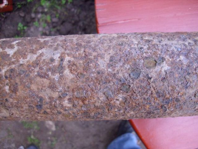

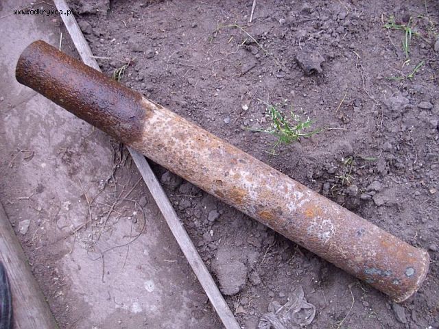

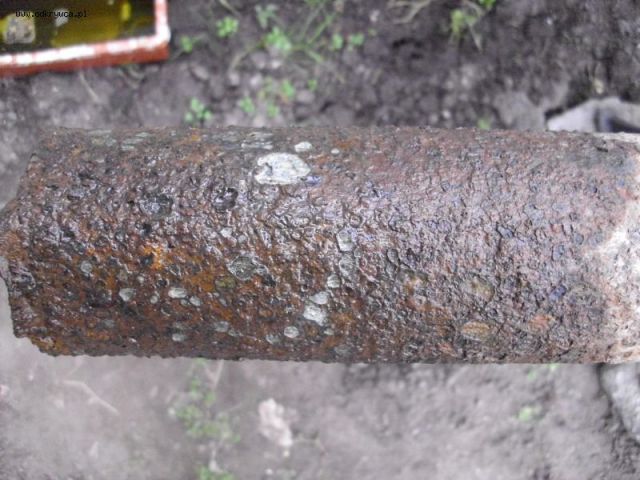

predi888 Napisano 3 Listopad 2013 Autor Napisano 3 Listopad 2013 Wyczyścić taką stalową łuskę żeby było to w miarę bezpieczne dla blachy ?.Moczenie w szczawiu ,może elektroliza a może krótka elektroliza i później do szczawiu ?Stan blachy stosunkowo dobry .
predi888 Napisano 3 Listopad 2013 Autor Napisano 3 Listopad 2013 Jest jakaś szansa na odzyskanie malowania ?
KamilŚwieżak Napisano 3 Listopad 2013 Napisano 3 Listopad 2013 nie ma szans na farbę ;]elektro ew autoliza i szczota na wiertarce.
predi888 Napisano 3 Listopad 2013 Autor Napisano 3 Listopad 2013 Remington-od elektrolizy czy szczawiu ma się pokazać miedziowanie?
remington Napisano 3 Listopad 2013 Napisano 3 Listopad 2013 Cokolwiek zastosujesz, stalowe łuski bywały miedziowane. Często wychodzi to podczas czyszczenia.
Kriczer Napisano 5 Listopad 2013 Napisano 5 Listopad 2013 do autolizy ją, drucikiem owinąć ładnie i niech się moczy, z 20h i będzie cacy
remington Napisano 6 Listopad 2013 Napisano 6 Listopad 2013 Nie wiem czemu podałeś czas 20 godzin. Przy autolizie nie ma sensu podawać czasu, proces trwa do momentu ustania reakcji, czyli całkowitego roztworzenia cynku czy aluminium.
