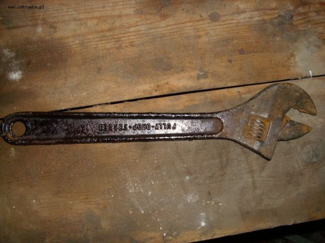

predi888 Napisano 30 Sierpień 2013 Autor Napisano 30 Sierpień 2013 Wiem że to żaden ciekawy fant ,ale pośród noży od kosiarek rotacyjnych ,drutów od przewracarki,kapsli z polmosów i 2 pocisków od muchobijki,ten przedmiot wywołuje pewien uśmiech i politowanie . W co go wrzucić żeby go przywrócić do stanu używalności ( elektroliza raczej nie wchodzi w grę) .

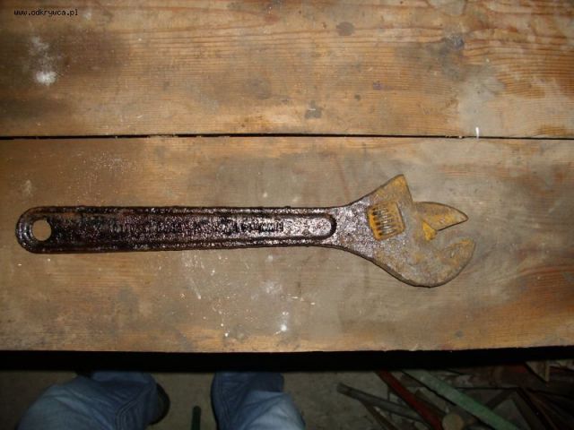

predi888 Napisano 30 Sierpień 2013 Autor Napisano 30 Sierpień 2013 Na razie przejechany szczotką drucianą na wiertarce
viras Napisano 30 Sierpień 2013 Napisano 30 Sierpień 2013 Do ropy i niech moknie. Potem szczota i powinien być OK.
Cyrograf15 Napisano 31 Sierpień 2013 Napisano 31 Sierpień 2013 Jak nie elektroliza to autoliza. Następnie ostukiwać drewnem aż ruszy. Kiedy to się uda to nie natłuszczać tylko rozruszać całkowicie płucząc wodą. Wtedy doczyścić szczotką na wiertarce i natłuścić.Wojtek
