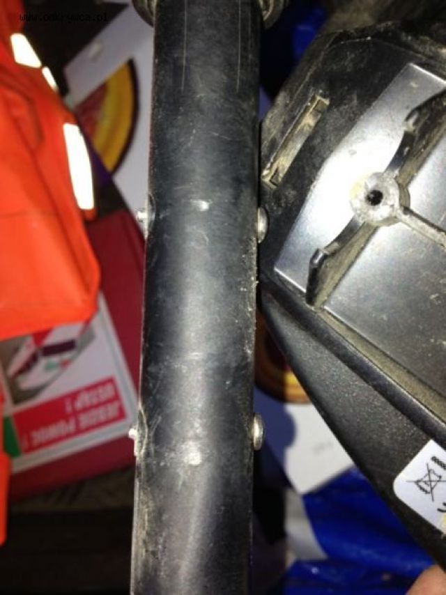

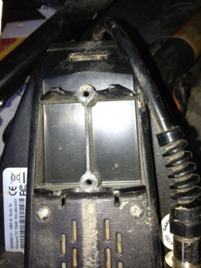

miedziany20 Napisano 13 Sierpień 2013 Napisano 13 Sierpień 2013 WitamJak w temacie. Czy ktoś z użytkowników tego sprzętu miał już podobny problem? Za krótkie wkręty więc z czasem plastik nie wytrzymał i urwał się przy samej żerdzi. Jak to teraz poskładać aby nie uszkodzić jeszcze bardziej. Naturalnie przychodzi na myśl danie dłuższych wkrętów, ale jako że plastik pękł to przy dłuższych wkrętach będą luzy na połączeniu (wkręt będzie bezpośrednio dotykał aluminiowej żerdzi na szerokości średnicy otworu). Jak to zrobić aby mieć spokój na lata?

mikah Napisano 23 Sierpień 2013 Napisano 23 Sierpień 2013 Najprosciej, zeby biegać na już- to zrobiłbym dwa otwory w żeberku łączącym otwory pod wkręty, przeciągnął przez nie rytytki" i zamocował trytytkami na rurze. A wkręty z luzami będą centrować obudowe na patyku.pozdro
marioAT Napisano 23 Sierpień 2013 Napisano 23 Sierpień 2013 Witam!Pucha mi tez się urwała przedwczoraj podczas chodzenia w jeziorze. Tragedia z tym zamocowaniem puszki do stelaża . Jest to jak mniemam wada konstrukcyjna gdyż różnice temperatur ,oraz opór wody powodują szybkie zmęczenie materiału który nie jest najlepszej jakości . Wysłałem puchę do serwisu ale nawet jak mi naprawia to ciekawe co zrobię jak się znowu urwie po okresie gwarancyjnym a koszt wymiany oscyluje w granicach 200$.Pozdrawiam.
krzysiek9559 Napisano 23 Sierpień 2013 Napisano 23 Sierpień 2013 kup sobie super klej dwuskładnikowy CX 80 AUTO WELD SPAWANIE NA ZIMNO koszt 30 zł, jest rewelacyjny odporny na wodę temperaturę i ponowne złamanie w tym samym miejscu, kleiłem parę rzeczy, metal + metal, plastik + plastik, metal + plastik, super trzyma i jest mocny jak oryginał. Sorki że wtrąciłem ten post ale myślę że wszystko można zrobić mniejszym kosztem niż zakup całej części. Pozdrawiam krzych
