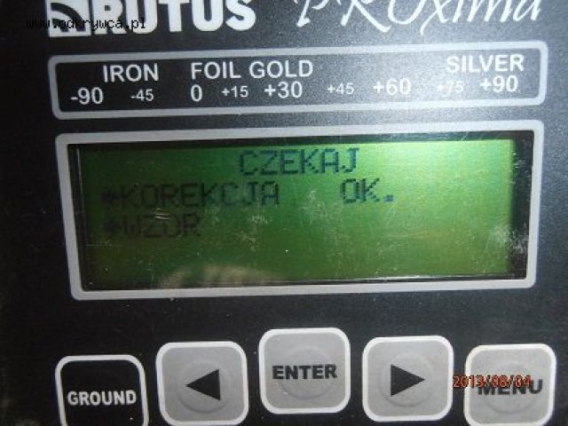

mlody2553 Napisano 4 Sierpień 2013 Autor Napisano 4 Sierpień 2013 Mam problem gdy gruntuje proxime 5.0 na ekranie wyskakuje wzor i na tym sie konczy ciagle daje dzwiek i nic wiecej... Na cewce dd i na cewce standardowej to samo :( Jesli ktos ma pojecie o tym prosze o pomoc z gory dziekuje :)
krank Napisano 6 Sierpień 2013 Napisano 6 Sierpień 2013 Najprostszy sposób to zadzwonić do producenta i po kłopocie.
Tomb750 Napisano 6 Sierpień 2013 Napisano 6 Sierpień 2013 miałem to samo w 2.0 skończyło się na wysyłce do serwisu niestety, ale nie wiem co jej było, producent w rozmowie nie chciał zdradzić
tofi1987 Napisano 7 Sierpień 2013 Napisano 7 Sierpień 2013 Miałem to samo w Optimie 2.0..Wysłałem do serwisu,uszkodzeniu uległ układ elektroniki w puszce (tam gdzie masz głośniki). Wymienił na nowy i teraz jest Git :)
adamtyc Napisano 7 Sierpień 2013 Napisano 7 Sierpień 2013 W puszce na baterie nie ma żadnej elektroniki, chyba że wyłącznik lub gniazdo do słuchawek nazwiemy układem elektronicznym".
mlody2553 Napisano 7 Sierpień 2013 Autor Napisano 7 Sierpień 2013 Witam :) skończyło się na tym że poszedłem na drugi dzień go włączyć i niby wszystko już gra poszedłem z nim na pole i też było wszystko ok... Ale z ciekawości zadzwoniłem do producenta i powiedziałem co się stało itd... Odp mi że jeśli takie coś się powtórzy to cewka będzie do wymiany , a moim zdaniem to nie wina cewki bo na cewce standardowej działo się to samo...
Inventor Napisano 9 Sierpień 2013 Napisano 9 Sierpień 2013 Cześć, miałem tak samo ,wieszał się na strojeniu, koledzy podpowiedzieli abym wysuszył elektronikę.Pomogło ,działa...Pozdrawiam
